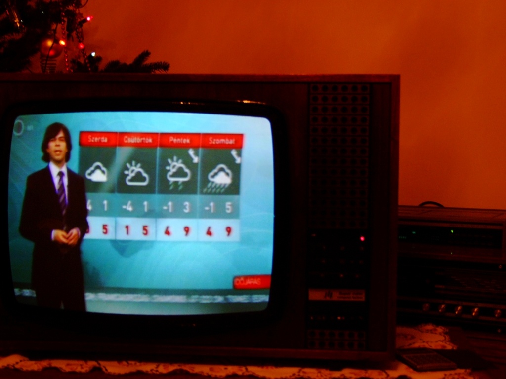

(#) kérdező válasza küzmös Gergely hozzászólására (») Dec 31, 2012 /
Hát nekem nem sikerült összehoznom mára a csöves TV-t, helyette egy 1981-es Super Color van. (A TV-n kép valójában nem homályos, csak a fénykép ilyen) A sztereó hangról egy R4932 gondoskodik, így legalább a hang csöves. Még így is elég retró a berendezés.

(#) küzmös Gergely válasza kérdező hozzászólására (») Dec 31, 2012 /
Jó éles telített színek vannak rajta.. fáradásnak nyoma sincsen. Regenerálva volt? Retró hangulat garantált!
Döbbenetesen jó képe van, regenerálva nem volt. Akitől kaptam, azt mondta, hogy KB. 16 évig állt. A tápban volt egy zárlatos dióda. Ezt a legkönnyebb javítani, 15 perc alatt rájöttem. 48 centis Videocolor képcsöve van, találtam eladót is, teljesen új. Állítólag gyártják is, bár lehet, hogy már nem, mindenesetre raktáron van. Lehet, hogy egyszer veszek hozzá tartaléknak.
A többi színes modulosban lengyel cső van, azok se gyengék, csak a gyűrűk szétmennek hátul, és a színek szétcsúsznak, és a színek se ennyire élénkek. Ezen nincsenek gyűrűk, és hibátlan a kép.

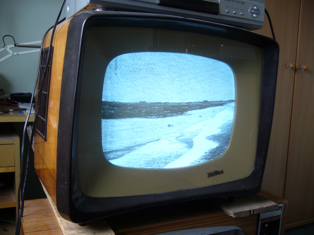

Nálunk a családban is volt Super Infracolor.. Infracolor 2000.. 56,és 70 centis. Mind a jól ismert lengyel Unitra csővel szerelt. Az 56 centis (A56-701X) még megvan,és néha még most is üzemben.. egész jó kép van rajta. Persze nem ennyire mint a tiéden.. de a videocolor csövek nagyon jók ám.

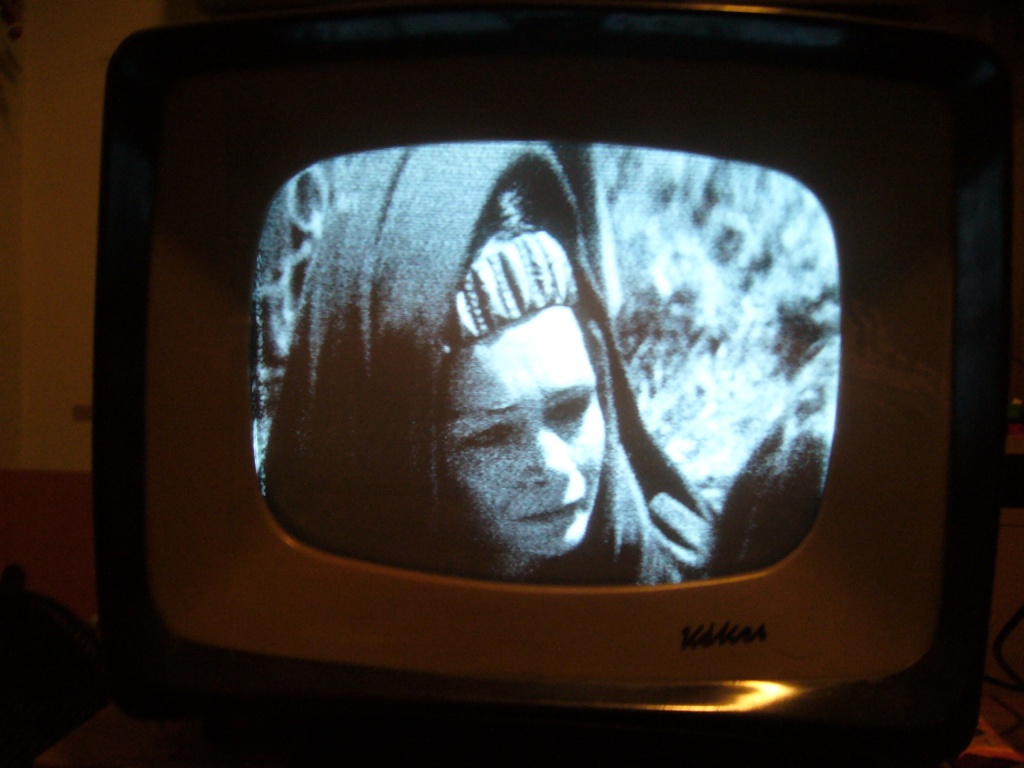

(#) kocici17 válasza kérdező hozzászólására (») Jan 1, 2013 /
Akkor szevasztok mind kettőtöknek...:::))DDDD.
Gergely ... GRATULÁLOK A FENOMENÁLIS KÉKESHEZ......
Kérdező.... Ha te is úgy fogod (olyan türelemmel,) és a segítség követésével javítani azt a szerncsétlen videotont, mint ahogy Gergő csinálta, akkor megígérem neked az is olyan lesz.
Kérdezd csak meg Töle, hogy mennyit kellet leveleznie az EO-n, hogy ilyen legyen, és mikor rájött, hogy csinálja azt amit mondanak neki, akkor valamitől kijavúlt.
Megj: egy kicsit húzd összéb a képet, és az alsó linearítást, meg nagyobbra, mert a kör=tojással..ez monoszkópnál látszik rajta, de az ilyen öreg disznók, mint én kiszúrják...
Egyébként szép lett.
Tényleg tök jó lett a kékes.
Egyébként szerintem az egyik legeltaláltabb színes a videoton supercolorja volt /51-es képcső/ . Igaz nem ők fejlesztették, A képcső Hitachi, az elektronika, Toschiba terv, és az első 500 db, ot csak dobozolták Magyarországon.
Nekem is van belőle az volt a 43.
Ui:
Üdv a "kékesnek", /kocicilaci az EO-ról./
