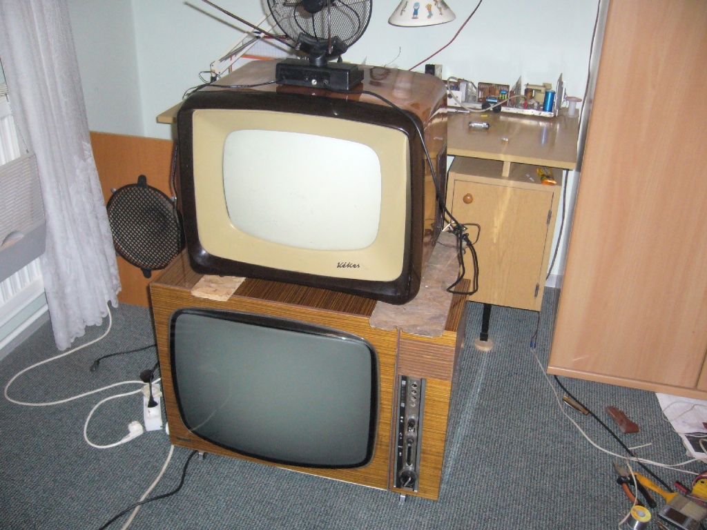

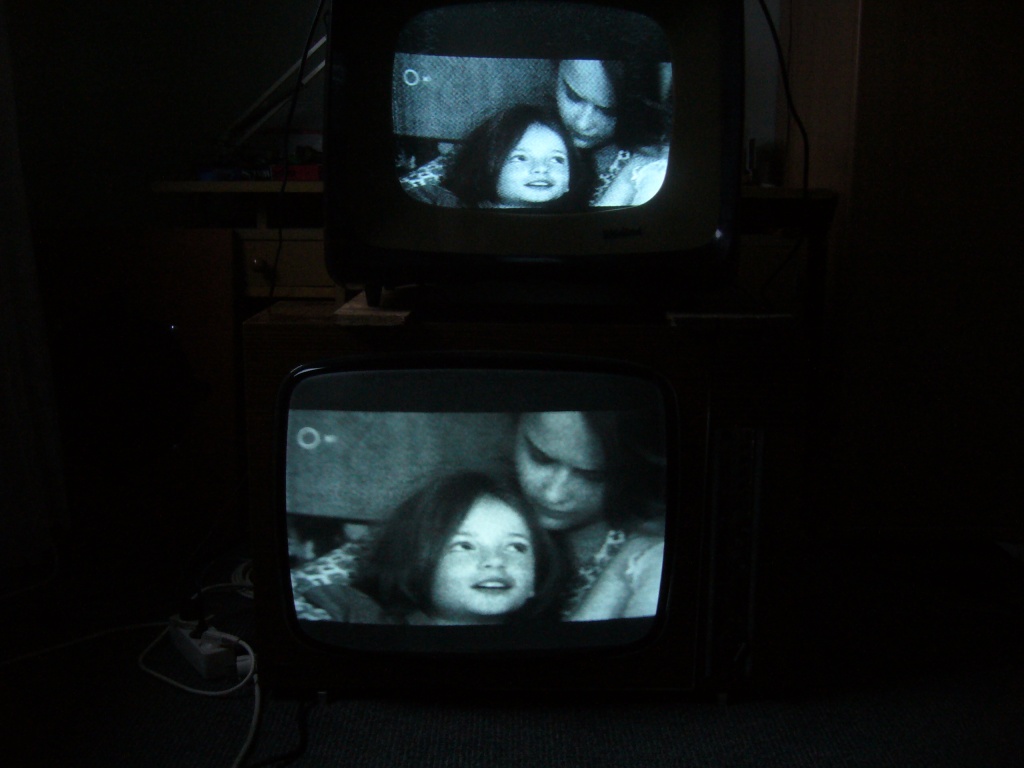

(#) küzmös Gergely hozzászólása Jan 2, 2013 /
Sziasztok! Hoztam még képeket.. a szobám mint egy régi áruház elektronikai részlege.. kb.. Ki kéne tenni a plazmák mellé.. csak mint érdekesség. Vajon hányan csodálkoznának rá ma?
A hozzászólás módosítva: Jan 2, 2013

(#) kocici17 válasza küzmös Gergely hozzászólására (») Jan 2, 2013 /
Nem rossz... nekem ezekből sokszor elég az indulási oldala, és mire az érkezésit nézném, már este van és alvás..
Nem hogy sztereóképet nézzek, ebből a qva jó műsorból.
(#) küzmös Gergely válasza kocici17 hozzászólására (») Jan 2, 2013 /
Hali! Én sem nézek "stereo" képet.. Mikor melyik a "soros".. illetve zenei müsort inkább a VT Fortunán nézek,mert nagyobbat szól..
