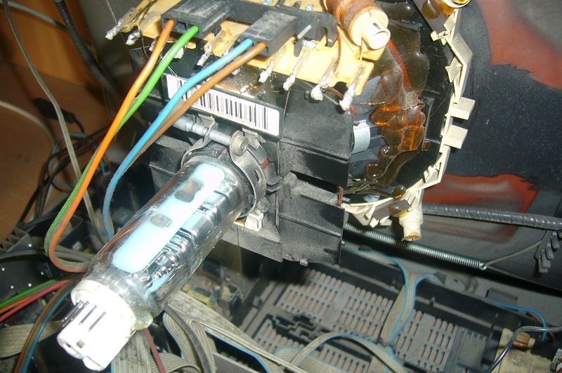

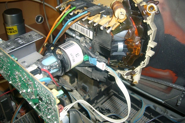

Csináltam pár képet bejelölöd nekem légyszives mit kell nézzek melyik az az alkatrész mert a többit nem lehet leszedni legalábbis olyan mint ha oda lenne ragasztva a képernyőre.
(#) miabaja hozzászólása Jan 3, 2013 /
Valahogy el kell kezdeni a szerelgetést
(#) kadarist válasza miabaja hozzászólására (») Jan 3, 2013 /
Ezt abba kellene hagyni és tedd vissza azt, amit leszedtél. Inkább nézd át a forrasztásokat meg a csatlakozókat tüzetesen!
(#) kocici17 válasza miabaja hozzászólására (») Jan 3, 2013 /
Elnézést az Uraktól, hogy belepofázok, de a te helyedben most hagynám én is abba.
Amire Te készülsz ahhoz 50-100 bejegyzés is kevés lenne.
Még gyakorlottaknak is csak úgy "biztonságos" segíteni, ha a javítás alatt állandó videókonferencia kapcsolat van.
Jó lehet én sem amatőr vagyok.
Oda is van ragasztva kérem, és egyszerű az oka.

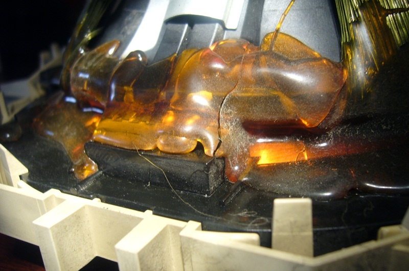

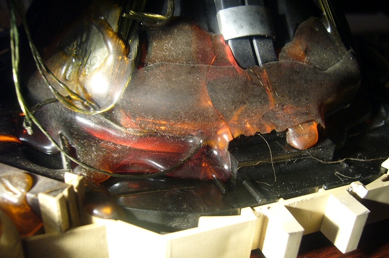

Köszi,mire bejöttem olvasni a kommenteket le is jött viszont a ragasztásnál jött el a képcsőnél 4 db bol 2-ő már le volt válva,nem az én hibám miatt a másik kettő meg szinte magátol le esett.
Több helyen is láttam repedést ezen az anyagon ez mitöl van?
Egyébként nem látni sehol égés nyomot még mindig.Lehet a lakk alatt van?
Miből következtettél arra, hogy bárhol is égésnek kellene lenni a tekercselésben?

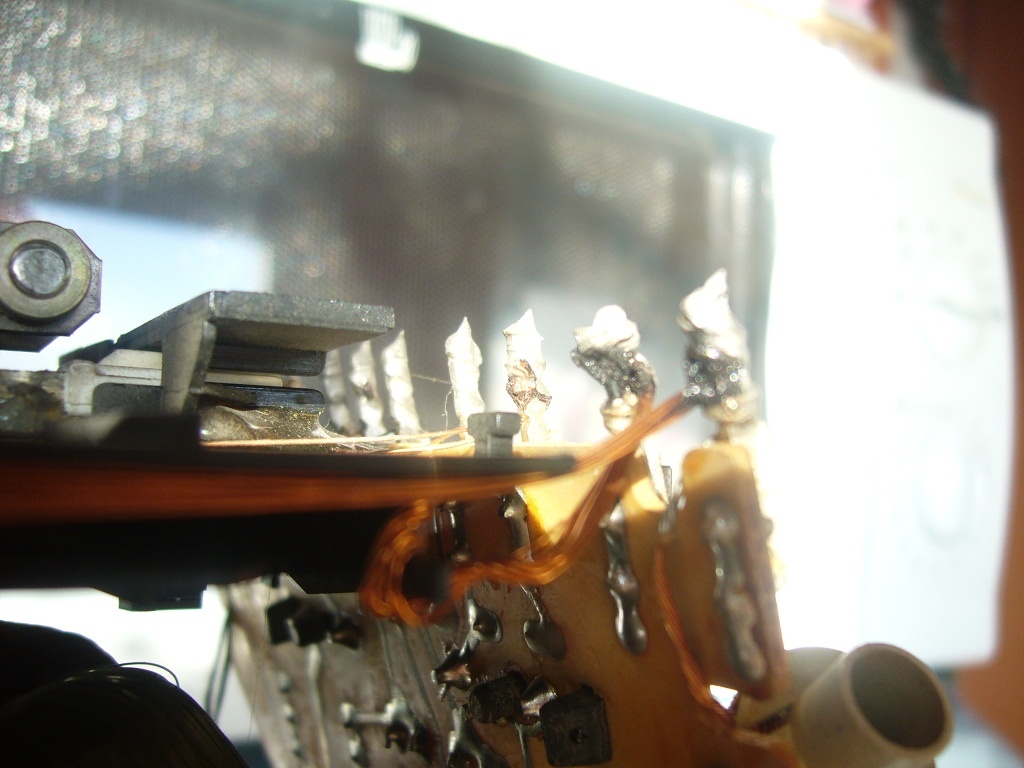

találtam pár szenes részt mindjárt rakok képet.

Ez lehet hiba?
Az nem szén, hanem festék. De azért forraszd át, ha bizonytalan vagy.
(#) miabaja válasza kadarist hozzászólására (») Jan 3, 2013 /
Csak gondolom mert mielött kikapcsolt égett szag jött a tv böl.
Máshol keresd az égéseket. A alaplapra menő csatlakozókat már átnézted?

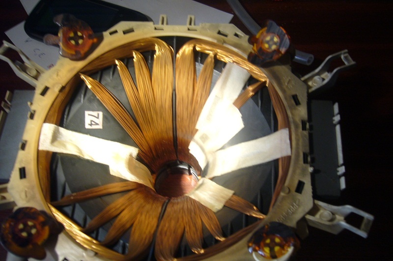

A helyzet, hogy 10000-1 hez hogy tekercs.
Nem azt mondom, hogy nem létezik, de a fenti arány igaz, és ahhoz sokáig egyenáramú beállításra van szükség, hogy leégesd.
Ismervén a meghajtást, és a táplálását, erre nem sok az esélyed.
Nehéz olyannak tanácsot adni, aki köti az ebet a karóhoz.
A Te általad elgondolt dolog meghibásodása lehetséges, de Qva ritka. Beláthatod, hogy "hülyén" nézek a fejemből ki, ha abba az irányba gondolkodnak, hogy a tekercs rossz. /amíg nem teszik tönkre felesleges piszkálással.,
Ezek szerint inkább kövesd kadarist gondolatait, közelebb leszel a megoldáshoz.
