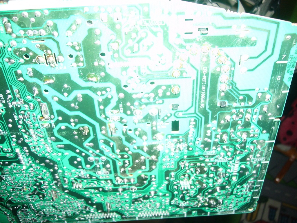

Ez amúgy jó az enyémhez is Thomson 29DX400?
Érdekes ez a 45 ös hibakód pont azt villogta ki. az a kondi hol található? ha lefotózom az alaplapot valaki bejelöli?

(#) kocici17 hozzászólása Jan 3, 2013 /
Tehát a cl035-ös kondenzátor az egy 350nf 400v-os.
még a helyét nem tudom, de biztos, hogy a képeltérítésben lévő stiroflex kondi az, mert csak 400 v. ..ez egy kb 2cmx1x1,5 cm es kondi, és közel van a képeltérítő csatlakozojához az alaplapom.
ha körülnézel akkor megtalálod az lesz odaírva, hogy CL035.
Ez a függ . eltérítés kicsatoló kondija.. minden tv típusjelensége...

(#) miabaja hozzászólása Jan 3, 2013 /
Vakuljak meg,nem találom,itt egy kép az alaplaprol jelöld be légyszi hogy melyiket nézzem mert nem látok rajtuk CL035 feliratot.

(#) miabaja válasza kocici17 hozzászólására (») Jan 3, 2013 /
Asszem megvan,rakok egy képet.
Itt van,az alaplapon van feltüntetve a CL035 itt nem látszik csak a tetején a 400w,ezt a szürke kütyüt cseréljem?
Csere előtt rá lehet mérni hogy az a rossz vagy egyböl csere?
(#) kislacikahu válasza miabaja hozzászólására (») Jan 3, 2013 /
Ha kiforrasztod látni rajta égési nyomot általában, - de az ára 200 Ft-ból megoldható, méréskor a két kivezetés között zárlat van hiba esetén.
Csinálj egy fotót a készülék nyák oldaláról és átnézem az alaplapot, volt olyan, hogy az alaplap félvezető fólia között beszenesedett a nagy páratartalom miatt.

(#) miabaja válasza kislacikahu hozzászólására (») Jan 3, 2013 /
Csináltam párat,én mindent rendben találtam.
Hali !
Vaku nélkül csinálj képet, hogy nagyítható legyen az alaplapra merőlegesen pontosan 90 Fok!
