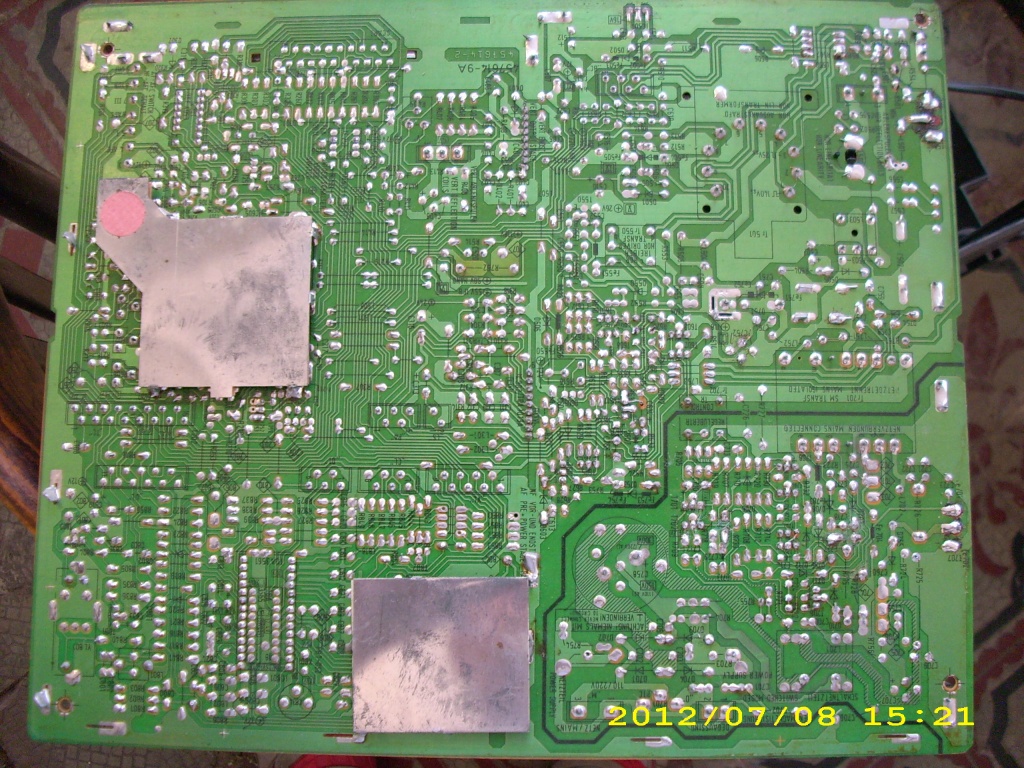

(#) kocici17 válasza Puklee hozzászólására (») Jan 3, 2013 /
Az Az alkatrész KA5q0765 sajnos könnyen meghal. De ugyanezt a hibát produkálja, a DZ803
/27v-os zeener/ DZ805 /18v-os zeener/ és ha nincs 300v körüli feszültség a C801 /220uf 450v/ kondin, akkor az NT802S /4,7 ohm-os NTC/ellenállás, is.
Kérdés, hogy merre,meddíg, és mekkora feszültségek vannak a tápnál. Ha nincs rajzod, akkor nem lesz egyszerü.

(#) Puklee válasza kocici17 hozzászólására (») Jan 3, 2013 /
Szóval ez a típusa 2 napja túrom a google-t és nem találtam sehol. Majd mindjárt átnézem az adatlapját. Mekem furcsa h ott a 2 ellenállásról csak 1 voltot kap akkor minek 50v-os kondi bele? am a c801 en még megvan a 300 volt körüli, fesz, onnan van lecsapolva a két soros ellenállással az ic 3 as lábára + a zenerek és a kondi. az ellenállások elég nagyok ha nem tévedek 10000 mohm darabon ként a kettő között van 152 volt. Még méregetek meg kiveszem a zenert is. A c801 kondi után elakad a fesz. azt tudom h megy az egyik lába a trafóra, meg az ic környéke a két ellenálláson amit írtam de ott már nincs fesz. Mintha gyengén melegedne a két 10000mohmos is, még akkor is ha az ic nincs benne. Gondolom ha a trafó lenne zárlatos akkor az látszana.

(#) Puklee hozzászólása Jan 3, 2013 /
Hu ez a rajz életmentő, be is határoltam az alkatrész környékét. Jól sejtettem hogy ott nem 1 voltnak kell lennie. Mert a zenert is láttam de nem akartam kivenni. De lehet ki kell, mert az ic-t eltávolítva is csak 1 voltot mérek a 3-as lábon. Persze lehet ettől nem árt ic-t is újat tenni bele
igen a rajz után elgondolkodtam ezen (előtte is furcsa volt) csak eddig nem volt rajzom és az ellenállások szinezése nehezen látható a tvben. a panelomon r811 812 a jelölése. a két ellenállás sorba van kötve, és egy jumperon keresztül. ami a d802 lenne, megy a c802- re ahol a zener is van. nálam az r803 804 üres ami a rajzon megy a c803-ra és ezek helyett van a 811-812

(#) Puklee válasza Puklee hozzászólására (») Jan 3, 2013 /
a dz803-at kivettem és megjelent 12 volt feszkó a lábon. meg mintha a nagyfesz résznél halk kattogás lenne
Üdv! A zenerek eltávolítása után az x. próbálkozásra felkapcsol a készülék. Kép is van de csak szürke és csíkozott. HA távirányítóval előhívom a mnüt látszik h érzékeli, de a képernyőn ugyan úgy szürke alapszín, és csíkozott. az l402 nek kicsit szétbomlott a tekercselése de nem szakadt. A zénereket megveszem bele gondolom a táp ic akkor jó lett. Am igazat adok a 10000mohm így utólag belegondolva télleg szürreális elnéztem a színeket.
