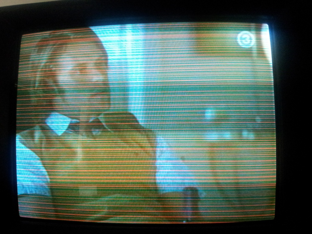

Sziasztok! Nekem az lenne a kérdésem hogy van egy Toshiba 2812DDT tipusú tv-m és piros csíkos a képernyő, a legérdekesebb az benne hogy van amikor nem csinálja.A piros szín állító potit már megnéztem az jó.Mivel egy mezei villanyszerelő vagyok itt ki is fújt a tudományom.Még arra gondoltam hogy ki kellene kondizni a tápot vagy a színkezelő Ic környékét.Mi a véleményetek mi lehet a baja?
Előre is köszönöm a válaszokat.
(#) kadarist válasza Roli82 hozzászólására (») Jan 4, 2013 /
Vékony ferde piros csíkok vannak a képen? Mutass egy képet, hogy jobban meg lehessen szemlélni a hibát.
(#) Roli82 hozzászólása Jan 4, 2013 /
Szia! Nem ferde, hanem vízszintes piros csíkok.2 napig csíkos aztán 2 napig nem.
Ennek olyan kontakthiba szaga van. Forrasztásokat kellene megnézni az alaplapon.
Az egyik ismerősöm is ezt ajánlotta,köszönöm a gyors válaszod.Megpróbálom átforrasztgatni az alapon a kondilábakat vagy ami úgy tűnik hogy rossz lehet.
Nem kondilábak szoktak kilazulni, hanem ellenállások, tranzisztorok, IC-k, csatlakozók lábai. A képcsőpanelt is tüzetesen vizsgáld át. Van pár kép a forrasztáshibákról.

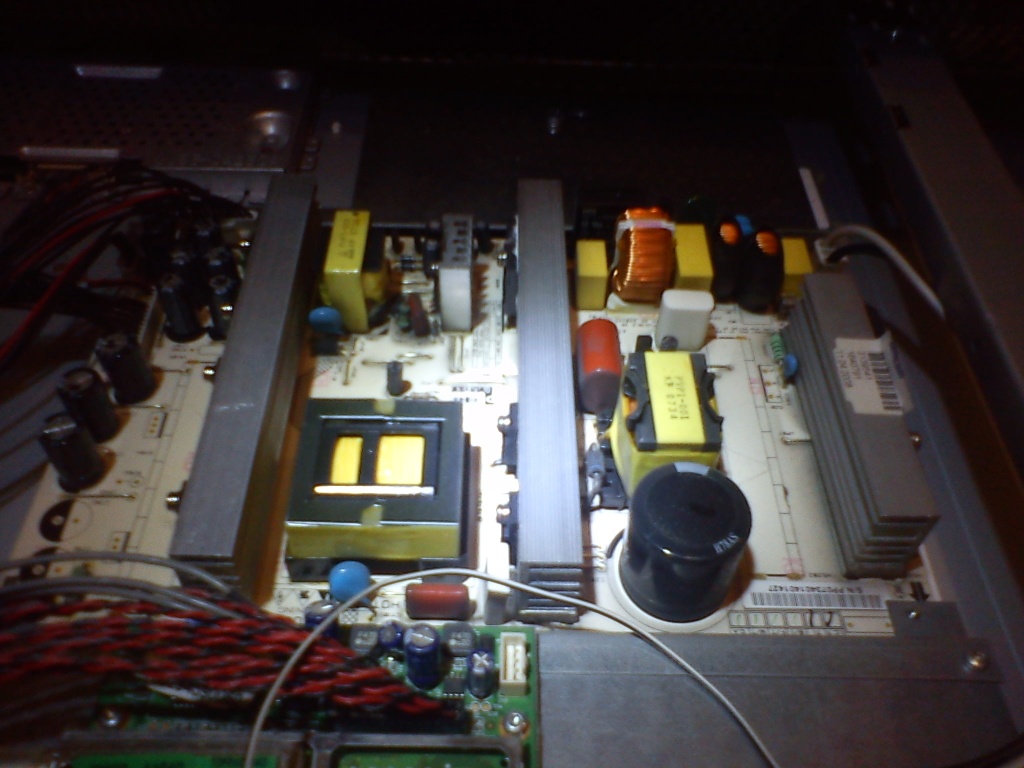

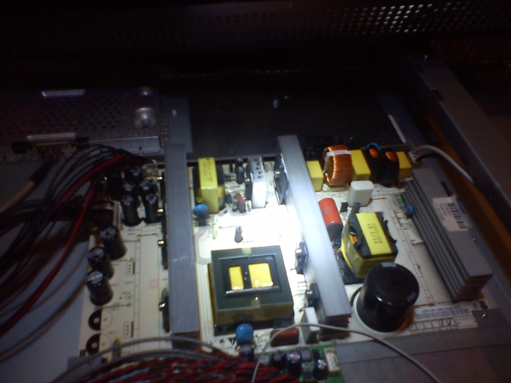

Van egy Gericom GtXtreme 40"-os tévém ami hogyha áramot kap kattog. A relé bezár majd kinyit. Mi lehet a probléma oka? Szétszedtem hátha csak egy kondi púposodott fel de nem hozott eredményt a keresésem. Valaki tudna segíteni?

Ha nincs gyakorlatod az LCD tv javítáaában, akkor ha regényt írok sem fogod tudni kijavítani, maximum kártyacserével.
Nem tud felfutni a táp valami halálra terheli indításkor.
Gondolom a háttérvilágítás nem indúl,
1 Lehet táp
2. Háttérvilágítási elektronika.
3. t-con
persze még sok más is.
(#) bamboocha hozzászólása Jan 4, 2013 /
A vicc az az egészben hogy be tudom kapcsolni és tökéletesen működik, de amikor kikapcsolom akkor elkezd kattogni és emiatt nem szívesen hagyom áram alatt. Ja még annyit hogy az általában piros/zöld LED néha narancsszínűen villog. Olyan mintha indulni akarna az egész de mégse.
(#) kocici17 válasza bamboocha hozzászólására (») Jan 4, 2013 / 1
Akkor viszont óvatosan keresd meg az infravevőt, alul lesz , és csavard ki a paneljét, hogy ki tudd emelni.
Ha ez megvan akkor egy nagyon puha rongyot tiszta szeszbe mártasz, /sebbenzin nem lehet/ és csipesz segítségével tisztitsd ki a portól az "ablakát", és magának a vevőnek a "szemét" is, majd rakd össze. Kövesd a kábelét a kártyára, és nézd át a csatlakozóját.
Ha abbahagyta akkor jó.
Ha nem akkor ki kell vizsgálni , mert sokminden csinálhatja. az egész egyszerű érintkezési hibától kezdve sokminden lehet.
A hozzászólás módosítva: Jan 4, 2013
(#) bamboocha válasza kocici17 hozzászólására (») Jan 4, 2013 /
Hát ez sajna nem segített. Amúgy már be sem kapcsol csak zár-nyit a relé ahogy áramot kap.
Sajnos nem fogok tudni így segíteni, mert az lcd- nem igazán amatőrőknek való, és ahhoz hogy segítsek, vagy kijavítsam mérnem kéne, és nem keveset.
Lehet egyébként táp....mert az infra teljesítmény kapcsoló áramköri része ott van, bár a vezérlő az nem .
De sok más is.

(#) Roli82 hozzászólása Jan 5, 2013 /
Sziasztok! Van egy Toshiba 2812DDT tipusú tv-m. az lenne a problémája hogy vízszintes piros csíkok vannak a képernyőn.Tegnap végignéztem minden forrasztást , az alaplapon is és a képcsőpanelen is. Semmi rossz forrasztást nem találtam de azért egy pár gyanúsabbat átforrasztottam.Csatlakozókat ami ment az alaplapra azokat lehúzgáltam kontaktisztítóval megfújkáltam tegnap.Gyönyörű lett a kép....de csak ma reggelig.Ma reggel mikor megint bekapcsoltam ott voltak azok a qva piros csíkok. Az benne a legérdekesebb hogyha kikapcsolom a tv-t a tv-n lévő kikapcsológombjával és visszakapcsolom kb 3mp múlva akkor tökéletesen jó...eltelik 1-2 óra vagy akár egy nap is és addig tökéletes.Aztán csak gondol egyet és csíkos.Nem láttam sehol se púpos kondit.Szerintetek mi lehet a baja?
(#) kocici17 válasza Roli82 hozzászólására (») Jan 5, 2013 /
Nem semmi.
Ez most aztán akármi is lehet. A legbosszantóbb ami létezik.
Előszedem a rajzát és rágódok 1-et. Lehetséges, hogy a melegedés hatására valami szakadás, vagy kondi.
