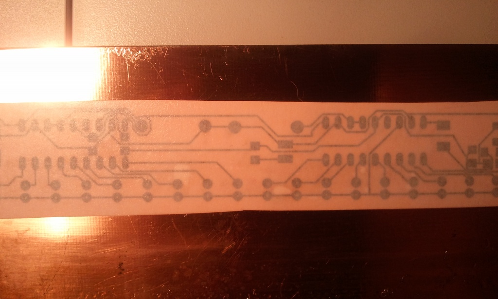

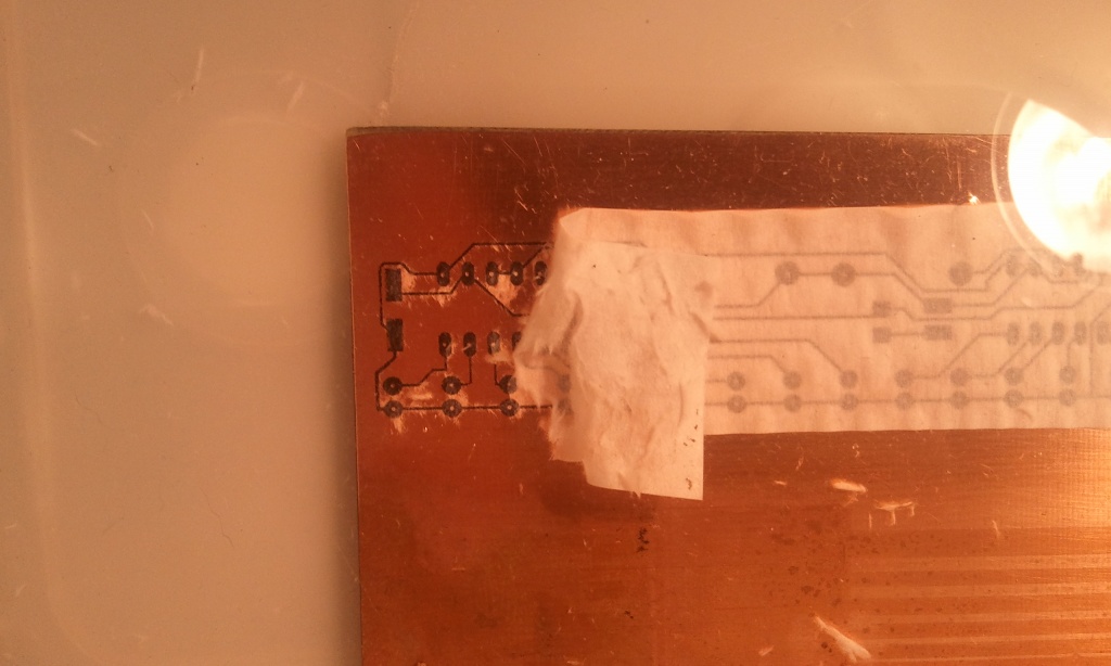

Eddig max 1-2 hibával fel tudtam vasalni amit akartam, de most nem megy. Elfogyott a papírom, de apa adott kb 150grammos papírt, aminek egyik fele matt, másik fényes. A fényesre nyomtattam természetesen. 2x is vasaltam, de alig sikeredett, mert sok helyen apró hibák vannak, + a papírt lehetetlen leáztatni . Kb. 10percig eceteztem (azzal másodpercek alatt a legkisebb papír is lejön) meg vizeztem, de még mindig maradt papír, és még fogkefével se sikerült leszednem. Ugye nem én bénázok? Eddig elég jól ment a vasalás. Tapasztalt valaki hasonlót?

(#) eyess válasza janikukac hozzászólására (») Jan 6, 2013 /
Én már valamelyik oldalon tettem fel képet , és talán még színesben is vasaltam , és sima papírral volt az is , és nem gyári tonerrel.
(#) pjg válasza nagym6 hozzászólására (») Jan 6, 2013 /
Igaz. Ha nem elég éles az olló, akkor még csúnyán kivilágosodik a panel széle.
(#) nagym6 válasza pjg hozzászólására (») Jan 6, 2013 /
Ha kézi olló, akkor még annyit, hogy lehetőleg olyan olló legyen (van olyan is), ahol nem hajlik nagyot a lemez a vágási helynél, tehát minél jobban egy síkban maradjon a vágásnál-után a már elvágott két lemez. Ez az olló alakjától függ, hogy mennyire kell elhajlani a lemeznek, amikor tovább nyomjuk újabb fogáshoz az ollót.
A hozzászólás módosítva: Jan 6, 2013
(#) eyess válasza janikukac hozzászólására (») Jan 6, 2013 / 1
Tessék parancsolj , de egyébként a videón is minden el van magyarázva. Ez pont ugyan úgy készült ,semmi változtatás nem volt az ott bemutatott nyák készítéshez képest.
1. Rajz kinyomtatása sima 80gr 500 db os egyikére lehetőleg a legjobb minőségben.
2. A rajz méretre vágása fontos ne érintsük a rajz felületét , mert zsíros lesz a kezünktől .
3. A nyák tisztítása azon része ahová a rajz kerül.
4. A nyák , és a papír be permetezése Denaturált szesz , vagy hasonló folyadékkal, ami nem oldja a rajzolatot.
5. És végül az áztatás , ha minden úgy van csinálva , ahogy be lett mutatva , illetve le lett írva a végeredmény tökéletes kell hogy legyen.

(#) janikukac válasza eyess hozzászólására (») Jan 6, 2013 /
Oké, oké, de áztatás hogyan történik? Ezt is vakarni kell, egyszer már teszteltem..
(#) kaqkk válasza janikukac hozzászólására (») Jan 6, 2013 /
Nem vakarni ! Áztatni és dörgölni ! Vagy vegyél öntapadós tapétát , húzd le a papírról dobd el . A papírjára nyomtass , vasald fel és ha kihült a papírt csak húzd le a nyákról , nem dörgölni vakarni ,szinte magától lejön ,és persze a toner mind fentmarad.
(#) janikukac válasza kaqkk hozzászólására (») Jan 6, 2013 /
Ezt nem kellett volna szó szerint érteni, na. Arra akartam utalni, hogy nem sikerült ledörgölni, vagy megsérült már a rajzolat miatta.
Nem lehet hogy egy" kicsit'" türelmetlen vagy és nem várod ki amíg felázik a papír ??
Hát szerintem nem. Ma is 10percig vackoltam ezzel az érdekes papírral.
Á dehogy kell ,ez a papír mihelyt bedobod a vízbe, szinte azonnal áttetszővé válik látható lesz a rajzolat.Persze kell hagyni kicsit hagy ázzon , de ez talán még annyi erőt sem igényel, mint a műnyomó .Ha sietni akarsz vele enyhe kézmozdulatra is már elkezd lejönni.Ha meg nem sietsz , és benne hagyod több ideig képes a papír annyira szétázni , hogy el is tűnik opálos lesz tőle a víz.Én sosem szoktam vakarni se közbe , se a végén.

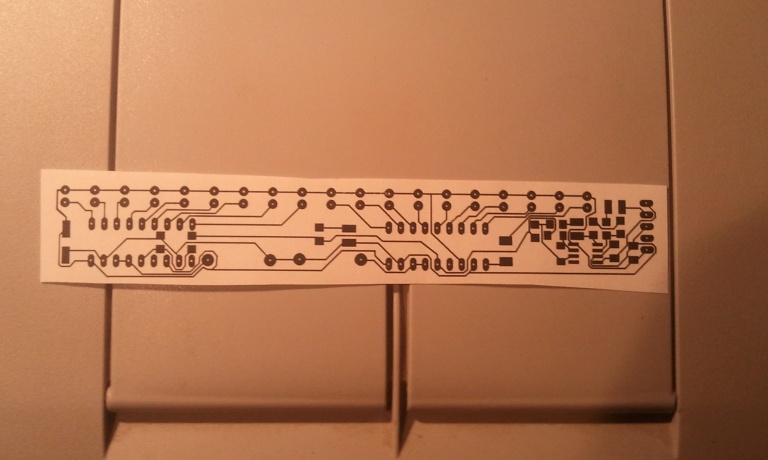

(#) Szpisti hozzászólása Jan 7, 2013 /
Nemrég panaszkodtam, hogy a nyomdászboltban vásárolt fényes 135 gr. papírom a nyomtatóban szanaszét puffadt, felhólyagosodott. Egy kollega javasolta hogy radiátoron csontra kell szárítani, ő is járt így. (Kapott is egy pirospontot érte)
Kicsit szkeptikus voltam, de ma kipróbáltam így is.
Sikerült!
Akkor tán megtört a jég... ezzel - és a nyomtató állíthatóságának legmélyebb bugyraiba bejutva- végre olyan műanyag filmet kaptam a nyákon, amilyent elképzeltem.
Aldis laminálóval át kellett küldeni 4-5 alkalommal, de a végén igencsak odasimult.
Heuréka!
Na meg elfogyott a P20-am Legutóbb már elő kelett vennem a sufniból egy maradék 1997-es lejáratú(!) maradékot - és tökéletesen működött az is! Node ilyen gazdasági környezetben most már lehet maradok a vegyszermentes megoldásnál és nem veszek többet ha műxik ez a laminálás.
