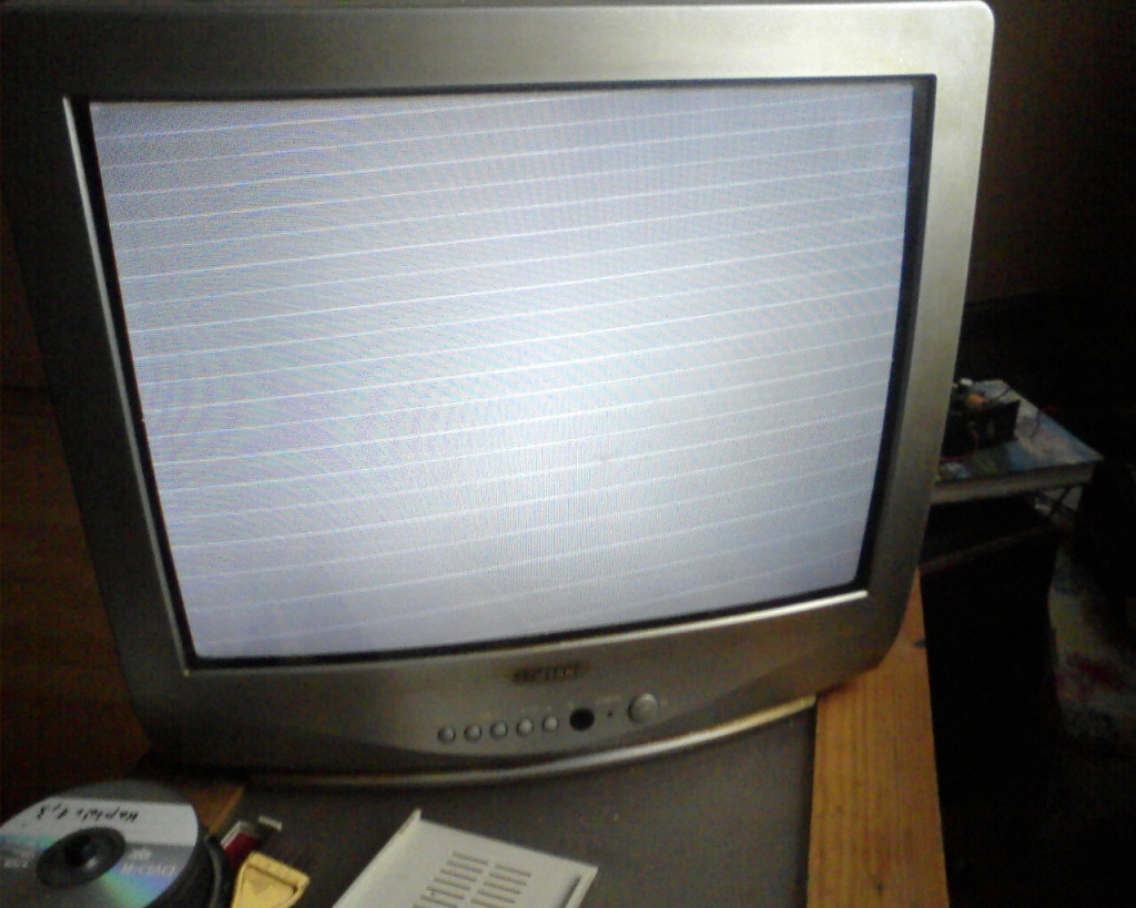

Üdv! pár napja már írtam a samsung cz-ről a dz803 at kivéve minden a helyén van , próbaképp be is tudom indítani. Viszont nincs kép vagyis van de csak szürkeség. azonkívül hang van és a távirányítót is érzékeli. Mellékeltem egy képet a képernyőről.
(#) Bonanza02 válasza Puklee hozzászólására (») Jan 6, 2013 /
Tehát a KF megy, hang van. A videojel elakad valahol. A dz803 egy dióda? A videó rész nem kap tápot talán?
