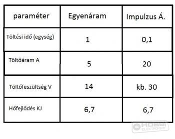

Sikerült kipróbálnom a regenerálót, amit észrevettem, az akkura kapcsolódáskor már villog az Hz jelző led, nem értem miért mert a fet elméletileg zárva van, de gondolom ez nálad is így van. Áram alá helyezéskor szépen kattog ahogy azt már írtátok is. Viszont az 5 ohm 20W ellenálls a graz után nálam 0.5V fesz esést okoz az akku kapcsain multiméterrel mérve mint az ellenállás nélkül. Te is kisérleteztél vele mire jutottál?
Bocs, igazad van. Pedíg még olvastam is. Irták, hogy forrósodik a trafó, meg a fet is nálam kéz meleg 30 óra után is és nincs grac után ellneállás. Amit viszont nem egészen értek, tudom ez regeneráló nem töltő, de az adatlap szerint 5A-ral tölt, de nálam egy 7Ah akkut 30 óra alatt töltött fel 14.2V-ig. Ez másnál is így van?

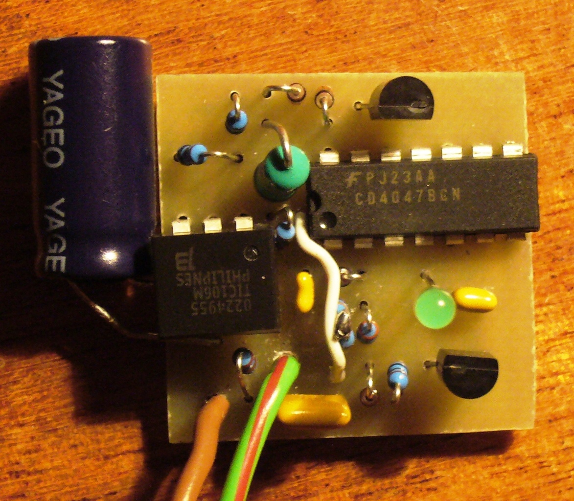

Akku regenerálót szeretnék építeni. Erre a kapcsolásra gondoltam, nem tudom valaki meg építette - e már. Nem tudom jó-e a kapcsolás. A CD4047-es IC-nek a 8-as és a 6-os lábával van a gondom. Szerintem a 6-os kimenetre kellene negatív a 8-as lábra pozitív, a 9-es 12-es és a 4es kivezetés maradhat-e ugyanúgy? Segítséget előre is köszönöm.
Én már kettőt építettem a rajz alapján és tökéletesen működik, nem kell módosítani.
Megkérlek,ha lenne hozzá nyákterved és megosztanád velünk,nagyon megköszönném.
Amatőr nyákterv! Furatszerelt alkatrészekkel kivétel a zéner dióda /smd/. 1 átkötés van rajta.
31X31 mm 330uf kondi le lóg róla. OBO A6 dobozba könnyedén belefér. Remélem tudtam segíteni.

Igen, 10Ah feletti akkuknál lehet használni állandó üzemben. Közvetlen az akku sarukra kell csavarozni. 10A üvegbiztosítékkal /lapos széles szálút/ használok, 1,5mm2 kábellel /minél rövidebb legyen/.
Tesztelni egy sorosan kapcsolt 14v 3W izzóval tudod, impulzus adáskor felvillantja kicsit. 12V 5W izzónál kicsit parázslik csak a szál. Vagy 100mOhm ellenállással rákötött szkóppal Vpp 8.7-9.7V között mozog környezeti hőtől függően. A hozzászólás módosítva: Jan 29, 2013
