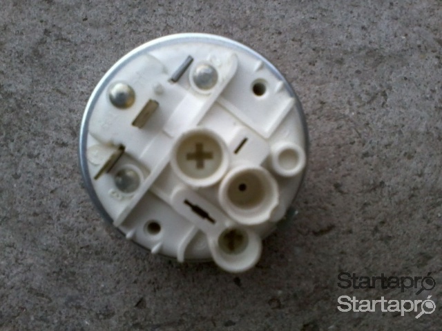

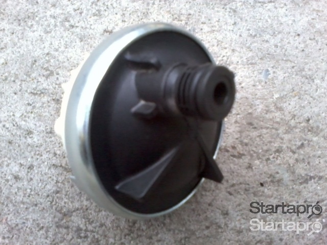

(#) VIM válasza Joczo hozzászólására (») Jan 4, 2013 /
Szia! Akkor tehát ez a nyomáskapcsoló jól működik és nincs szerepe az utókeringetésben? Ez a kapcsoló a hidroblokkra van csatlakoztatva és nem rudazatos mikrokapcsolós, hanem zárt, ezt én sem tudtam. Hasonló felépítésű mint amit mosógépekben alkalmaznak nyomáskapcsolóként.

(#) Joczo válasza VIM hozzászólására (») Jan 6, 2013 /
Ilyen nyomáskapcsoló van a kazánon, és ha kinyitom a meleg vízcsapot, majd elzárom akkor a szivattyú bekapcsol, kb 20 másodpercre.Azt nem értem,hogy ha meleg a kazán akkor se meleg víz, se fűtés ha visszahűl akkor meg működik.A szerelő gyújtópanelt akar vetetni.
(#) toro válasza Joczo hozzászólására (») Jan 6, 2013 /
Ez azért van, mert lekapcsol a stemco (hőmérsékletkorlátozó)!
