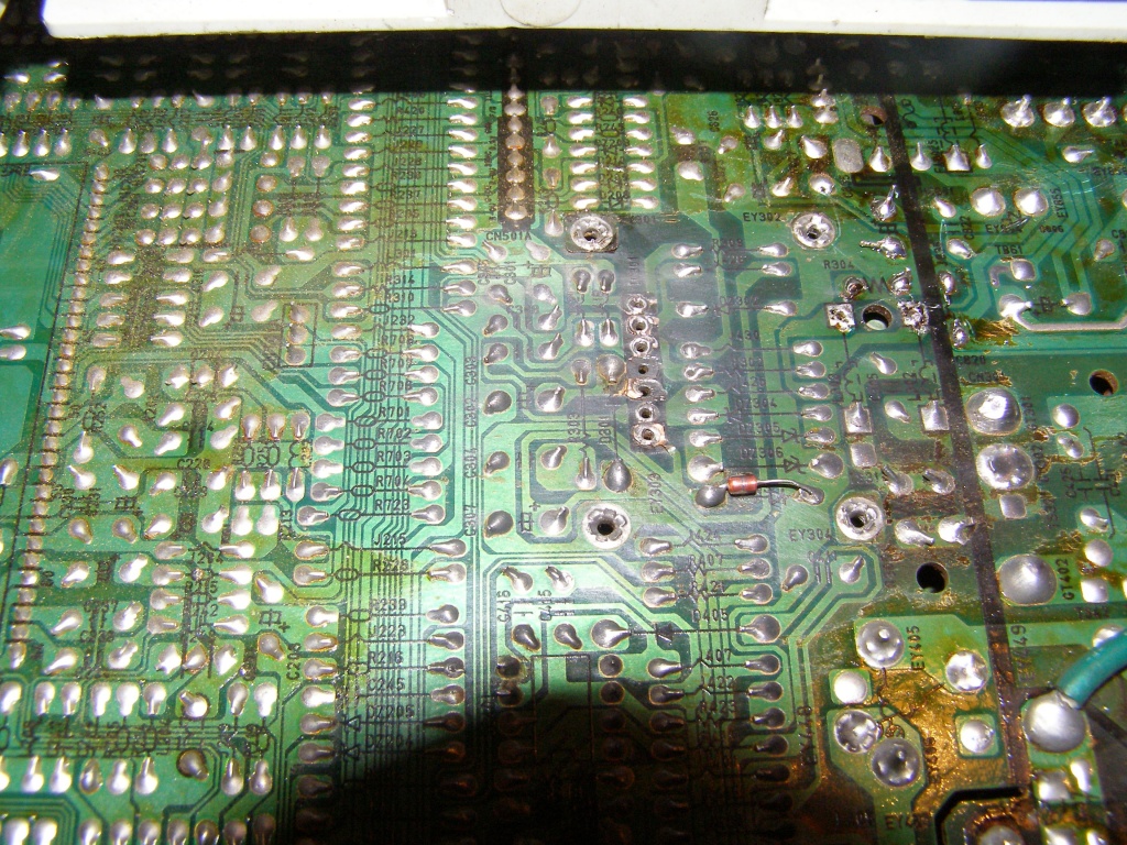

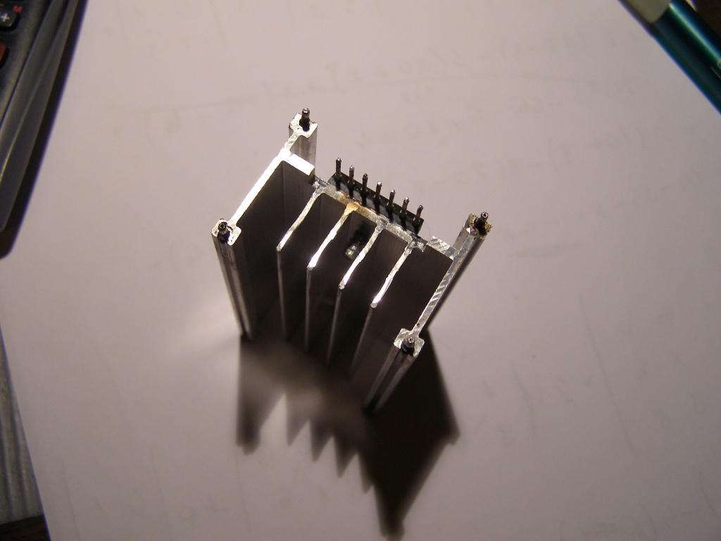

Értem. Holnap beszerzem az ic-t Remélem menni fog. A környéken cserélem akkor az elkokat. Így néz ki az ic és a lapja (lapot már megtakarítottam az égésektől) de a fóliát majd javítgatnom kell. Ja és ami érdekes nem volt pasztázva az ic. Szerintem azért kellett volna mert ahogy hallottam a 100hz-seknél azért eléggé melegszik.

Nem olyan veszélyes a fólia oldal, de ápold le. Az elkokat ne feledd, sokdisznóságot tudnak csinálni. Holnap átnézem a rajzát, és délután mondjuk 3 után leszek.

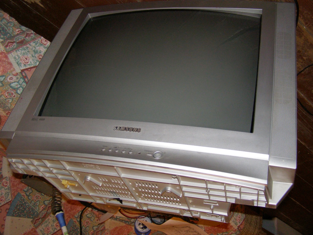

(#) kadarist válasza Joseppe210 hozzászólására (») Jan 6, 2013 / 1
A CW28D85V-ben KS3A lap van, aminek megkaptad a rajzát. Vagy nem KS3A sasszival van szerelve?
(#) Joseppe210 hozzászólása Jan 6, 2013 /

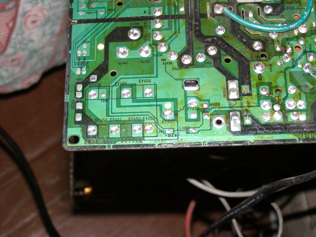

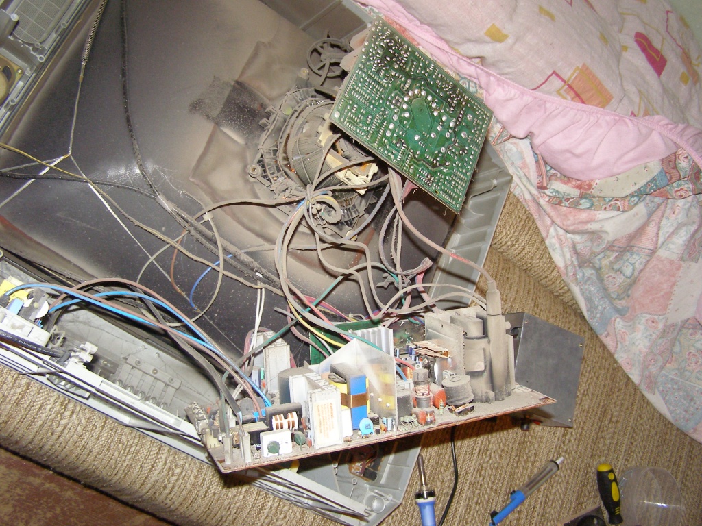

Így néz ki a szerkezet.
ks3a lap van benne de valahogy mégse stimmel a dolog
Hahó! Rákattintottál a "Második találat" kiírásra? Bővebben: Link

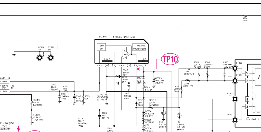

(#) csucsesztergalyos válasza kocici17 hozzászólására (») Jan 6, 2013 /

Hát ott van a KS3A rajzában az LA7845-ös ic a pdf dokumentum 47-ik oldalán. KS3A pdf

(#) Joseppe210 válasza kadarist hozzászólására (») Jan 6, 2013 /
Köszönöm. Elnézést a bénázásért. Csak valahogy nem jött össze nekem a dolog

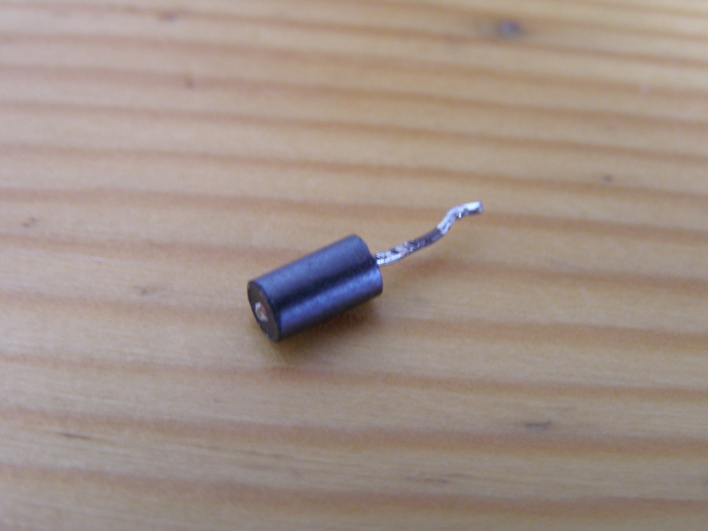

stimmel most. Mondjuk jó lenne tudni szar az ic-m vagy sem. Mindenesetre cserélem a környéken a kondikat is. Ja és még valami volt egy induktivitás amit diódának néztem én barom. Eltört miközben ki akartam mérni kiforrasztás közben de csak később láttam hogy L-es tag vajon ilyesmit lehet venni? közvetlenül az ic környékén van 2 darab ebből. L302-303

Tápfeszültséget kap az IC? Méricskéltél már? De egyelőre több kárt csináltál, mint hasznot Az eltört tekercset hidald át egy vezetékdarabbal.

nevezetesen az l302 -- l303 van szó.
(#) kadarist válasza Joseppe210 hozzászólására (») Jan 7, 2013 / 1
Hogy néz ki? Színkódos tekercsről van szó?

(#) Joseppe210 válasza kadarist hozzászólására (») Jan 7, 2013 /
Fekete. Olyan mint egy dióda
Ez csak egy drót, ami át van dugva egy hengeres magon. Hidald át, nem kell másik.
