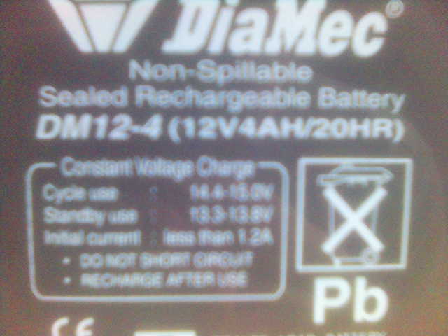

(#) kicsicsira hozzászólása Okt 28, 2007 /
Azért nyitottam a témát mert szereztem 1 jo kis akkumlátort csak nincs mivel töltenem. Ezért kérem a nálam nagyobb szaktudással rendelkezők segítségét. Mellékelek 1 képet de mivel nem tul jo minőség ezért leírom az adatokat:
az akksi tipusa: DM12-4(12V4AH/20HR)
Constant Voltage Charge
Cycle use:14.4-15V
Standby use:13.3-13.8V
Initial current:less than 1.2A
Minden választ előre is köszönök.
(#) (Felhasználó 4577) válasza kicsicsira hozzászólására (») Okt 28, 2007 /
Ezt elvileg 14-15V-al és 400mA-al kell tölteni 16 órán keresztül.
(#) patexati válasza (Felhasználó 4577) hozzászólására (») Okt 28, 2007 /
Ha van labortápod azzal lehet csak az áramkorlátot állítsad 400mA-re és töltsed!
(#) kicsicsira válasza patexati hozzászólására (») Okt 28, 2007 /
sajna nincsen labortápom. de ha tudnátok vmien kapcsrajzot azt naon megköszönném vagy elég csak 1 stabilizált tápegység?
(#) szabi83 válasza (Felhasználó 4577) hozzászólására (») Okt 28, 2007 /
4Ah-s nem 6,4Ah
400mA-ral és 10 órán keresztűl...
áramgenerátorral és nem fesszel kell tölteni
(#) patexati válasza kicsicsira hozzászólására (») Okt 28, 2007 /
IttTalálsz rajzot leítást!
(#) (Felhasználó 4577) válasza szabi83 hozzászólására (») Okt 28, 2007 /

(#) kobold válasza kicsicsira hozzászólására (») Okt 28, 2007 / 1
Hali,
van egy IC, L200 a típusa, utoljára L200CV-ként találtam. Kifejezetten alkalmas kimeneti feszültségek és áramok megfelelő szinten tartására, még S5 PLC tápegységéből is szedtem ki ilyet, akkor meg már csak jó lehet
Itt találsz hozzá egy kapcsolást, meg pár egyszerű képletet a számításhoz. Van egy 12 V 7 Ah-s akksim, én is erről töltöm évek óta.
Ezeknél az SLA (Sealed Lead Acid) akksiknál a használati mód dönti el, hogyan kell tölteni, erre utal a feszültségeket mutató felirat. Cyclic use az, amikor reggel berakod a modellautóba, és addig megy, amíg le nem merül (alulsütésre ügyelni kell). Ehhez a módhoz jön fast charge fedőnévvel a 14.4 ... 15 V-os töltés, viszont az áram be kell, hogy legyen korlátozva 1.2 A-re. A másik használati mód a standby use, ami pl. riasztókban megszokott, csak a hálózat kiesésekor lép be az akksi, egyébként az írt 13.3 ... 13.8 V-os feszültséget teszik a kapcsaira, és szép lassan csepeg bele a töltés, nagyjából annyit pótolva, amennyit az akku az adott időegység alatt az önkisülése miatt veszítene. A legtöbb esetben itt a töltőáramnak nincs felső értéke, de ekkora feszültségnél, az akksi belső ellenállása miatt, úgysem folyik nagy áram, és ahogy a töltési meg az akkufesz kiegyenlítődik, gyakorlatilag 0-ra esik vissza.
Nálam a linken lévő kapcsolás dolgozik, egy bontott PC-s tápegység hűtőbordáján van az IC. A bemenő oldaladon legalább 2 V-tal több legyen, mint a max. kimenet, azaz min. 17 V, mert 2 esik az IC-n, de 30-at ne tegyél rá, mert ott már fűt rendesen (az IC tulajdonképpen egy változó értékű ellenállás).
(#) Dudus válasza szabi83 hozzászólására (») Okt 28, 2007 /
Az a baj az áramgenerátoros töltővel ( I-karakterisztika) , hogy a töltés vége felé a töltőfeszültség túllépi azt a határt ahol beindul az intenzív gázképződés. Ezt pedig ezeknél a felitatott ólomakkumulátoroknál kerülni kell. Egy IU karakterisztika ( Imax=400mA,Umax=14.4V) megfelelőbb lenne.
(Szerintem)
PS.: Én uA723-ból raktam össze...
(#) kicsicsira válasza kobold hozzászólására (») Okt 28, 2007 /
hali! Megnéztem az áramkört csak ott akadtam el h a kondik kerámiák vagy elektrolitok? És számolgattam is picit ugyhogy ha minden igaz nálam: R1=3620 ohm R2=820 ohm R3=1.125 ohm, ha vki tudja akkor lécci ellenőrizze vissza (Vki=15V, Imax=400mA rel számoltam)
