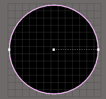

Sziasztok! Altium 10-es verzióba PCB-nél hogy tudom beállítani pontosan a nyák nagyságát?
Vagy a másik kérdésem hogy kör alakú nyákot vagy speciális alakzatot mondjuk egy teszt kártya esetén hogy valósítok meg?
A panel méretét legegyszerűbben úgy tudod megadni, ha egy Mechanical rétegen rajzolsz pl. egy tetszőleges méretű téglalapot egyszerűen Place » Line segítségével (1.kép). Ezután a párhuzamos élekre elhelyezel egy Dimension objektumot, mellyel mérni tudsz, majd a kívánt méretűre húzod a téglalap méretét. (Place » Dimension » Linear parancs, 2. kép). Kijelölöd a most már helyes méretű téglalapot alkotó vonalakat (3.kép). A Design » Board Shape » Define ed objects paranccsal a panel alakját a kijelölt elemekre formálod. (4.kép) Ha nem sikerül a kívánt méretre "húzni" a téglalapot, akkor az Edit » Origin » Set paranccsal állítsd a középpontot a téglalap bal alsó sarkába és állítsd át a Grid beállításokat megfelelő méretűre. Körnél ugyanez a helyzet, de ott az objektumtulajdonságoknál meg tudod adni a sugarat, és a kört kijelölve futtatod a Define ed objects parancsot. Üdv
Köszönöm szépen! Nagyon korrekt válasz!
