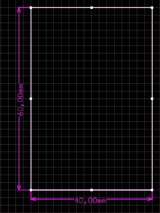

Sziasztok! Altium 10-es verzióba PCB-nél hogy tudom beállítani pontosan a nyák nagyságát?
Vagy a másik kérdésem hogy kör alakú nyákot vagy speciális alakzatot mondjuk egy teszt kártya esetén hogy valósítok meg?
(#) HTEurep válasza Gergő90 hozzászólására (») Jan 9, 2013 / 1
A panel méretét legegyszerűbben úgy tudod megadni, ha egy Mechanical rétegen rajzolsz pl. egy tetszőleges méretű téglalapot egyszerűen Place » Line segítségével (1.kép). Ezután a párhuzamos élekre elhelyezel egy Dimension objektumot, mellyel mérni tudsz, majd a kívánt méretűre húzod a téglalap méretét. (Place » Dimension » Linear parancs, 2. kép). Kijelölöd a most már helyes méretű téglalapot alkotó vonalakat (3.kép). A Design » Board Shape » Define ed objects paranccsal a panel alakját a kijelölt elemekre formálod. (4.kép)
Ha nem sikerül a kívánt méretre "húzni" a téglalapot, akkor az Edit » Origin » Set paranccsal állítsd a középpontot a téglalap bal alsó sarkába és állítsd át a Grid beállításokat megfelelő méretűre.
Körnél ugyanez a helyzet, de ott az objektumtulajdonságoknál meg tudod adni a sugarat, és a kört kijelölve futtatod a Define ed objects parancsot. Üdv

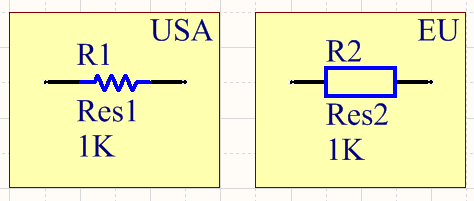

(#) Gergő90 válasza HTEurep hozzászólására (») Jan 10, 2013 /
Még egy kérdés amit az előbb elfelejtettem leírni. Azt hol tudom állítani hogy az alkatrész jelölések és a hosszmérték meg ilyenek európai szabvány legyen?
(#) HTEurep válasza Gergő90 hozzászólására (») Jan 10, 2013 /
A hosszmértékeket a PCB Editor-ban a Design » Board Options ablakban állíthatod át a Measurement Unit résznél. SCH Editor-ban a főbeállításoknál kell módosítani a DXP » Preferences » Schematic » Default Units részen.
Alkatrészeknél más a helyzet, ott a teljesen más alkatrészt kell használnod, ha pl. európai szabványú ellenállásokat akarsz. Pl. a Miscellaneous Devices könytárban a Res1 helyett a Res2-t. Van mód utólagos cserére, de ennek szigorú feltétele az, hogy az alkatrészlábaknak ugyanazon a helyen kell lenniük mindkét alkatrésznél. Több alkatrész cseréjéhez használható a List vagy az Inspector panel, ott kell módosítani a Design Item ID paramétert, a kívánt alkatrész nevére.
ÁÁ megvan köszi! Nem is figyeltem hogy a Res2 európai jelöléssel van
