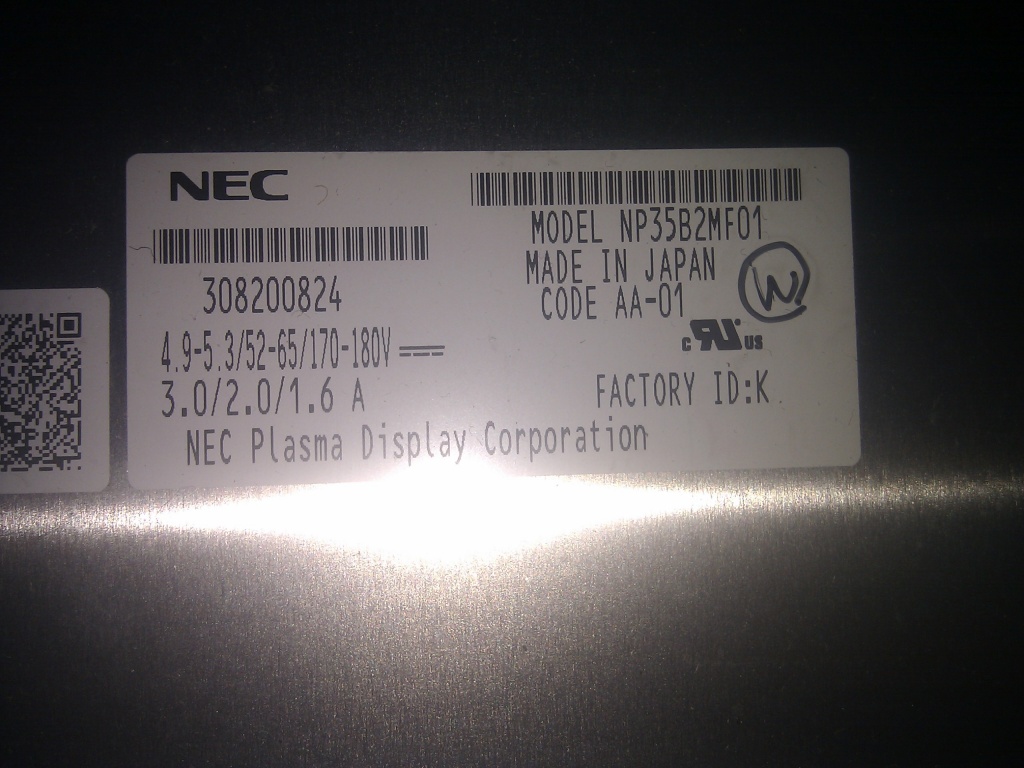

(#) x555 válasza kocici17 hozzászólására (») Jan 8, 2013 /
Az a szégyen hogyha minden igaz akkor fél év múlva villamosmérnök leszek, és csak ahhoz értek amivel itthon megszenvedtem.
Én már minden potit tekergettem de kép csak akkor jön elő ha 200V körüli feszt adok neki.
De most nekiállok a tápot is méregetni nem tűnik olyan bonyolultnak talán lesz valami.

(#) kocici17 válasza x555 hozzászólására (») Jan 8, 2013 /
A kijelzőn van egy tábla,,, az a képernyő cetlije. Azt add meg légyszives és akkor tudom mondani az ajánlott beállítási értékeket. pl: xxxxxxxxxx- YB05 vagy xxxxxxxxx-BA18
tehát ez az utolsó 4 karakter kell hogy azonosítsam.
Egy képet készítettem remélem erre gondolsz.
