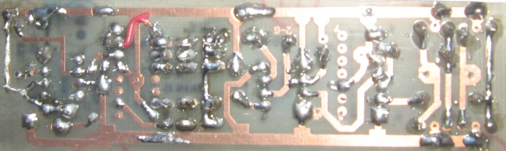

Helló! Igen jó szemed van, volt rajta 2 összefolyás, egy kicsit talán rányomtam a vasalót. Ez volt az első amit műnyomóval csináltam, eddig egy Xerox márkájú egyik oldalán fényesebb papírt használtam de sajna elfogyott, a pontos típusát meg nem tudtam. Az viszont igényelte, hogy rányomjam, de majd ezzel finomabban bánok. Nekem megfelel , az összefolyást megszüntettem sőt be is ültettem a panelt. Mielőtt valaki kritizálná a forrasztást , nem vagyok profi, a felszerelésem se az, egy egyszerű pillanatforrasztó pákával volt forrasztva. Jobb mint , ha próbapanelon, vezetékekkel kötözgetném össze. Balu
Akkor néhány jó tanács.
Nagyon sok forrasz anyagot használ miért? Szerintem elég lenne kevesebb is. A piros színű vezetéket túl melegítetted amitől megolvadt a szigetelése , és ráadásul még rá is hajtottad a nyákra , ami szintén zárlatot okozhat egy idő után.És talán még annyi , mintha nem igazán lett volna könnyű a forrasztás, vagyis nem futotta de az ón néhol a furatokat , illetve a nyákot.Használj forrasztást elősegítő dolgokat , és nem lesz ilyen madárfészek jellege minden forrasztásodnak . És még egy dolog a kezdeti lépések a nyák készítés során mind mind meghatározzák egy készre szerelt nyák kinézetét. Amilyen lesz a kimaratott nyák minősége, azt a forrasztás hűen tükrözni fogja.Azért kell minél körültekintőbben csinálni , és szépen kidolgozni előkészíteni a nyáklemezt , vagy vasalással , vagy dry , vagy bármi más technikával , mert az , akkor szép lesz a végén is . De lehet ez megint csak nem ide tartozik , de hát ha ide írtad kénytelen vagyok rá ide válaszolni.

Köszi a tanácsokat, amelyeket nagy részben és is így csinálok, de azért vannak benne újak is. Elismerem túl rányomtam a vasalót és túlmelegítettem, de bocsi nem értem mi nem jó ebben a nyákban, régen körömlakkal rajzoltam kézzel, meg bevontam az egészet 5cm széles cellusszal és zsilettel vágtam ki a mintát stb. Ma már átestünk a lónak a másik oldalára semmi se jó. A vezetősávoknak egy dolga van hogy vezesse az áramot ne kelljen vezetékezni. Miért ilyen a forrasztás , mert folyatószert nem használok, a forasztó ón is kitudja hány éves kb 20 meg nincs speciális hőfokszabályzós pákám, annyi nyákot nem csinálok, hogy erre beruházzak. Majd valamikor csinálok egyet. Egy biztos a nyák kellően le van tisztitva. A lényeg a sikerélmény, amikor megcsinálsz valamit és működik. Csak hobby szintem foglalkozok elektronikával. Miután teljesen kész a panel (jelenleg még hiányos) finom drótkefével ledörzsölöm,majd nitró higitós fogkefével letisztítom a panel forrasztási oldalát és átnézem nagyítóval, nincs e zárlat. Balu.
Nézz körül a téma képei között, és meglátod mi vele a baj. Amik itt vannak azok is házilag készültek, de ha énekelni lehetne a különbséget a Tiéd meg az itteni már már profi nyákok között, én nyerném az voiceot.
Nincs vele baj, csak nem szép.

Helló! Köszi a tanácsokat. Miért ilyen a forrasztás , mert folyatószert nem használok, a forrasztó ón is kitudja hány éves kb 20 meg nincs speciális hőfokszabályzós pákám, csak egy pillanat forrasztó az is kb 25 éves 1978-ban vettem az ösztöndíjamból. A panelt meg majd egy kicsit áttervezem, -(ha müködne)- a középső részén túl sűrűn vannak az alkatrészek. Balu.
Az én forrasztóónom is vagy 30 éves Multicore. Azzal nincs is baj. A pákán viszont sok múlik. Egy 3 ezer Ft-os páka is jobb, mint egy pillanatos.
A folyasztószer pedig a legegyszerűbb. Fenyőfáról szedsz gyantát és feloldod denszeszben. Azt kened a kész nyákra. A hozzászólás módosítva: Jan 10, 2013
Mint írod "nem vagyok profi" De azt azért nem árt hozzátenni : az amatőr nem azért amatőr mert nem profi ,hanem azért mert a maga szórakoztatására és a tanulás kedvéért (na meg néha azért hogy dicsekedhessen vele) csinál olyan dolgokat amit a profi megélhetésből csinál . Én azt tartom: ha csinálok valamit ne csak működőképes legyen hanem ha lehet akkor szép is .Ez lebegjen a szemed előtt, és még valami : a legtöbbünk így kezdte :cellux-pillanatpáka és a legtöbbünk túl is lépett ezen , nem kéne ott maradni azon a szinten "hogy magamnak csináltam jó ez így is " törekedj rá hogy a következő nyákoddal már dicsekedhess itt a fórumon ! Hidd el jól esik a dicséret a tapasztaltabbaktól , és meg is kapja bárki aki tesz érte . Várjuk a képeket a következő nyákodról is Üdv

Helló! Nem szoktam dicsekedni, arra van itt egy másik topik, tanulságként raktam fel, kb 5 perc különbséggel készült a kétfajta papírral, ugyanarra a nyákra. Fényképen nem látszik, de élőben hatalmas különbség volt. Az első sima papírral volt, hiányos volt a lenyomat vasalás után. Lemostam nitró higitóval és ugyan oda ment műnyomó papírra. Óvatosan fogalmazok, de szerintem ahhoz képest tökéletes volt. Majd utána ki is marattam sósav- hidrogén peroxidos oldatban. kb-3-4 perc volt. Nekem megfelel így is , ha működni, fog úgyis dobozba kerül, nem kiállításra megy. Balu

Már sejtem , hogy hol lehet a hiba , miért nem sikerült neked a sima papírral.Tudni kel , hogy a sima papír több festékport tud magába venni na mármost , ha neked szita szerű volt vasalás után az eredmény , akkor már előtte is az volt. Vagy láthatatlanul leázott a vízben ?Mert gondolom ami leázott papír darabkák nem voltak rajta festék darabkák , mert ha igen , akkor sem a papír a hiba oka.Nyomtasd ki a rajzot egy sima papírra világítsd át, és ha így is hiányos a rajzolat , akkor , vagy nem megfelelőek a beállítások , vagy nem ártana egy tisztítás a gépnek.Nyilván , ha már a kinyomtatott rajz se jó , akkor ne várd , hogy a vasaló az majd pótolja neked a hiányosságokat .Máshol keresendő a hiba nem a papírban.
