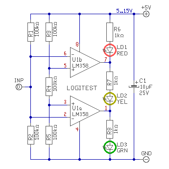

Szeretnék készíteni egy logikai analizátort, és ehhez szeretném a segítségeteket kérni kapcsolási rajz terén. A kijelzést 3 LED-del gondoltam el, magas szint, alacsony szint és tiltott tartomány, a segítséget előre is köszönöm! A hozzászólás módosítva: Jan 9, 2013
Kettő darab komparátor kell hozzá. Ellenállásosztókkal be tudod állítani a komparálási szinteket, a kimenetekből meg egyszerű logikai kapukkal elő tudod állítani óhaj szerint a LED-ek vezérlését.
Tessék! De a tiltott sávok áramköri családonként más-más lehet, az osztót ennek megfelelően módosítani kellene, ha ez igény. üdv! proli007
Nagyon szépen köszönöm a rajzodat, pont ilyesmire gondoltam! A hozzászólás módosítva: Jan 9, 2013
Egy megjegyzés,ez 5V alatti áramköröknél nem igazán működőképes .Erre számíts,egyébként nagyon jó.

Sziasztok! Köszönöm szépen mindenkinek a segítséget, nagyon hálás vagyok érte nektek.

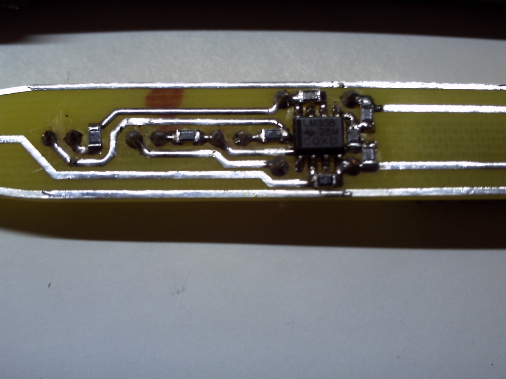

Köszi szépen még egyszer a rajzot, megépítettem és jól működik az áramkör, teszek fel képet milyen is lett és a nyáktervet is felrakom, ha valaki kedvet kap hozzá akkor könnyedén meg tudja építeni. Én SMD alkatrészekkel csináltam meg, így elég kicsi lett, ha valami hibát láttok az alkatrészek forrasztása terén, az csakis azért lehet, mivel ez az első ilyen SMD-vel szerelt áramkör amit összeraktam. A hozzászólás módosítva: Jan 11, 2013
