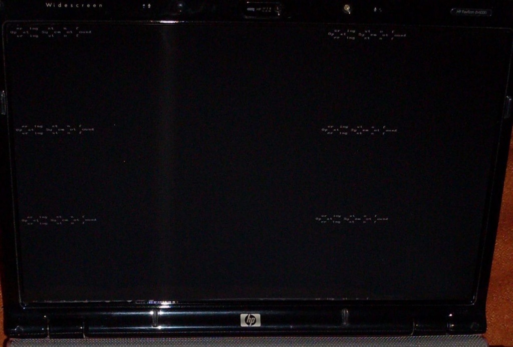

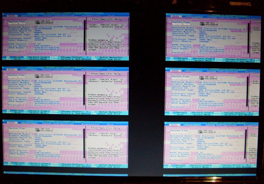

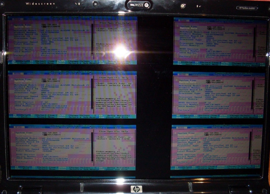

(#) Rafael hozzászólása Jan 4, 2013 /
Sziasztok! Mi lehet a konkrét baja a laptopnak amikor 6-8 részre osztottan jelenik meg a kép a normál (natív) méret helyett? És mi lehet rá a megoldás?
A típusa HP Pavilion DV6500: DV6551eg. Nincs benne winchester, de gondolom, ha tennék bele akkor is ez az osztott kép fogadna?
Első indításkor is így több részletben "kissé elmosódottan" jelent meg a "HP színes kezdőkép". Majd továbblépett és szétcsúszott sorral írta ki a képen látható mondatot: "operating system not found".
A második indításnál már tökéletesen olvashatóan írta ki ezeket a sorokat, nem voltak elcsúszva. Előtte beléptem a BIOS-ba és ez a kép fogadott, sajnos állítgatni nem igazán lehet, mert ahogy arrébb lépek egymásra csúsztat több "szellemképet", így nem mindig látni melyik opciókon vagyok éppen.

(#) bbalazs_ válasza Rafael hozzászólására (») Jan 4, 2013 /
Elkepzelheto, hogy bizonyos beallitasok a vinyo egy rejtett particiojan tarolodnak. Ez szemmel lathatolag a videokartya fel-nem inicializalasa miatt van. Ha tennel bele egy EREDETI HP vinyot, amin ez rajta van, lehet, hogy megszunne a hiba.
A CMOS elem rendben van? (terhelve, nem kiveve)
(#) Gabó válasza Rafael hozzászólására (») Jan 4, 2013 /
Valószínűleg vga baja van. Vagy a memória adta meg magát vagy a vga bga forrasztása. A vinyónak semmi köze ehhez.
Mit állítottál a biosba?
(#) Rafael válasza Gabó hozzászólására (») Jan 4, 2013 /
Semmit nem állítottam a Bios-ban, mert ahogy már írtam különböző opcióknál egyre olvashatatlanabbá válnak benne a sorok. (Pl.: Language -nél annyira elmosódik és nem látni, hogy milyen nyelvek közül lehet választani, de az órához lépve már látható a kép.) Csak azért léptem be, mert kíváncsi voltam, azt milyen megjelenítésben hozza be...
Ha mar elotte nyulkalt valaki benne, akkor a legvaloszinubbnek azt tartom, hogy a biosokat osszecserelte, illetoleg hibas bios tartalmat egetett bele.
(#) bombika2 válasza Rafael hozzászólására (») Jan 5, 2013 /
Szia! Bbalázs válasza akár meg is állná a helyét, bár szerintem egy hibás bios IC esetén nem indulna el a gép. Én a képekből leginkább VGA hibára gondolnék. Érdemes lenne megnézni, külső monitoron milyen képet ad a gép.
Nem vagyok benne biztos, hogy ebben cserélhető VGA van (legalábbis nem úgy cserélhető, ahogy Te gondolod). Egyébként is ha VGA-t akarsz cserélni, mélyen a zsebedbe kell nyúlni....
A BGA golyózás legalább 10e és nem biztos, hogy az a baja/működni fog.
Ez valóban egy jó gép lenne, és igaz, hogy ez legalább bekapcsolódik, de használni így nem tudod. Én a helyedben megtéríttetném a kóklerral a káromat, némi pénzt még raknék hozzá (mondjuk a BGA javítás árát) és vennék egy működő gépet.

Bbalazs már bocs, de amennyi sületlenséget összehordasz, az ultra gáz. Ha nincs még közelítő ölteted sem, akkor legalább ne vezesd félre a delikvenseket. Köszi
(#) lsilent válasza Rafael hozzászólására (») Jan 6, 2013 /
Ez videochip, vagy átvezető kábel hiba, esetleg kijelző, de az utolsó a sorban. A befutó szerintem a GPU. Mint annyi más gyártó gépének hibája.

(#) bbalazs_ válasza lsilent hozzászólására (») Jan 11, 2013 /
Ertem. Ultragaz ur, szabadna megtudnom, hogy melyik allitasom volt az, ami szerinted kizarhato? Talalkoztam mar mindegyikkel.
Ja, en nem jopar eve, hanem konkretan kb husz eve ALKALOMSZERUEN javitok notikat. Nem ebbol elek, ezert a napi trendeket nem ismerem. Te ismered valamennyi tipus valamennyi megoldasat?
Ez a negyfele osztott kep tipikusan az az eset, amikor hibas videomodba valt a VGA, annak kovetkezteben hogy vagy fel sincs inicializalva (es alapertekekkel indul) vagy hibas adatokat kap. A bios, mivel modularis szerkezetu, egyes funkciokat ellathat helyesen, csupan a hibas resz nem fog mukodni.
