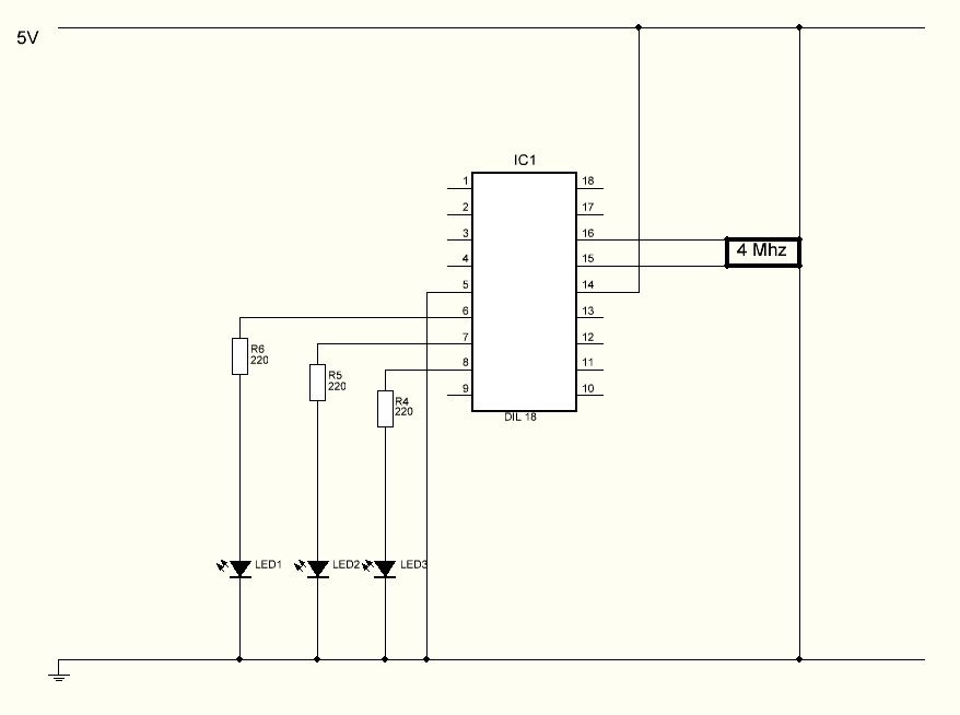

Nem rég kezdtem el érdeklődni a PICelés után, a fórumról elég sok mindent meg is tudtam, ezért úgy döntöttem bele is vágok. Vettem egy PIC16F84a mikrokontrollert, sok helyen azt olvastam ezzel érdemes kezdni. Sikerült szereznem egy PicKit2 égetőt is, szereztem ledeket, ellenállást és egy 4 Mhz oszcillátort (Bővebben: Link).
Sikerült is felprogramoznom a PIC-et, úgyhogy építettem egy kis led léptetős kapcsolást.
Oszcillátor #1 (control) ---> PIC #15 (OSC2/CLKO)
Oszcillátor #3 (output) ---> PIC #16 (OSC1/CLKIN)
A bajom, hogy nem azt csinálja amit kellene. Nem tudom hogy bekötni kötöttem be valamit rosszul vagy a programomban van a hiba, a program egy szimulátor szerint jó.

(#) kissi válasza Cthulhu hozzászólására (») Jan 14, 2013 /
A PIC RESET lábára raktál felhúzóellenállást ?
Steve
(#) Kovabe válasza Cthulhu hozzászólására (») Jan 14, 2013 /
A kvarcora tettél kondit?
(#) kaqkk válasza Cthulhu hozzászólására (») Jan 14, 2013 /
A pic mclr lábán van 10k felhúzó ? A txo (az oszcillátor) control lábát az adatlap szerint kötötted be?Az engedélyezi vagy tiltja az oszci működését , a pic programjában a külső oszcillátor van beállítva ?
(#) Hp41C válasza Cthulhu hozzászólására (») Jan 14, 2013 /
„Vettem egy PIC16F84a mikrokontrollert, sok helyen azt olvastam ezzel érdemes kezdni.”
Régebben volt csak igaz, mára már kifutó típus lett. A nagyobb tudású kontrollerek sokkal olcsóbbak: ld. 16F7628A, 16F1826.
„Oszcillátor #1 (control) ---> PIC #15 (OSC2/CLKO)
Oszcillátor #3 (output) ---> PIC #16 (OSC1/CLKIN)”
Így nem lesz jó: Az Oszcillátor #1 (control) kösd a földre, a PIC #15 (OSC2/CLKO) -t hagyd szabadon.
Hiányzik a kapcsolásból a MCLR - Vdd közül egy 10k ellenállás, a pic és az oszcillátor Vdd és Vss lábai közül egy-egy 100nF kerámia kondenzátor valamint a táp csatlakozókörnyékéről egy 4u7..10µF elektrolit kondenzátor.
A 4MHz az XT és a HS oszcillátortípus határán van, próbáld ki HS beállítással is.

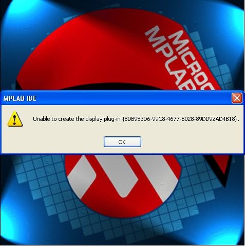

Ma vettem egy pickit2 készüléket és abban kérnék segítséget aki már találkozott ilyennel hogy beraktam az mplab telepítőjét és fut egy ideig majd ki írja hogy Error 1335.......
Erre szeretnék valami megoldást találni aki tud segíteni azt kérem tegye meg
Előre is köszönöm.
Üdv: Tomi
(#) mps válasza Tomi44 hozzászólására (») Jan 14, 2013 /
Szia! Töltsd le a microchip oldaláról, nem tudja olvasni a win a kabinet fájlt. Koszos, sérült, vagy hasonló baja van a cd-nek. Amúgy is nagy valószínűséggel újabb lesz a honlapjukon.

(#) Tomi44 válasza mps hozzászólására (») Jan 14, 2013 /
Köszönöm válaszod.
Nem hiszem el hogy ilyen körülményes a telepítése...
Ez vajon miért lehet?

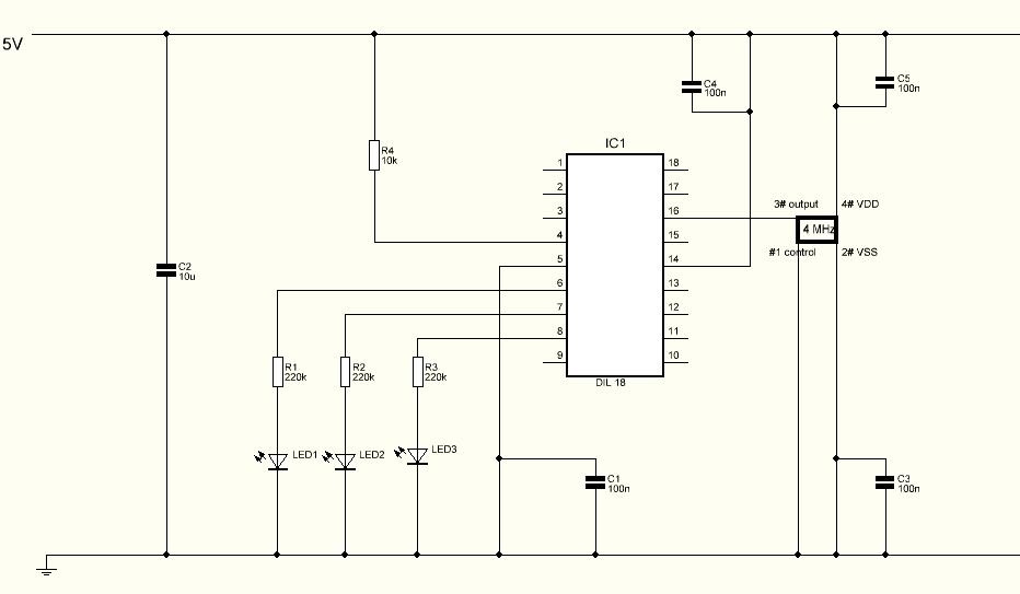

(#) Cthulhu válasza Hp41C hozzászólására (») Jan 15, 2013 /
Köszönöm szépen a gyors segítséget mindenkinek! Módosítottam az áramkört. Remélem helyesen
Erre gondoltál??
