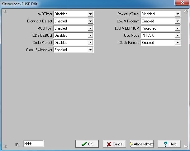

Idézet: „Nem tudom mitől, lehet hoyg eddig is így volt, csak én nem fogtam fel. Szóval amikor berakom az IC-t én szoktam ellenőrizni, hogy minek ok, hogy kiolvasom a chipből, ami benne van és azt vissza is írom azt. Így teszek ha egy új chipet teszek bele, akkor is. Itt most az a helyzet, hogy a vadi új chipet belerakom, akkor ki tudom olvasni belőle a "semmit" és vissza is írom azt. Viszont akármilyen kis vacak programot akarok beleírni (legutóbb pl azt, hogy kapcsolod be a C3 ledet) akkor már a programozás után elszáll hibával. (itt a hiba). Valakinek valami ötlete? UI: teszteltem a régi bevált 628A-val, azzal minden működik nagyon szépen.”

Programmer Eszerűen nem tudom, hogy miért nem tudom írni a 886-t. Pedig több helyen is azt írta, hogy lehet vele írni. Érdekes módon, ha kiolvasom belőle a "semmit" akkor azt vissza is tudom írni. de bármilyen kis programot akarok írni, hibát dob. Ötlet esetleg? Idézet: Nem lehet, hogy a konfigurációs biteknél letiltod a Flash olvasását és ezért jelez hibát? „ha kiolvasom belőle a "semmit" akkor azt vissza is tudom írni. de bármilyen kis programot akarok írni, hibát dob.”

Még nem írtam bele semmit... nem tilthattam le... (szerintem...)
Az égetőnek vannak beállításai, de bevallom ezeket nem egészen értem. Valami itt lenne elállítva? (mellesleg 628A-t már égettem vele, az most is megy...)
Kapcsold ki a low v beállítást , a clock swich overt , és a data epromot kapcsold be .

Én eredetileg arra gondoltam, hogy a Code protect van engedélyezve. Az ábrádon szerencsére le van tiltva. Akkor más lehet az ok.
Idézet: „Érdekes módon, ha kiolvasom belőle a "semmit" akkor azt vissza is tudom írni.” A programok működésének gyorsítására bevett módszer, hogy a törölt tartalmat meg sem próbálják beírni. Így mivel semmit sem írt, semmit sem ellenőriz, tehát nincs hiba. Idézet: „de bármilyen kis programot akarok írni, hibát dob.” A típuskódot ki tudod olvastani? Ha az sem megy, akkor két lehetőség van: A kontroller rossz vagy a 28 lábú kontroller kezelésénél van hiba (inkább panelhibára gondolok). Ha ki tudod olvasni a típusazonosítót, akkor még a PGM (RB3) lábat húzd a Vss -re egy kb. 10k ellenállással. Nem neked írtuk, hogy ennek a programozónak az árából kijött volna a PICKit2 is?

Ki van kapcsolva a Low V, csak ez még ugyanaz a kép (bocsi), de nem segített. Lehet hogy az égető nem jól kezeli a 886-t (vagy nem is tudja kezelni, hiába van benne?) 628-cal működik, és 886-ból is próbáltam többet, mindegyikkel ugyanez a helyzet. PGM lábat 10K-val: Most nem ICSP módban használom, hanem magába az égetőbe belerakom a PIC.ket. Akkor is van értelme ennek? Az árából biztos nem jönne ki. Ezt nem egészen 2000Ft-ért vettem. Eddig jó szolgálatot tett. A következő egy PICKIT2 vagy 3 lesz...(de jó lenne ha nem kellene még vennem...)
Azt hiszem az lett igaz amitől tartottam. Megnéztem ugyan előre, és a programozóban szerepel a 886, de most meg 2-3 oldalon is azt találtam hogy nem ismeri, nem tudja kezelni.
