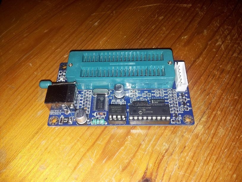

(#) patrik81 hozzászólása Jan 16, 2013 /
Sziasztok!Tud valaki egy drivert USB-s Pic égetőhöz?Nemrég vettem egy hardvert,de nem kaptam hozzá szoftvert.

(#) patrik81 válasza potyo hozzászólására (») Jan 16, 2013 /
pontosan nem tudom,olcsó volt,csak egy képet tudok küldeni róla.már egy drivert találtam neten,de nem települt fel.
(#) icserny válasza patrik81 hozzászólására (») Jan 16, 2013 /
Ha ilyen kártyát vettél, akkor próbálkozz a fenti oldalon található linkekkel!
A driver egyébként valószínűleg a gyártő az IC gyártő (Prolific) honlapjáról is letölthető. Úgy látom, PL2303HX USB-UART protokol konverter van beépítve.
„olcsó volt”
és híg a leve...
(#) icserny válasza icserny hozzászólására (») Jan 16, 2013 /
Kiegészítés: Az általad vett kártya valószínűleg a kitsrus.com K150 programozójának egy koppintása. Ami szembetűnő különbség: a fenti címen található K150 FTDI USB-UART protokol konvertert tartalmaz, az "olcsó kártya" pedig PL2303HX-et. Ezért más driver kell hozzá. A PIC16F628A-ban lévő firmware és az égetőprogram elvileg lehet ugyanaz, mint a K150-höz való.
Egy tanulságos olvasmány a Microchip fórumán: http://www.microchip.com/forums/m668494.aspx
(#) Hp41C válasza patrik81 hozzászólására (») Jan 16, 2013 /
Ép most szidta egy társunk, mert nem tudta programozni a 16F886 -ot (ha jól emlékszem). Ha programozza a 18F2550 -et, akko rmegnyílt a lehetősége egy PICKit2 klón összerakásának.
