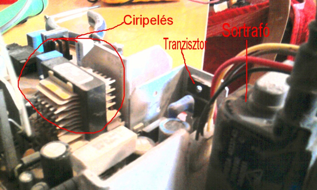

(#) Zseni hozzászólása Jan 15, 2013 /
Sziasztok van egy Regal 5571 TX E Tipusu tv-m standby üzemmód van és csipog vagy cincog benne valami.
Ujjra van forrasztva minden.
Valakinek ötlete?

(#) kislacikahu válasza Zseni hozzászólására (») Jan 16, 2013 /
Elszállt a sortrafó mellett a kapcsoló üzemű tranzisztor, -beterheli a tápegységet.
(#) Zseni válasza kislacikahu hozzászólására (») Jan 16, 2013 /
Szia remélem jól jelöltem be mindent?ellenőrzöm.
Kép

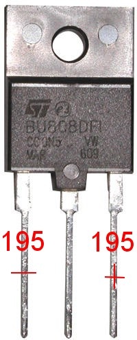

(#) Zseni válasza Zseni hozzászólására (») Jan 16, 2013 /
Hali nem találtam gyártói adatlapot.
ezért igy mutatom a plusz és minusz az a multimétert jelképezi.
kép
