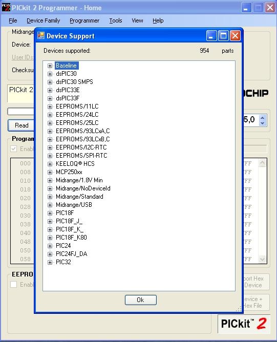

Ehhez mit szóltok?
A hozzászólás módosítva: Jan 16, 2013
Köszönöm... Próbáltad? Kb 1 órába telt megcsinálni, így könnyebb megtalálni, melyik típus, melyik családban van. Egyébként a felvetésemre, hogy mi hiányzik a programból, nem jött válasz csak a decimális bevitel.
