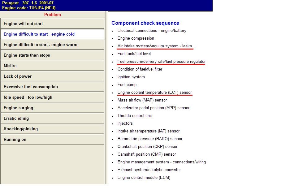

(#) guppipetike hozzászólása Jan 16, 2013 /
Sziasztok,1,6 benzines 2006 évjáratú az autó.Jelenség:Hidegen néha egyből,néha pedig sokadjára indul be.Diagnosztikai vizsgálat semmi konkrét hibát nem hozott.
(#) _vl_ válasza guppipetike hozzászólására (») Jan 17, 2013 /
Benzines autóknál az esetek 99.9%-ában a nem indulást vagy a keverék, vagy a szikra hiánya szokta okozni. Ezt nem gondolnám annyira különleges tudománynak...
(#) guppipetike hozzászólása Jan 17, 2013 /
Bocsánat,az autó pontos típusa Peugeot 307 1,6 benzines 2006 évjáratú 16 szelepes.Ő nem indul normálisan
(#) guppipetike válasza _vl_ hozzászólására (») Jan 17, 2013 /
Szia .Sajnos különleges az autó,mert nem mindíg jelentkezik a tünet,és a diagnosztika sem járt sikerrel.Szikra mikor kiveszem a komplett trafósort akkor van,az üzemanyagot meg hengerenként kapja.
(#) zolika60 válasza guppipetike hozzászólására (») Jan 17, 2013 /
Fals levegőt nem szív valahol? Hőmérséklet jeladót vizsgáltátok?
(#) guppipetike válasza zolika60 hozzászólására (») Jan 17, 2013 /
Szia,az autó majd hétfőn kerül hozzám,de akkor kezdésnek megnézem a jeladót.Milyen tüneteket produkál ha rossz a jeladó?
(#) Ge Lee válasza guppipetike hozzászólására (») Jan 17, 2013 /
Egyáltalán nem különleges, sajnos manapság inkább általános. Abból hogy nem mindig jelentkezik a hiba és a diagnosztika sem talál semmit, egyértelmű hogy kontakthiba illetve forrasztási hiba van. Az Opel-em fél éve ilyen, hol EGR hiba van, hol a klíma nem megy, hol a hátsó szélvédő fűtés stb. A legjobb az volt, amikor nemrég elindult 3 hengerrel. Mentem vele párszáz métert, majd állt 5 percet. Újra elindítottam, azóta megy mind a 4 henger.
Amikor kibontottam a középső konzolt és a gyanús forrszemeket átforrasztottam, a klíma megjavult. Egy évig jó is volt, most újra hol megy hol nem mint a mesében. Ezeket szerintem már szándékosan készítik ilyenre, hogy nehogy jól érezd benne magad, és vegyél helyette újat (ami 4-5 év múlva ugyanilyen lesz).
Az az igazság, hogy ha szikra nem lenne, az nagyobb eséllyel produkálna hibakódot, mivel a katalizátor védelme miatt azt kell figyelnie a vezérlőnek. Szóval én elsőként az üzemanyagra tippelnék. AC pumpa, üzemanyag vezeték, benzinszűrő, ilyesmik.
Még az autó nincsen nálam,de elméletileg aki előtte "küzdött"vele az már megnézte ezeket.
Az üzemanyag nyomást is mérték rajta.
A hozzászólás módosítva: Jan 17, 2013
(#) guppipetike válasza Ge Lee hozzászólására (») Jan 17, 2013 /
Szia.Én autószerelő vagyok.Régen még az autókat szerelni kellett(lada,trabi stb..)most meg szinte alkatrészt cserélgetünk mert javítani nem lehet.Én meg nem az a tipusú ember vagyok aki más pénztárcájára próbálgatom a sok ezer forintos alkatrészt.Inkább kerüljön több időbe az utána járás de próbáljak rájönni mi is a valódi hiba.
Nehezen indul, mert a motor vezérlő nem a megfelelő keverék arányt állítja be.
Sajnos a mai autók mozgó számítógépek. Tele javíthatatlan elektronikával. A rugózás is azért van bennük nehogy idő előtt kirázódjanak a gyatrán forrasztott alkatrészek.
Szia.A hőmérséklet jeladótól függ a keverék beállítása?
Igen. alacsonyabb hőmérsékleten dúsabb keverék kell az indításhoz. Tudod a régi autókon erre volt a szívató. Ezt manapság az elektronika végzi. Ha melegebbnek "gondolja" a kinti hőmérsékletet akkor szegényebb ha hidegebbnek akkor dúsabb keveréket állít be.
(#) VIM válasza guppipetike hozzászólására (») Jan 17, 2013 /
Szia! Nem sok információm van erről a kocsiról de a motorvezérlőjét tekintve megbízható, jó típus van benne. Az a baj, hogy a franciák hajlamosak még ezt is túlbonyolítani. A levegős szekrény tömítetlensége és az ahhoz csatlakozó gumi csövek repedése, ill. a motorhőfok jeladó és kapcsolója (mert talán az is van neki) kerüljenek ellenőrzésre.
