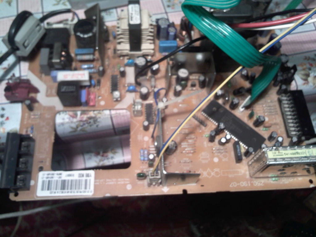

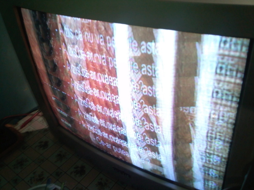

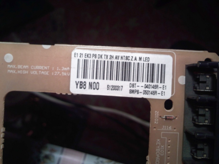

Sziasztok, még mindég az ARCTIC NR21CB0-tipusu tévével kínlódok!, amit javasolt Bonanza02 fórumtárs az nem vált be, ö azt mondta hogy cseréljem le a kondenzátorokat a függőleges eltérítésnél, meg történt de semmi, akkor le cseréltem az összes kondenzátort a szelektor körül is, és a nagy integrált áramkor körül is!, most már nem tudom hogy mi lehet vele, már minden ellenállás, és diódát át mértem. Mi okozza ezt a problémát, hol nézzem még meg?. A sasszé számát nem tudom, de csináltam egy fotót is egy címkéről is ami a panelra van rá ragasztva.

(#) kadarist válasza soos csaba hozzászólására (») Jan 17, 2013 /
A sassziszámot így lehet megtalálni. Esetleg nem lehet az, hogy NTSC-re van állítva és ezért fut a kép? A menü feliratai is szaladnak?

Lehet, hogy rosszul látom, de mintha inkább a képtartalom ismétlődne. Most fixen ilyen a kép, vagy közben fut is a kép? Kellene szerezned egy rajzot hozzá, és megnézni, hogy honnan kap jelet a függőleges eltérítő ic. Milyen függ. ic van benne? (típusa?)

(#) soos csaba válasza Bonanza02 hozzászólására (») Jan 17, 2013 /
Nem fixen ilyen a kép hanem fut a kép, de a menü ablaka az rendesen áll egy helyen, az nem fut!
MOV004.3gp
(#) Bonanza02 válasza soos csaba hozzászólására (») Jan 17, 2013 /
Szemből jobb lenne egy vaku nélküli kép működés közben.
Akkor adni kellene neki egy fix képet, hogy akkor mit csinál. Azt kellene fényképezned. Pl. dvd-t bejátszol AV-ről és pause-val megállítod.
Ok megyek meg próbálom!
Ki próbáltam DVD-lejátszóval is, de ugyan az a helyzet, le is Pause-ltam a képet, de csak futkos a kép!
Másnak is meggyűl a problémája ezzel a sasszval: Bővebben: Link
Bővebben: Link. A második esetben EEPROM-csere segített.

(#) kocici17 válasza Bonanza02 hozzászólására (») Jan 17, 2013 /
Nem akartam beleszólni de ezt írta elötte:
"Nem fixen ilyen a kép hanem fut a kép, de a menü ablaka az rendesen áll egy helyen, az nem fut!"
Valószínű, ha függőleges szinkron hiba lenne /az eltéritő valószínü:TDA8357 / akkor az a bemaszkolt menünél is futna. ez inkább előbbről érkezik, és szerintem a sokkal előbb írt "norma hiba"lehet, de nem kizárt a paraméter hiba sem. Viszont az a gond, hogy azt 1 ic csinálja a rajz szerint. Mármint a folyamatot. Egyébként tényleg lehet eeprom is.

(#) Bonanza02 válasza kocici17 hozzászólására (») Jan 17, 2013 /
Kizártuk a tunert, mivel az AV bemenetről is ilyen a kép. OSD rendben, tehát az ic osd jele rendesen érkezik a függ ic-hez. A képjel szinkronjele viszont valahol nem tökéletes. Nem láttam a rajzot, de lehet, hogy van 1 ic, ami KF, és amiből kijön a videojel, bemegy egy másik processzorba, ahol az osd jel rá van ültetve, és onnan megy a függ. ic-hez. Ha a kettő közötti kapcsolat rossz, akkor azt ki lehetne szűrni. Ha mindez 1 procin belül van, akkor szerintem proci hiba is lehet. Az eeprom hibát úgy lehetne kiszűrni, ha lenne egy másik eeprom a megfelelő tartalommal feltöltve. Nem lehet persze kizárni, hogy az a bibis. Ha NTSC-ben lenne, akkor nem kellene futnia a képnek. Szerintem.
