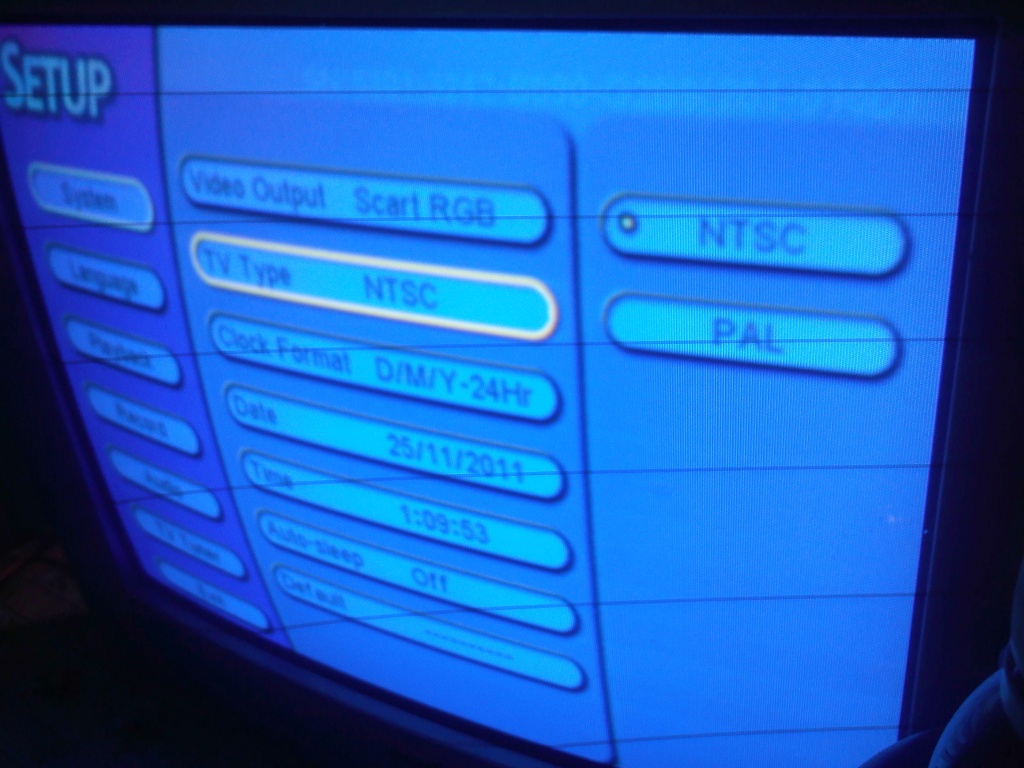

(#) soos csaba hozzászólása Jan 17, 2013 /
Egy pillanat fi-lyuk, hol lehet be állitani egy DVD-n NTSC-re, ti nem a PAL, és Mesecam-ot magyarázzátok?
(#) BarnaPili válasza soos csaba hozzászólására (») Jan 17, 2013 /
Általában van a DVD-knek egy video menüjük.Ott tudod állítani.A mesecam az már nem él.
(#) soos csaba válasza soos csaba hozzászólására (») Jan 17, 2013 /
Mondjuk a DVD-en van egy három állású kapcsoló ezekkel a feliratokkal. COMPOSITE, COMPOSITE/RGB, és Y/C- vel jelölt állásokkal.
Távkapcsoló,setup,vagy menü gomb,video ....
(#) soos csaba válasza BarnaPili hozzászólására (») Jan 17, 2013 /
Meg néztem, és nincs ilyen fajta be állítás a DVD menüjében!, csak a kép arányt tudom állítani!
Megvan!, ki próbáltam egy másik DVD-lejátszóval, ennek a menüjében már leltem illyes fajta be állítást!, ha át váltom NTSC-re akkor a kép meg ál és nem futkos!, na most akkor mi a rossz a tévében, csak az eeprom, vagy mi lehet, ha NTSC bemenettel vezérelt jellel nem fut a kép?.
(#) Bonanza02 válasza soos csaba hozzászólására (») Jan 17, 2013 /
Szerintem nem az eeprom, ahogy már korábban is írtam. Menüből át kellene váltanod a tévédet PAL rendszerre. Ezt kell megkeresned. Régiókód vagy PAL/NTSC video formátum váltó a menüben. Ha nem találod, akkor valami leírást kell szerezned, hogy a régiókódot hogy lehet átállítani a távszabályzó segítségével a menüben.
Ez a baja a tévédnek csak, tehát át kell állítani.
Mondjuk azon csodálkozok hogy az NTSC miatt futott a kép. Tanultam belőle. A multik ugyebár felismerik és automatikusan átváltanak. Ez miatt nem okozott nálam képfutást soha ntsc.

(#) kocici17 válasza soos csaba hozzászólására (») Jan 18, 2013 / 1
A mellékletben megtalálod a tda 9345 anyagát, Ha igaz az van benne.
A szervizmenübe 9345 a belépő ha az van benne, ha 9301 akkor meg értelemszerűen 9301.
A telyes szervízbeállítás benne van, és a gyári belépőkód. / a 21.oldaltól nézd és ott lesz./

Szevasz, gondolom erre a részre gondoltál?-To enter the Service Mode, ‘Service In/Out” button on the Service Remote Control or activate the “Picture Menu”
with the user remote control and press “9301” (Press “0” button to exit the Service Mode). Amúgy mit is jelent ez pontosan, nem minden szót értek!.
(#) kadarist válasza soos csaba hozzászólására (») Jan 18, 2013 /
Neked nem szerviz távirányítód (Service Remote Control) van, hanem "user remote control"-od van, tehát a szervizmenübe úgy tudsz belépni, hogy gyors egymásutánban megnyomod a 9301 gombokat. A szervizmenüből a 0 gombbal tudsz kilépni.
(#) kocici17 válasza kadarist hozzászólására (») Jan 18, 2013 /
köszi most sokkal gyorsabb voltál..
(#) soos csaba válasza kadarist hozzászólására (») Jan 18, 2013 /
Szevasz, ha sikerül be lépnem a szerviz menübe, és ott át tudom állítani NTSC-rol PAl-ra és nem fog repdesni a kép akkor minden rendben, DE HA akkor is repdesni fog a kép akkor eeprom csere kell?:

Szervízmódba való belépéshez nyomd meg a "Service In/OUT" gombot a szervíztávon (ha van) vagy lépj be a kép menübe a felhasználói távval (ilyened van) és üsd be a 9301 számokat. (nyomj 0 -t a service menü elhagyásához /ha végeztél/)
Ezt jelenti pontosan a fenti szöveg.
Igen, lehet, hogy defektes a memória és nem tartja meg a beleírt adatot. Ilyenkor cserélni kell és utána beállítani a paramétereket a hardverhez.
