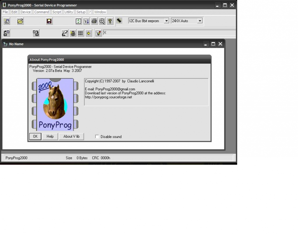

Csak ezeket leltem meg, most melyik program volna jó az enyémhez?.
(#) soos csaba válasza soos csaba hozzászólására (») Jan 18, 2013 /
Vagy itt van még egy oldal ahol még vannak progik, de nem leltem egyet se ami az én modellemhez jó volna Bővebben: Link A sasszé száma a panelnak Z50,190-07, a modelszáma meg-NR21CB0

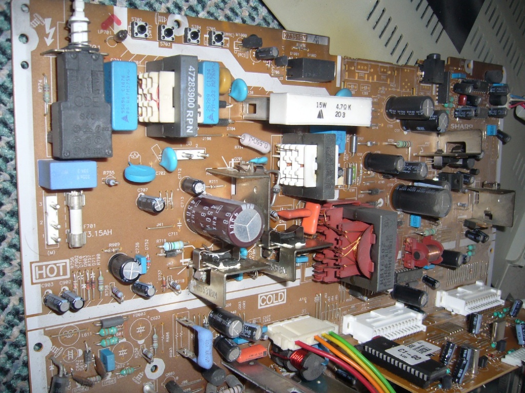

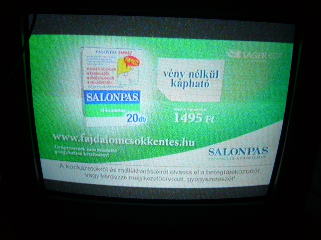

Sziasztok! Egy rég nem látott ismerősöm a minap idehozta nekem a tv-jét. Mondván "baj" van... és tudja hogy anno csináltam a cégnél egy pár embernek a masináját.. Szóval ez egy 66cm-es SHARP 28JS-74E típusú készülék. A hibajelenség és az előzmények röviden: Januárban hozták fel kb egy év állás után a pincéből. Majd üzemeltették,de néha csinált olyat hogy eleinte egész napos (olykor csak pár órás üzem után) "lekapcsolt".. se kép,se hang.. elmondás szerint standby led sem világít.. kapcsolgatásra visszakapcsol,de inkább nem.. általában csak "hülés" után. A kolléga azért hozta el,mert "zavaróan besürüsödött" a jelenség.. olykor akár már vissza sem tudták kapcsolni aznap. Most ketyeg a készülék..
(#) küzmös Gergely válasza küzmös Gergely hozzászólására (») Jan 18, 2013 /
Fél órája megy,és semmi.. hacsak annyi nem hogy a fekete szín igen világosnak,és ködszerünek hat.. mintha magas lenne a G2.. De a tulaj szerint ez ilyen volt.. szerintem pedig eléggé világos ez. (A fénykép nem is adja vissza teljesen)
(#) kadarist válasza soos csaba hozzászólására (») Jan 18, 2013 /
Direkt úgy kerestem, hogy Beko E1 sasszihoz (ilyen van neked is) keressen a kereső találatokat. Innentől kezdve rád van bízva, hogy megtaláld a készülékedhez konkrétan illő bin fájlt, ami maga az EEPROM tartalom.

(#) kocici17 válasza küzmös Gergely hozzászólására (») Jan 18, 2013 /
Egy icipicit a g2 le, és a zöld sugár is...Úgy álitsd, hogy szineket elveszed, az az a távirányítóval fekete-fehérre állítod, és akkor szabályozd a szineket egyenként, /jelen esetben icipiciket le , hogy a kép tényleg fekete-fehér legyen és annyi.

(#) küzmös Gergely válasza kocici17 hozzászólására (») Jan 18, 2013 /
Köszi! jó is lett. Viszont most már egy órája megy és a hibának nyoma sincs.. valamelyik Elko lehet a ludas?
Gergő ahhoz vissza kell olvasnom, hogy tudjam "melyik kékest alakítottad át, festékszóróra"...Ha nem melegszik és nincsenek laza csatlakozások, és forrasztások, akkor nagy baj nem lehet.
Na látod így kell színes tv "fehér egyensúlyt állítani..."szinvakoknak mind 1 " Ha kikapcsolt színeknél szép fekete-fehér "op-art" akkor az esetek 99% ban jók a színek, mivel a fekete tartalmazza az összes színt, és a fehér meg ugyan azt csak negátban.

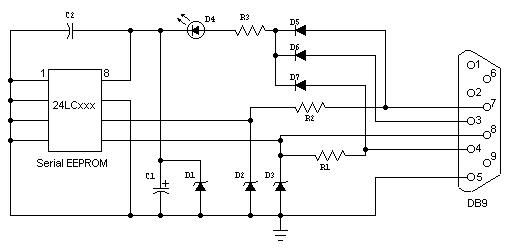

Nem nem égetem semmit az eepromba, üresen pakoltam bele a tévébe, az eeprom égetővel egy másik eepromot próbáltam ki de sajnos nem működik az égető!, vagyis jobban mondva az eeprom égetőnek a csatlakozója DB9-es, és nekem nincs a gépemen ilyen csatlakozó, hanem csak DB25-os, és valahogy össze kellene dolgozzam ezt a két csatlakozót hogy működjön vele a gépen, a gépemen ilyen hosszúkás 25-lábas csatlakozó van, de az eeprom égetőn csak kilenc!. Hogy oldjam meg most ezt!?

(#) mps válasza soos csaba hozzászólására (») Jan 18, 2013 /
Szia! Kis segítség a soros porthoz: Bővebben: Link
(#) kocici17 válasza soos csaba hozzászólására (») Jan 18, 2013 /
Ok a foglalat miatt rendben. Ezek szerint a te gépeden csak printer port van, miközben az égető sorosat használ, vagy van benne 25-ös soros, .....nehéz elképzelni, hogy nincs 9 es soros, mikor az is szabvány volt.

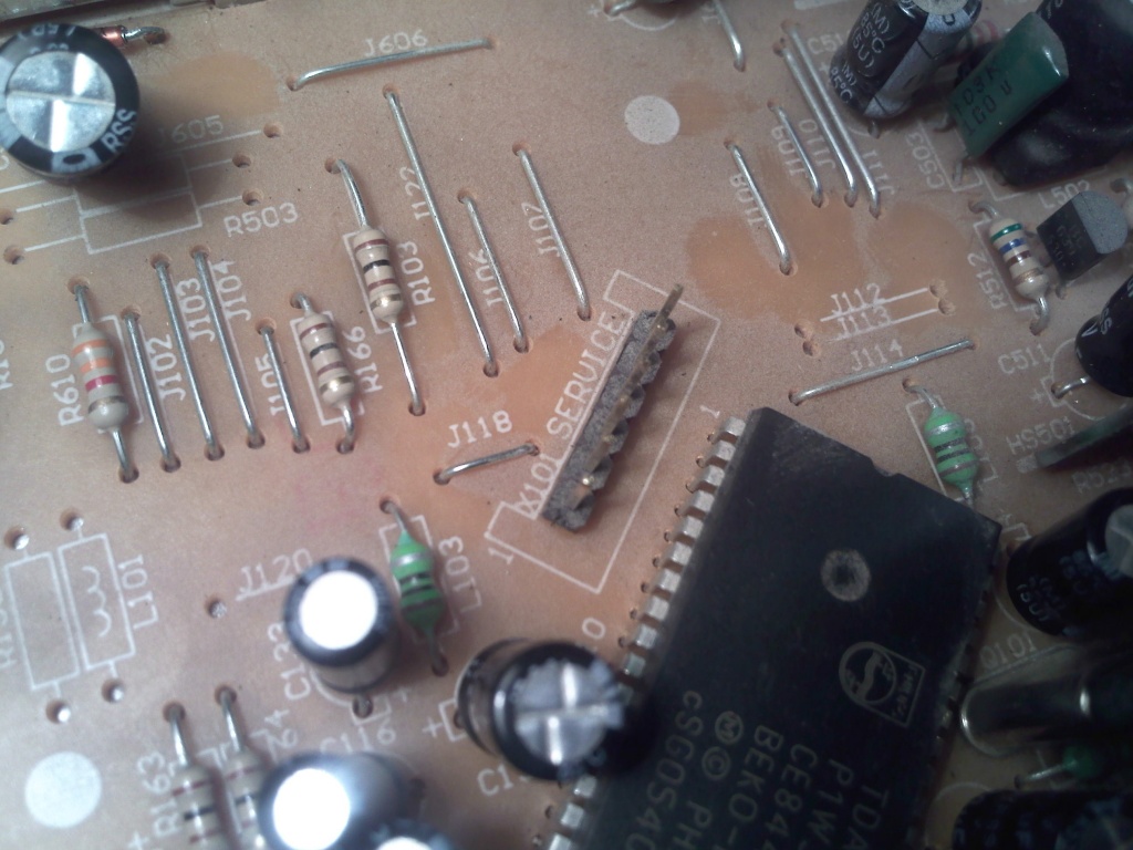

Erre a service csatlakozóra gondoltál?. Amúgy ezt a programot töltöttem le ma így hirtelen.
Még 1 dolog... Általában a táviránytok panelján több gomb hely van mint amennyit a nyomólapja tartalmaz, az az mindegyiken rajta van a szerviz "gomb" és persze a telyes program csak a gombsoron nem teszik lehetővé, a belépést. Hát nem mondom, hogy nézd meg, mert ahhoz ki kell nyitni. De próbáld meg a távirányítóval a már sokkal lejeb leírt módon a belépést a szerviz menübe. És akkor tudod paraméterezni.
