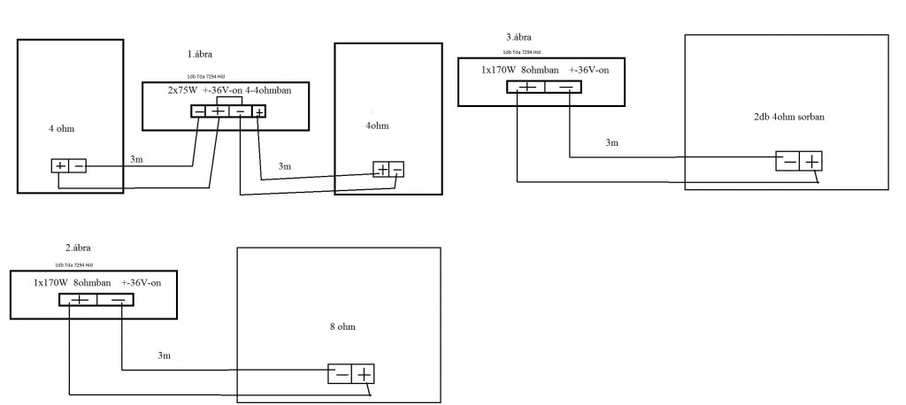

Tda 7294 hidat szeretnék mélynyomó hajtásnak. Feszültség amit már a végfok megkap +-36V 170W/8 ohm. Kérdésem a következő: -1.ábra szerint lehet-e így bekötni? mert ugye a két hangszóró 100W-100W 4ohm-4ohm között 3+3méteren+hangfalban lévőn kábelon menne át az áram, okozna e veszteséget? -2.ábra az szerintem hibátlan mert ugye rendes bekötés. -3.ábra szerint a két hangszóró van 100W-100W 4ohm-4ohm egy ládában és ez van párhuzamosítva akkor nem kell a 3-3méter kábel stb.-> ez megoldás lenne jobb? Ezt egyrészt azért vázoltam fel, mert ha nem 2db Tda 7294-et építek hanem a hidaltat, 8ohmos 1 db hangszóróesetén, több Wattot tudok kihozni belőle mély nyomó hajtásnak, mély vágó szűrő segítésével. Ebben szeretnék segítséget kérni. Üdv: Zsozso17 A hozzászólás módosítva: Jan 18, 2013
Most akkor neked 1 vagy 2db hangszóród van, mert ha kettő mélyed van, akkor szerintem érdemesebb 2db 1ic-s tda-t építened mert az ugye 4-8ohm és ha netán valamelyik hangszóród elszáll, akkor még a másikat tudod használni. Ha hidat építesz, akkor a 2 4ohmos hangszóród sorba kell kötnöd, mert a híd 8 és 16ohm között mehet és ha elszállna ebben a verzióban az egyik mélyed, akkor nem tudnád használni a másik mélyedet még átkötéssel sem, mert egy 4ohmos hangszóróval nem mehet a híd.

Hangszóróm még nincsen,a kérdésem azon alapult hogy magába az erősítő házba legyen sorban kötve,így a hangszóró kábel befolyásolja vagy ronthatja e a hangzást? , mert 6méteren+a hangfalban levő kábelon megy át a sorosítás. Másik megoldás hogy magába a ládában van 2 db 4ohmos 100W-os hangszóró és közvetlenül ott van párhuzamosítva. Elvileg 100W-100W 4ohm-4ohmos hangszóró sorban kötve 200W 8ohmra jön ki,ha jól tudom.
Én szerintem mindegy én csináltam mindkét megoldást, de különbséget nem vettem észre
Mármint melyik megoldást?
8ohm és a 2db 4ohmost hasonlítottál össze? vagy a két sorban kötésre gondolsz? A hozzászólás módosítva: Jan 19, 2013
volt olyanom is hogy 2db 4 ohmos sorba kötve 1 dobozban és 1 db 8ohmos is. De mivel még nem vettél mélyet, akkor szerintem vegyél 2db 8ohmos mélyet, csinálsz 2 hidat.
Így értem ahogy leírtad a kötést. Felesleges két híd mert úgyse fogom tudni kihasználni. 1db 8ohmos hangszóró 170W-os drága, hangosításit hangszórót nem akarok. Nekem +-36V-ról menne. Ezért írtam a sorba kapcsolást 2db 4ohmos hangszóróval. Elvileg nem tudna elszállni egyik sem de mind a 2-nek azonos teljesítményűnek kell lennie (100W-100W=200W)
Sorba kapcsolásra lettem kiváncsi hogy ha +6,4méteren menne a sorba kötés lenne-e áram veszteség vagy hangszóró nem szólna erőteljesebben a hosszúság miatt? Vagy érdemesebb egy ládába tenni a 2 hangszórót és 20cm kábellal sorba kapcsolni? Két tda 7294 nem akarok mert mély láda hajtásra lesz. Mélynyomónak 30cm akarok, ezek pedig 100W alatt nincsenek. Másik pedig nincs akkora trafóm hogy egy Tda 7294-ből ki tudjak hozni 100W 4ohmon. Ezért maradok a hídnál A hozzászólás módosítva: Jan 19, 2013

Már adtam választ fentebb, hogy mindegy hol kötöd össze ilyen kevés hosszon nagyon nagyon csekély a veszteség. Na várjál, most akkor 2db normál fokot meg egy hidat akarsz hajtani evvel a trafóval, mert az nagyon karcsú, ehhez legalább 5-600va-s trafó kellene 10amperes áramerősséggel, hogy nagy teljesítményhez juss. Amid van trafó az 1 hídra elég vagy 2 normál fokra.
Értem. Ezt a trafót két tda 7294-re szánom vagy az 1 hídra még nem tudom de semmi esetre mindkettő használatára. Köszönöm így már megértettem a sorban kötést
