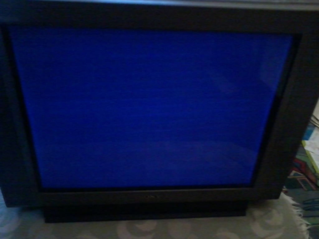

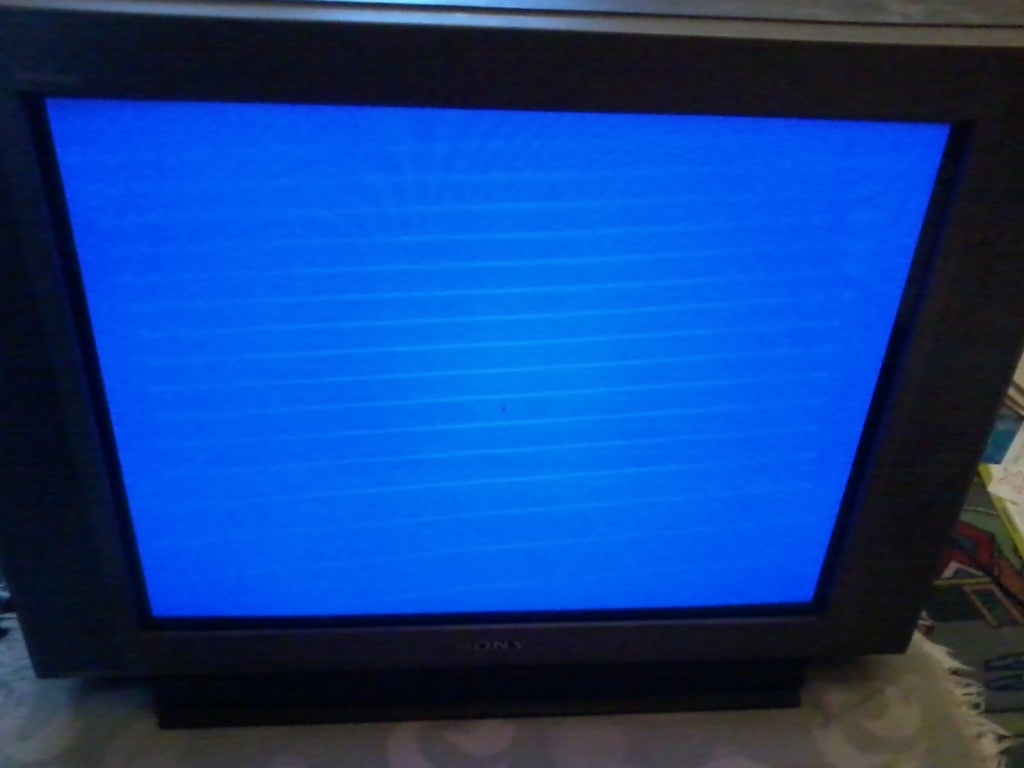

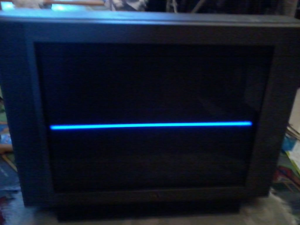

(#) Los Mineralos válasza kadarist hozzászólására (») Jan 21, 2013 /
Nincs 200 V, csak 190-193.
A mai napon kiforrasztottam az rgb panelből a 3 db végfokot(TDA6101Q) majd visszaforrasztottam. Leellenőriztem egy rakás kondenzátort, ellenállást, tranzisztort, a sorvégfokot, kettősdiódát, meg amit még találtam gyorsan. Szakadt, vagy zárlatos alkatrészt nem találtam, helyzet nem változott, csak márzöld helyett kékben csinálja ugyan ezt. Ja, és már csíkos is. Fotókon megpróbálom megmutatni, készítettem néhányat.
Most néhány próbaindítás alatt egy kék vízszintes csík is megjelent egy ideig(a telikékesedés előtt), de nem minden esetben. Ezt is sikerült lefotóznom.
Érdemes lehet még küzdeni?
Üdv és köszönöm az eddigi segítséget!
Los M
(#) kadarist válasza Los Mineralos hozzászólására (») Jan 21, 2013 /
Az alaplapi forrasztások rendben vannak? De ennek a egyszínű képnek a kiforrasztott TDA IC-nek is lehet köze, mert most lehet hogy a rosszat a kék csatornához rendeltél, ezért változott a szín.
Igen, az alaplapon, az RGB-panelon és az eltérítő panelon is átnéztem a forrasztásokat, rendben vannak.
Én is valami hasonlóra gondoltam, lehet, hogy a három TDA és a körülöttük lévő elkók cseréje után megoldódna a probléma?
Alaplapon mit lenne érdemes keressek?
Los M
Akár mind a három IC-t is kicserélheted, de szerintem egyelőre elég lenne azt kicserélni, ami most a kék ágyúhoz tartozik. Az alaplapon kirepedt, korrodált forrasztást keress és ezt akkor is érdemes megnézni, ha nem forrasztásgyanús probléma miatt lett szétszedve a készülék. Forrasztáshibák.
