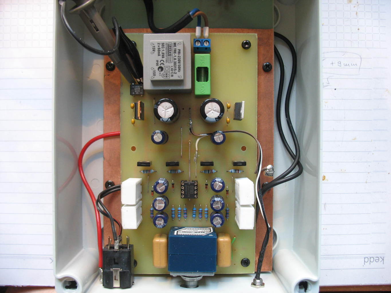

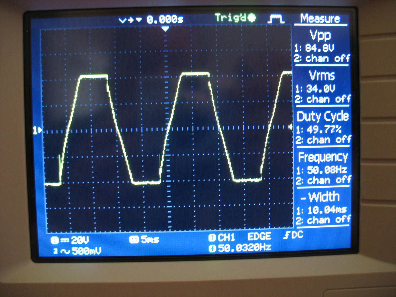

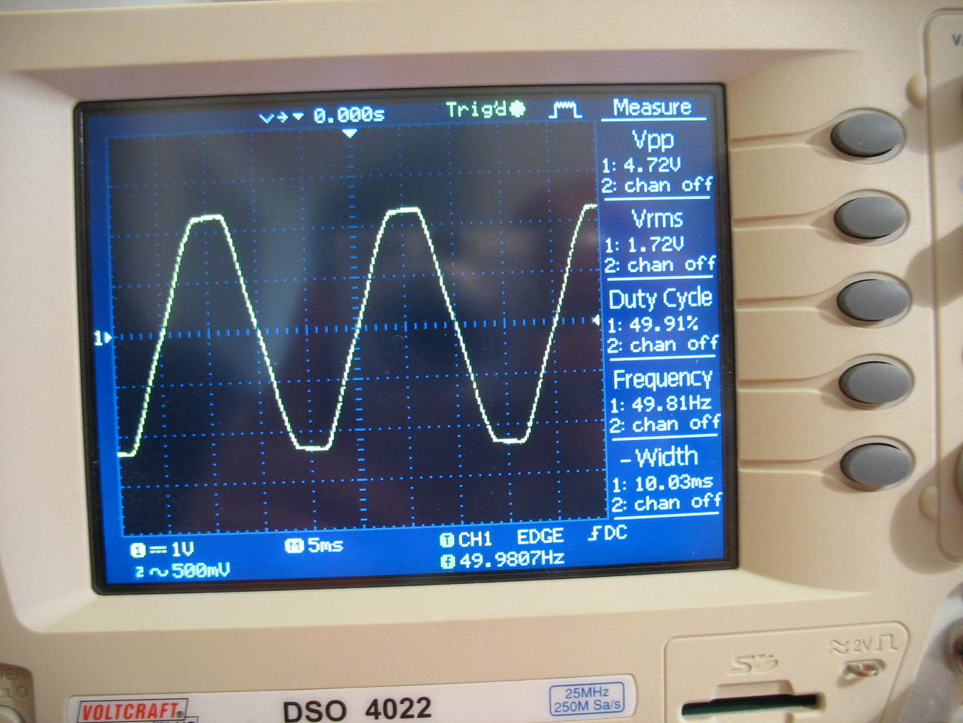

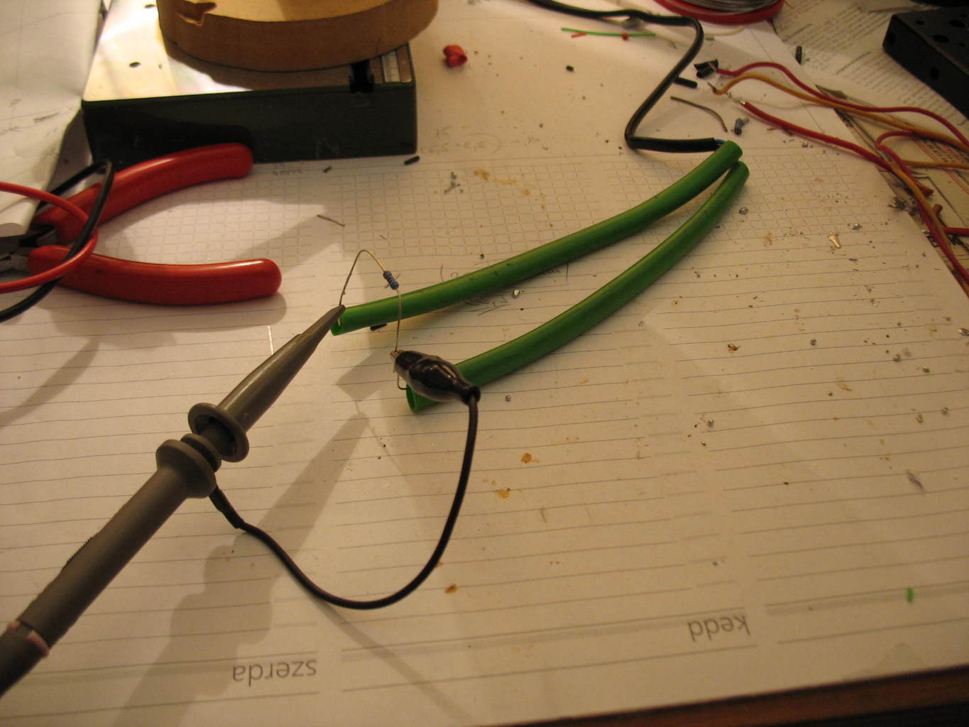

Sziasztok! Megnéztem oszcilloszkóppal, hogy a lakásban a 230V-os hálózaton milyen a jel alakja. Úgy indult az egész, hogy egy fejhallgató erősítő tápjában, a trafó szekunderén mértem ilyen szép trapézt először, azután több trafót is kipróbáltam, mind ilyesmi volt. Így végül a hálózatra is ránéztem. Meglepő az eredmény. A szkóp hibátlan, generátorról hajtva szép szinuszt mutat. Osztón mértem. A képen a zöld szigetelőcsövekben összesen 6x220kOhm ellenállás van, középen pedig egy 10kOhm-os, arra csatlakoztattam a szkópot. Lakótelepi lakás Újpalotán, analóg villanyórával. Nálatok milyen?
Szia! Az egyenfeszültségű fogyasztók, ide értve a kapcsoló üzemű tápegységek zömét is, a szinusz csúcsán terhelnek be.
Biztos jó sok számítógép van a házban... Tíz emelet és a földszint, szintenként négy lakás és három ilyen egység van a háztömbben. Ebből azért látszik, hogy lakótelepre alighanem felesleges drága tápkábelt venni, bármilyen jó is hangja. A fejhallgató erősítő kis trafóján még jópofa tranziensek is vannak. Lefotózom hamarosan, de most éppen azt hallgatom. Azért kíváncsi vagyok, hogy máshol milyen szinuszt produkál a hálózat. Valamelyik nap, ha lesz időm, megnézem a munkahelyemen is. Ott van minden. A hálózatra is adunk föl áramot, közben pedig rángatjuk pár túlterhelt motorral.

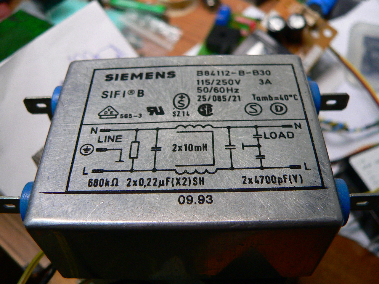

Réges-régen, még Reagan idejében kaptam egy barátomtól egy zavarszűrőt. Nagyon örültem neki, be akartam építeni az aktuális erősítőmbe - Alexander - aztán pár hét múlva azt üzente a barátom, mégse tegyem, mert majd elromlik a hifi hangzás... Azóta is itt hever parlagon. Mióta jogosan belebolondultam a csöves erőstőkbe, láttam rajzokon néha hálózati zavarszűrőt. Kérdem, mi a vélemény a hasznosságáról?
Legértelmesebb megoldás, kipróbálni, meghallgatni, dönteni. Ha már más mondja meg hogy milyen, akkor úgy is "akarod" majd hallani. Ezért nem jó a mások véleménye ilyen esetekben.
Köss be egy leválasztó transzformátort, és úgy nézd meg a jelalakot. Van olyan hányend cég aki csodaként, igen magas összegekért árulja szép formatervezett, palifogó dobozban.
Nem túlságosan izgatja az erősítőt. Egy rendesen megkonstruált tápegységen nem jön át ebből érzékelhető zavar, de még azon sem ami nincs túlságosan elbaltázva

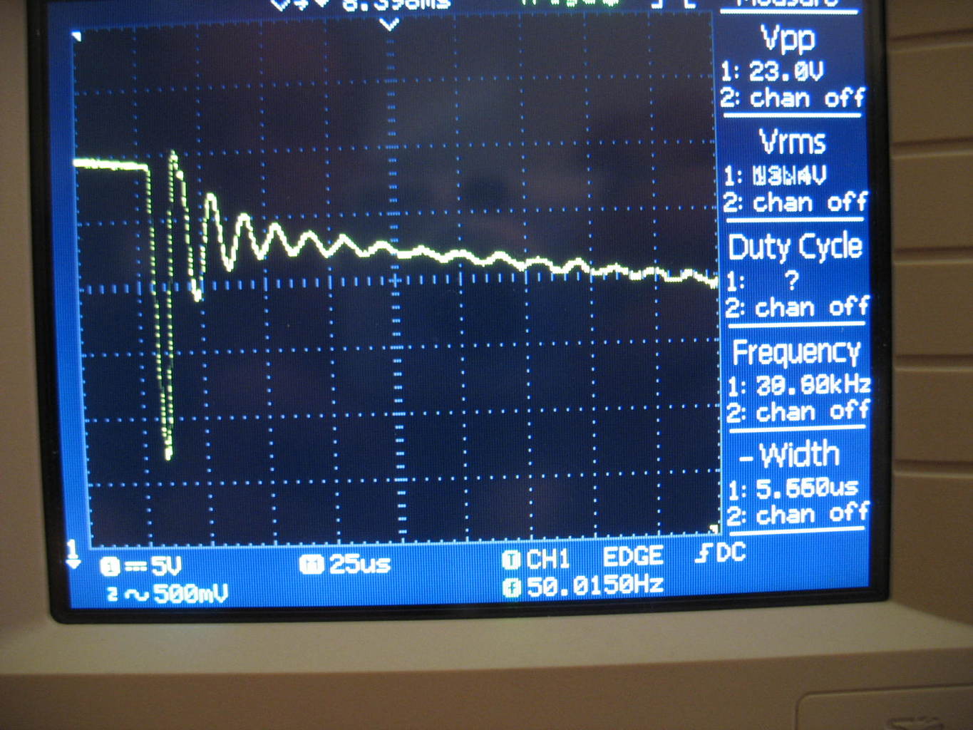

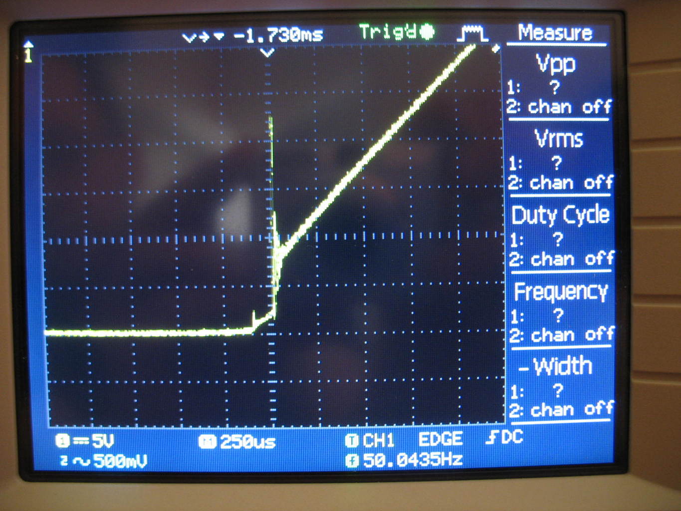

A képek a fejhallgató erősítő méréséről. A trafó szekunderén mérhető trapéz és a tranziensek kinyújtva, valamint a puffereken a 100Hz-es brumm. 2x1000µF van beforrasztva. A 7815 és a 7915 kimenetén sima a DC, ez a szkóp már kevés ahhoz, hogy bármit megmutasson rajta.
Hp41C: nagyon érdekes a belinkelt írás a hálózatminőségről, köszönöm. szamóca: egy jó leválasztó trafó minden bizonnyal szép, galvanikusan leválasztott trapézokkal jutalmazna, ide inkább valami jelkondicionáló kellene, de nem fogok beruházni rá.
Itt a sokk indukált oszcilláció, a trafó szórt induktivitása meg a szórt kapacitása által okozott belengés a diódák zárásakor. Ezek a kis nyáktrafók borzalmasak ilyen szempontból, sokat megmértem, szinte egytől egyig. Megfelelően méretezett snubberrel a problémát már a szekunder oldalon el lehet intézni és akkor a stabnak nem kell vele sokat küszködni. A jelenségért nem a hálózati csúnyaság a felelős...Szép napot! Zs.

Valóban, a belengések nem a hálózatból jönnek. A "megfelelően méretezett snubber" megoldotta ezt a problémát. A trafó szekundere és a graetz is kapott pár 68nF-os kondit (ez van itthon), ezután minden tápba beleteszem őket. Járulékos, de nagyon fontos pozitív hatás, hogy a kis trafó kevésbé langyosodik! A hangra gyakorolt hatásról nem merek biztosan nyilatkozni, de mintha tisztábban szólna így. Túlestem már a kábelfonáson, a fejhallgató moddoláson, gyártottam sokféle interconnectet, cserélgettem a műveleti erősítőket. Mindegyiknél hallani véltem valami változást az első meghallgatáskor. Később a legtöbb esetben kiderült, hogy semmi sincs. Lassan negyvenöt éves leszek, már a hallásom sem a régi, viszont mára eljutottam addig, hogy elég tisztességes vasakon hallgathatom a zenét. Tapasztalataim szerint a jó hangzást otthoni körülmények között, biztosan és jelentős mértékben érzékelhetően, elsősorban a tisztességesen megépített és összeválogatott berendezésektől lehet várni. A lánc egésze is fontos, az hogy az egyes elemek mennyire erősítik vagy fedik el egymás hibáit, erényeit. Egy hangdoboz vagy fejhallgató cseréje szerintem sokkal nagyobb változást eredményez, mint bármilyen kábelezgetés, ezért errefelé érdemes keresni a javulást. Persze az anyagiak erősen korlátozzák legtöbbünk erre irányuló törekvését. Az erősítők hangja is eltérő és alapvető. A hangdobozok tologatása is hatalmas változásokat okoz, bár egy akusztikai szempontból idétlen geometriájú szobában reménytelen bármi. Mindenesetre megnyugtató, hogy a fejhallgató erősítőben a táprész műszakilag javult. Az erősítő az Elliott 113-as projekt alapján épült. Nagyon szép a hangja, jelentősen felülmúlja a Marantz SR7002 hangját egy HD600-as fejhallgatóval. A két hang közötti eltérés egyértelműen hallható számomra. A kábelek csereberéje viszont semmit nem jelent. Végül visszakanyarodva a témához, csatolok képet a "snubberről" és a hatásáról.

Ezeknél a kis nyák trafóknál egyszerűen nem lehet "megfelelően méretezett" snubberről beszélni, mert láthatod az előző méréseid alapján is, hogy mennyire leng. A megfelelő méretezés annyit tesz, hogy a szekunderrel párhuzamosan egy kondi, meg vele párhuzamban egy soros RC. A diódára kötött kondi nem az igazi, mert lassítja a recovery-t, persze teljesen jó a végeredmény szempontjából így is. Annak idején rengeteget foglalkoztam ezzel. A hangra gyakorolt hatása egyértelmű bizonyos esetekben, néha meg semmi. Azt vettem észre, hogy biztosan nem megy át a pufferen, meg a stabilizátoron, hanem egyszerűen (mivel ez elég nagy frekvenciás rezgés) egyszerűen kicsatolódik a kivezetéseken, trafón ,mint antennán az áramkörre. Ki is próbálhatod, ha leveszed a kondikat, visszajön a jelenség és egyszerűen a mérőfejjel csak közelíts a trafó, graetz felé. Ott lesz az szépen, hatalmas csúcsok is lehetnek a megfelelő szögből, érdemes megnézni milyen távolságban is kimutatható. A nagy impedanciás bemenetek ezeket a jeleket aztán tárt karokkal várják. Általában jfetezek, hangszer erősítőket gyártok, azok nagyon imádják megenni ezeket a dolgokat (nagy impedancia, gyors eszköz). Örülök, hogy kipróbáltad a dolgot és detektálható valami változás! Szép napot! Zs.
