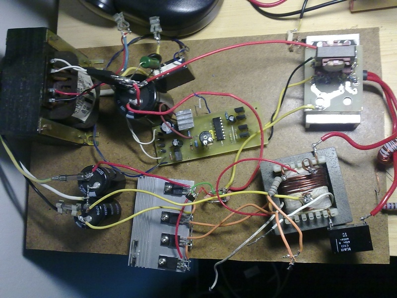

Amúgy elképzelhető, hogy a toroid alkazat végett vannak ilyen túllövések a gate trafómon?
(#) _vl_ válasza voodoo hozzászólására (») Jan 22, 2013 /
Őszintén megmondom: már nem tudom követni, hogy mit alkottál... ne vedd bántásnak, de az sem világos, hogy az áramköröd most épp hogy is néz ki, és azon mit is mérsz, hol vannak ezek a jelformák. Volt olyan képed, ami egészen úgy néz ki, mint ahogy egy Gate-Source feszültségnek kéne, és van olyan, amiről nem nyilvánvaló, hogy mit mutat.
Szerintem hasznos lenne, ha csinálnál egy "megvalósulási" kapcsolási rajzot (ha már tervet nem csináltál az alkotási folyamat előtt).
(#) voodoo válasza _vl_ hozzászólására (») Jan 22, 2013 /
Értem, hát megláttam és elhatároztam, hogy elkészítem a saját ízlésem szerint ezt a tápot le is írtam, hogy nekem mik vannak és az alapján építettem fel és idő közbe mindig valami újjabb probléma merült fel és méréseknél, próbálkozásoknál derült ki.
Amúgy meg most ott tartok, hogy többen gyanakodtunk rá valószínüleg az egyel előtti gate trafóm a hibás, akár hogy is tekertem meg. (pedig elvileg jót mutatott a jel) Nos újjabbelhatározás alapján még egy esélyt adtam ennek a v1.0 veriójú tápomnak (már nagyon szana szét van szegény) és így találtam egy autós erősítőben lévő fő trafót azt kiszedve használtam fel a gate trafóhoz. 5 menet megfelelően bifilárisan, szorosan egymás mellett tekerve ebből a középső a primer a két szélső meg 2-2 fetnek a szekunderjei majd ebből még 1-1 fel van cserélve a vége és megfelelően fordítva kapják a jelt. Így most úgy néz ki, hogy ha megszámoznánk akkor a 1-2-3-4 közül a 2-3 fordított polaritásút kap. Tök jó is így, de a gond az az, hogy egy nem oda illő jel is megjelenik ha a gate csatlakozási pontokat nézem. Tehát a szkóp mérőjét a testet és a fejet is 1-1 FET gate-jére csippentem rá. 1-2 között 2xnagyobb trapézjel, 3-4 között is 2x nagyobb trapézjel (így a jó!) viszont 2-3 és 1-4 között nulla azaz semminek kéne lennie. Ehelyett pici 0.15V-os egyenáramot mérek (a gate lábak között) na és itt látható az a pici szabályos négyszögjel alján és sarkain túllövések. (De ez látható ugyan úgy a főtrafó csatlakozásánál a félhíd közepén)
De mindezt úgy, hogy a táp semmilyen más tápforrást nem kap csak a vezérlés van elindítva de az is külső +12Vról.
Ötlet, javaslat?
A hozzászólás módosítva: Jan 22, 2013
A kérdés, hogy mit szeretnél megmérni.
Én először az egyes FET-ek Gate-Source feszültségét nézném (nem pedig két FET Gate-jei között a feszültséget - az szerintem nem hordoz információt), mégpedig magán a FET lábán. Ha itt "értelmes" jeleket lehet látni, akkor lehet nézni a többi dolgot. Mivel 12V-ról üzemel a rendszer, ezért kényelmesen lehet ellenőrizni az egymásra nyitást úgy, hogy az alsó FET-ek Source lába a referencia, és ehhez képest nézel két sugárral két Gate-et, így látod, hogy egymáshoz képest hogy nyitnak. Hálózati feszültségről megtáplálva azért ez a módszer már nehezebben kiértékelhető.

(#) Ge Lee válasza voodoo hozzászólására (») Jan 23, 2013 /
Jó az úgy ahogy van. A 2 aktuális FET gate-je között kétszeres amplitúdójú vezérlőjelet kell mérned, a másik kettőnél meg semmit, ahogy annak idején lerajzoltam. A semmi nem azt jelenti hogy totál semmit, az a 150mV körüli jel az jó, az enyémen 200mV van (lásd kép).
Nem nagyon értem mit lehet ezen még ragozni, a lég szerelt deszkamodellem is remekül működik még a csúnyasága és a hosszú kábelek ellenére is, ezen szoktam kísérletezni, illetve ez volt a hegesztő alapja is. Ezzel a képen látható E55-el hegesztettem először, csak ugye a 494 helyett UCC-s vezérléssel, meg a fetek helyett IGBT-kkel.
