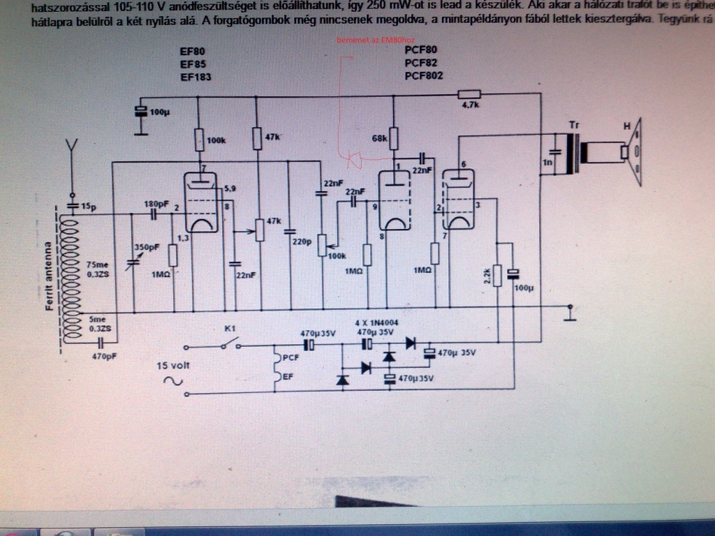

Az elkészült rádiómba szeretnék egy EM80-as varázsszemet beépíteni ehhez szeretném a segítségeteket kérni. Várom az ötleteiteket. Tisztelettel Madzagos
Ha abba a rádióba szeretnél, amit Atosbácsi után építettél, akkor nehéz dolgod lesz. A varázsszemes hangolás jelzőt működtető feszültségnek a bemeneti nagyfrekvenciás jel nagyságával legalább valamilyen arányos kapcsolatban álló feszültségre lenne szükséged. De ilyen jel az ezekben az egyenes vevőkben nincs, mert a demoduláció a visszacsatolt vevőben megtörténik, a csövön belül. Ha lenne demodulátor dióda, akkor az általa szolgáltatott egyenfeszültség arányos lenne, de ilyen nincs.
Kivezérlés jelzőként is jó volna. Csak nem igazán jöttem rá hogy hova lehetne bekötni.
A baj az, hogy ennek a csőnek kb. 20 V kell a kivezérléséhez. Kivezérlés jelzőként a PCL trióda anódjáról levett feszültséget egyenirányítva tudnád használni.
Innen gondoltad a kikötést? Pirossal jelöltem. A hozzászólás módosítva: Jan 21, 2013
Igen de a diódát fordítva, negatív feszültségre lesz szükséged, és az egyenirányító is kondival kezdődik. Testhez képest kell a negatív előfeszültség, mert a varázsszem katódja testen van.
A diódát megfordítom és a kondenzátort a dióda elé kell tennem? Az értéke mennyi legyen?
10 - 100 nF között jó lesz, és persze, egyenáramúlag le kell választani. Arra ügyelj, hogy az egyenirányító áramkörnek egyenáramúlag zártnak kell lenni. Ez legkönnyebben paralell diódával készítheted el.
A diódához valamilyen típust tudsz ajánlani.
Szinte tökmindegy. csak ne egyenirányító dióda legyen.
Oa1172 jó lesz? Az egyenirányító áramkör hogy lesz zárt? Bocsi hogy ennyit kérdezek de kezdö vagyok!
Jó az a dióda is, közben a köbzoli felrakta a kapcsolást.
Köszönöm holnap összerakom a rádióhoz. Az eredményről beszámolok.

Megcsináltam a kivezérlés jelzőt. Az a gondom vele hogy a rádión a visszacsatolást teljesen rá kell állítani egy kicsit torzít is és teljes hangerőre kell állítani hogy a kijelző egy kicsit is megmozduljon. Szerintem nem fogom megúszni az előerősítő megépítését. Ide töltöttem fel egy videót a működésről. http://youtu.be/NPI2FVQ6sKk Üdv Madzagos
Azt szeretném kérdezni hogy előerősítőnek 1 tranzisztoros erősítő jó-e? 2N3055-ös tranzisztorral gondoltam az erősítőt.Vagy ne kísérletezzek, hanem építsem meg a fetes verziót?
Nagy jó uram!
Már említettem, hogy a kivezérlés jelzőnek minusz 20 - 22 V -ra van szüksége. Ezt egy legalább 15 V eff értékű színusz jelből tudod előállítani. Ehhez egy tranzisztornak legalább 45 V csúcstól csúcsig kivezérlést kell tudnia. Az ilyen erősítést végző tranzisztornak a tápfeszültsége legalább 50 - 60 V, a munkaponti árama néhány, max 10 mA. (csak úgy hasból, becslésként) A 2N3055 talán egy kicsit túlzás, de mindenesetre valamilyen nagyobb Uce feszültségű, de kis teljesítményű tranzisztorra lesz szükséged. De nem gondolom, hogy a feszültség kétszerező egyenirányító számára ne állna rendelkezésre megfelelő nagyságú feszültség, ha máshol nem a végcső anódján. Az egyenirányító pedig nem okoz nagy terhelést.
A mellékelt videón a varázsszem legyezői csaknem összecsukódnak,viszont szét nem nagyon nyílik, úgy hogy kap 'valamit' a cső rácsa. A hangerő viszont nem nagy. Hogy jól működik-e vagy sem, a videóból nem derül ki.
Én a mellékelt kapcsolás szerint készítettem el. Ez tartalmaz egy tranzisztort bár e nélkül is el tudom képzelni a működő képességet. A felhasznált tranzisztor egy általános célú BC547 tipus. A tranzisztor működéséhez a feszültséget R4 és D1 biztosítja. A D1 nálam egy 27V-os zener. D2, D3 diódák feszültség kétszerező kapcsolásban működnek, ide megfelel a szilícium dióda, 1N4148 vagy hasonló. A bemetre (100k trimmer potira) a rádió hangfrekvenciás erősítő csövének anódjáról egy 3.3nF 250V-os kondival csatlakoztam.
