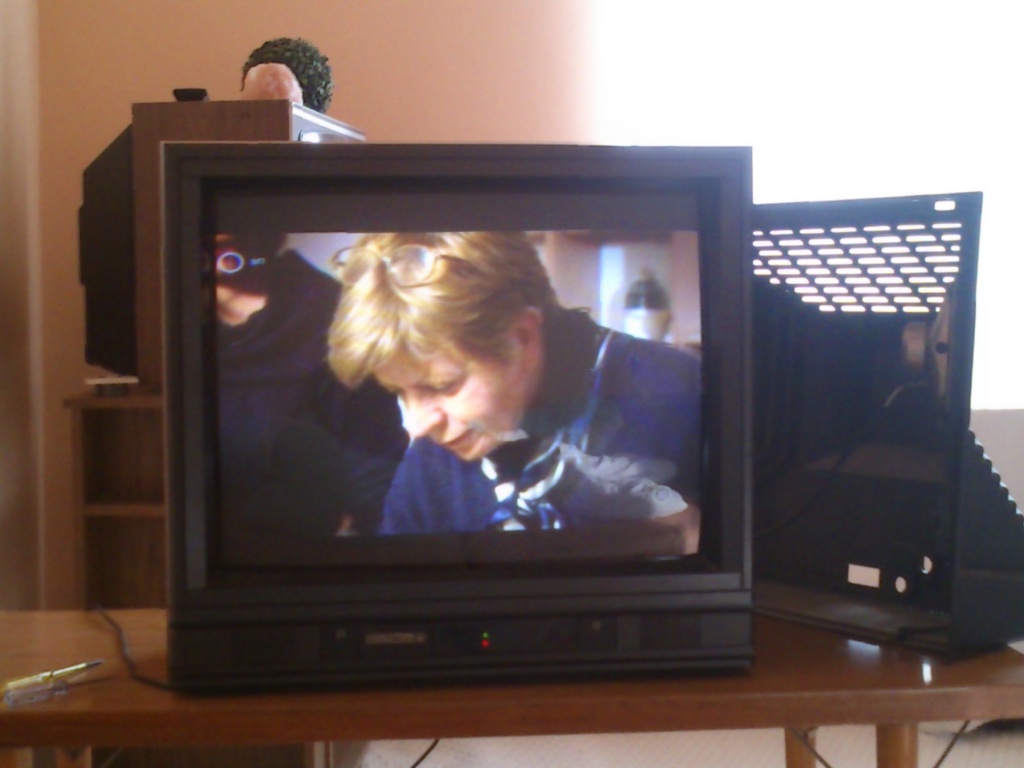

Jó nagy lépésekkel haladsz.Az a tranzisztor nem véletlenül ment tönkre.Nézd meg, sőt inkább cseréld ki a kis elkókat.A pár BC-t is csekkold le,továbbá a diódákat is. Élesztésnél a biztosíték helyére köss be egy 60-as vagy 100-as izzót,és így próbáld.A lemágnesező tekercset húzd le.(220-as bemeneti panel).
(#) canon1990 válasza BarnaPili hozzászólására (») Jan 24, 2013 /
Rendben köszi a segítséget. Holnap jelentkezem, hogy mire jutottam.
Annyit kérdeznék, ha továbbra is fenn áll a zárlat persze az alkatrészek cseréje után. Ha rákötöm az égőt, akkor mit fog történni? Ezt az égős technikát soha nem alkalmaztam.
(#) BarnaPili válasza canon1990 hozzászólására (») Jan 24, 2013 / 1
Az izzó korlátozza az átfolyó áramot,megvédve ezzel a félvezetőket.Ha nincs zárlat,akkor felvillan,majd elhalványul.Ha zárlat van,akkor teljes fénnyel világít.
Holnap jelentkezek, hogy mire jutottam.
Szép estét!
Nem bírtam nyugodni. Visszamentem a műhelybe. Egyik elkó zárlatos volt. Biztonság kedvéért kicseréltem az összeset a tápban. Beindult a tv, csak ilyen nyikorgó nyöszörgő hangot ad a táp. Kikapcsolás után szépen lassan fokozatosan elhallgat. Ez Elkó hiba lehet?
(#) 1984white válasza canon1990 hozzászólására (») Jan 24, 2013 / 1
Pctápoknál (az is kapcsolóüzemű) ilyen hangot általában a "kis" csatoló elkók szoktak okozni. Nézd át, vagy cseréld a tápegység 1 és 100uf közötti elkójait. Ez valószínű megoldja a gondodat.

(#) canon1990 válasza canon1990 hozzászólására (») Jan 25, 2013 /
Sikerült életre kelteni a technikát. Kimozdult vezeték adta a nyikorgó hangot.
BarnaPili, Kadarist, 1984white. Köszönöm nektek a segítséget.
