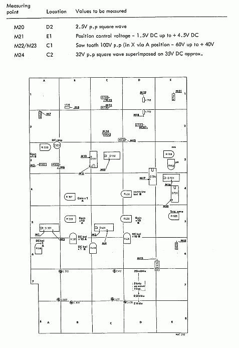

Igen van fesz,30 valahány volt nem jegyeztem fel de van és tekergetésre változik
Megmértem 31.8v ból 7.5v ha tekerem
A hozzászólás módosítva: Jan 23, 2013
(#) peterpan válasza blasz hozzászólására (») Jan 23, 2013 /
kevés. 80V körül kéne asszem. Sasold meg a gépkönyvben 46. oldal, ha 3207es pókról beszélünk

Értelek,a tranyóknál 96v van

ezeket M22/23 M21 mérd

Az M21 -1.4v-+4.05v ig ha tekerem,az M22-23 -116v-64v ig ha tekerem, és arrafelé igen melegek az alkatrészek M22 23 nál
M22/23 nem jó. -60 +40V a helyes. Főleg a V727, V737 tranyókat tapizd meg (egyik kéz mindig a zsebben legyen! életvédelmi okból!) Ha hideg vmelyik az szakadt. De a tranzisztormérés biztos eredményt ad.

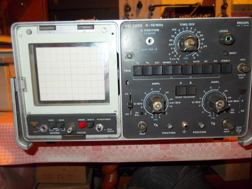

Sziasztok vissza térve a másik szkópra,PM3207 aminek a vizszintes eltéritése,ha jól irom nem jó,keskeny a kép, melyik tranzisztorok lehetnek a felelősek? Mindenből vettem 10-10 darabot ami a rajzon szerepel.
(#) peterpan válasza blasz hozzászólására (») Jan 25, 2013 /
??? Nem akarsz mérni?Bővebben: Link
V727, V737 tranyókat ( BF422) azok eresztik át a +100V feszelyt.

Ha már ott vagy a V728, V736 Zener diódákat is mérd, nem szakadtak e.

Sziasztok na úgy néz ki hogy sikerült az alap problémát megcsinálni,1 BF422,ée egy BZX79 dióda csere és most teljes a kép

Köszi azért "talán" -90, és +86 között megy a szabályozás van még probléma
(#) peterpan válasza blasz hozzászólására (») Jan 26, 2013 /
remélem nem X5 állásban vagy?
(#) blasz válasza peterpan hozzászólására (») Jan 26, 2013 /
Bocs de, az egyik irányba x1 állásban -77,+58v,a másik irány +60,-76v
