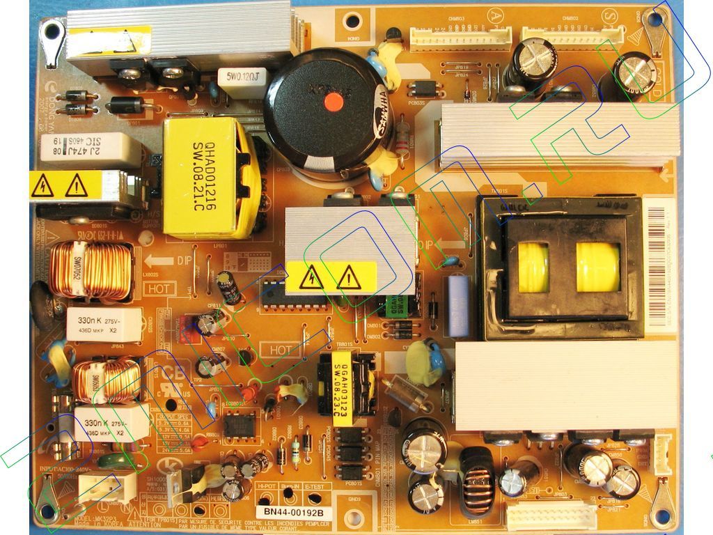

(#) tibee_boy hozzászólása Jan 26, 2013 /
Segítséget szeretnék kérni Samsung LE26A330J LCD TV-hez...
Bekapcsoláskor fekete képernyő, hang van, hangerő állítás megy, csatornaváltás megy, aztán fokozatosan zöld vagy piros színben kezd világítani, erősödni a fény és egy idő után megjön a kép is... Ezt eljáccotta úgy is hogy hang, megjött a kép aztán lefagyott... 7kondit kicseréltem (egy láthatóan s..r volt (púpos) (1000µF 25V), 1-2napig jó volt és ugyanezt csinálja, 5-10perc melegedés és tökéletesen működik, melegen kikapcsolom majd vissza, megy tökéletesen, ha áll 1 órát már nem indul csak 5-10perc után... Két táp IC van amire én gondolok, de a feszültségek megvannak... MC33167 az egyik, a másik KA278R12C... Ebben szeretnék segítséget kérni, mit tudnék vele csinálni...?! Valakinek valami tapasztalat?!
(#) kadarist válasza tibee_boy hozzászólására (») Jan 26, 2013 /
A kondicserék után azonnal indult és hirtelen egyik bekapcsoláskor már megint nem volt jó? Ebben az esetben forrasztási probléma lehet és egy gondos átforrasztást javaslok.
Ezen már túlvagyok... (( Attol félek a kondikat már annyit cserélgettem, hogy belekevertem azokat is amik benn voltak... Na nem a púposat mert az egyből kuka... )
Csak azt akartam megtudni, lehet-e más baja is... Vagy egyértelműen a kondik szivatnak...
A kondicserékről meg annyit, hogy akkor is levettem a falról csere, aztán vissza, szal nem hült ki annyira... Kondik melegen szoktak carok lenni nem?! Ezért nem értem mért melegen működik jól...
Lehet még BGA forrasztási hiba, amit elég nehéz javítani, meg persze mindenféle IC hiba is, ami a melegedéssel javul. Én ilyenkor szoktam elővenni a fagyasztó sprét és elkezdem fújkálni különböző helyekre. Ha egy bizonyos hely hűtésére előáll a hiba, akkor ott kell tovább kutakodni. Az elektrolitkondenzátok meleg hatására megjavulnak, tehát éppen fordítva van, mint ahogy gondolod.
A hozzászólás módosítva: Jan 26, 2013
Köszönöm a segítséget, akkor lehet veszek még egy garnitúra kondit és ujra csere és nem keverem össze vissza... Remélem megjavul

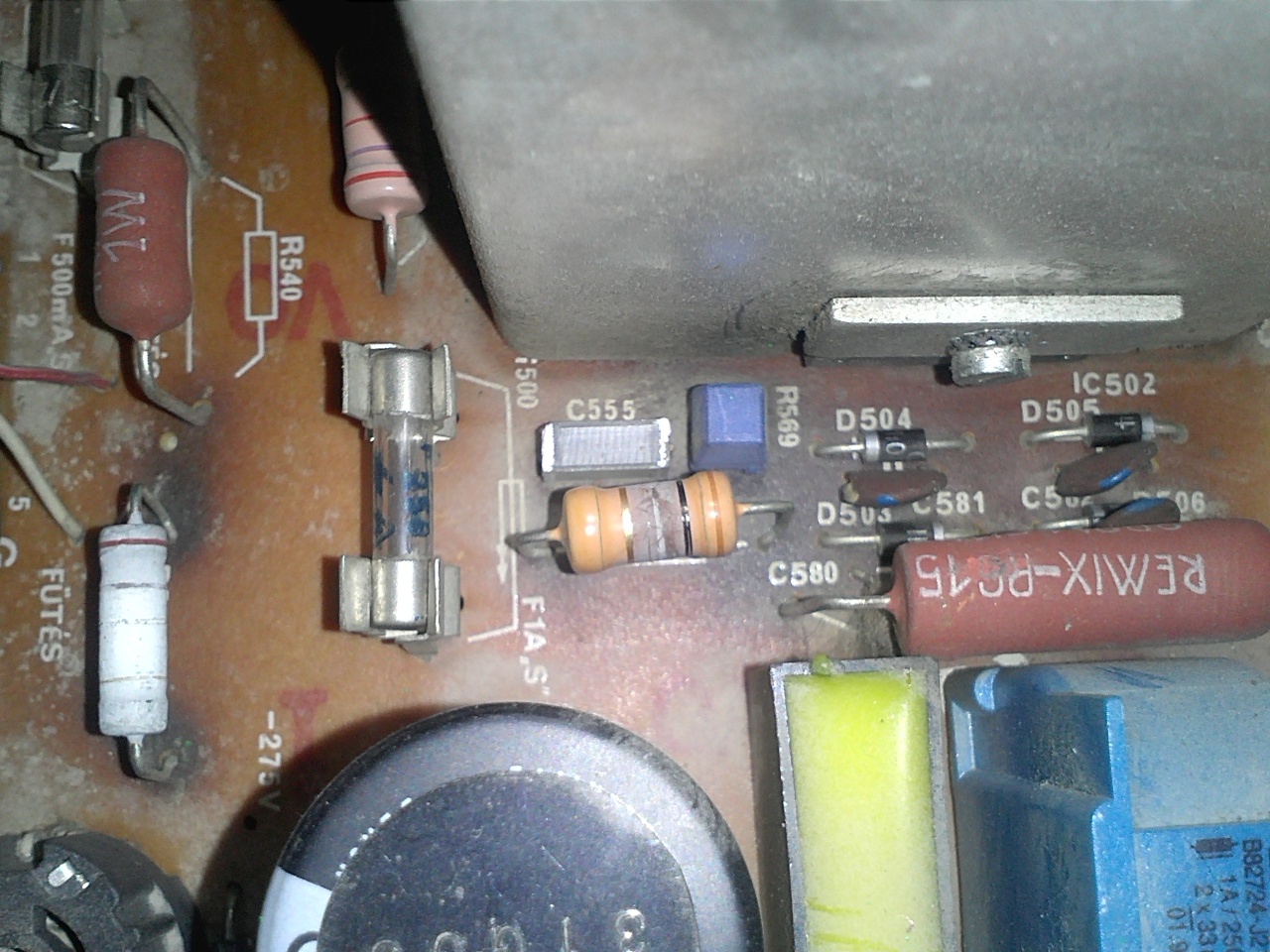

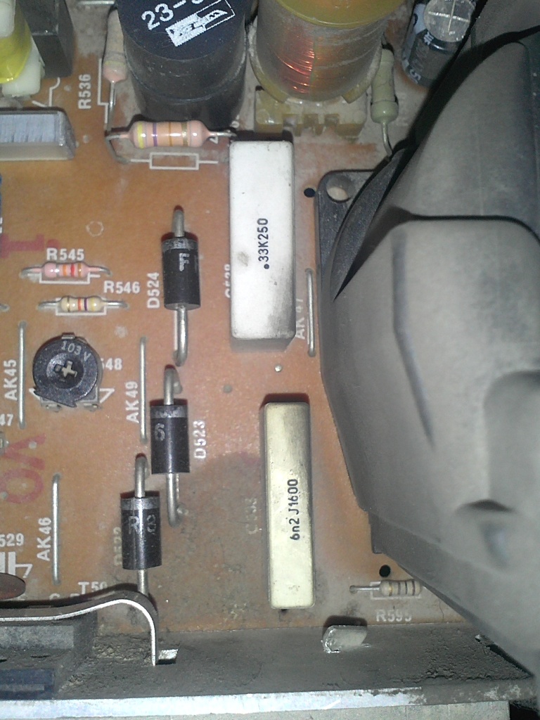

(#) gyufasdoboz hozzászólása Jan 26, 2013 /
Sziasztok! Egy ~10 éves Orion TVm van, és egy ideje elkezdett "villogni"... teljesen mindegy hogy scartról vagy antennáról jön az adás, teljesen jól mutatja a képet, csak mintha a "kép előtt lenne még egy réteg" amin csíkozódnak a világosabb/sötétebb részek.. és ezek mászkálnak fel le. Kiszedtem és megnéztem a paneleket, de nem látok rajta hibát... Szerintetek mi lehet a baj?
(#) BarnaPili válasza gyufasdoboz hozzászólására (») Jan 26, 2013 /
Nézd meg a pufferkondikat,főleg a táp primer oldalán !Esetleg egy fotót is készíthetsz,és tedd fel ide.Sokat segítene.
István
Értem, akkor lehetséges hogy ők ketten a hibásak? ahogy nézem kicsit mintha meg is lennének égve :'D
Ezek csak koszosak.Amit neked meg kellene vizsgálni,az nem ott van.Ahova a 220 bemegy,ott találsz négy diódát,vagy egy Graetz hidat,erre van rákötve ez a kondenzátor.De a hibáról tegyél fel egy képet,ne a feltételezett bűnösökről...
Ez lehet az?
(#) kadarist válasza gyufasdoboz hozzászólására (») Jan 26, 2013 /
A forrasztásokat átnézted már? Mert az ilyen változó hibáknál gyakran a repedt, kilazult forrasztás a hibaforrás. A "koszos" kép jobb felső sarkában lévő elektrolitkondenzátor mintha kissé púpos lenne, ezt cserélni kellene.
(#) BarnaPili válasza gyufasdoboz hozzászólására (») Jan 26, 2013 / 1

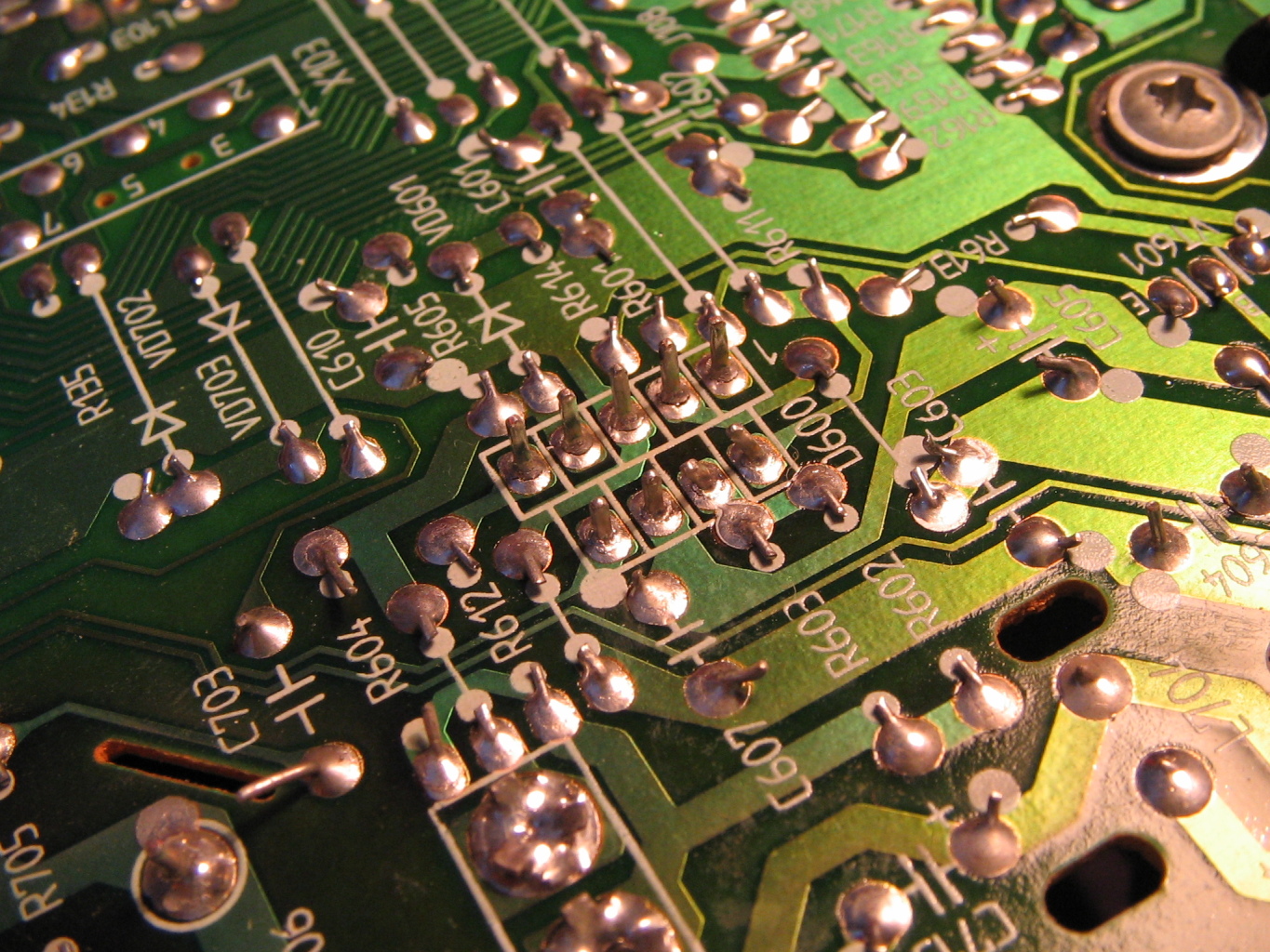

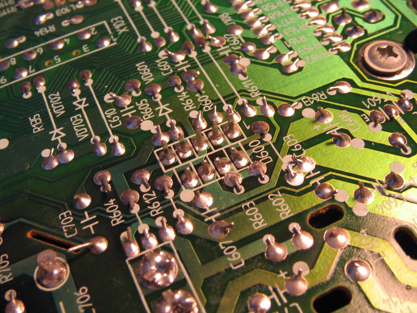

(#) komitya válasza stoky hozzászólására (») Jan 26, 2013 /
Üdv! Köszönöm a segítséget! Sikerült megjavítanom a tv-t.Tényleg az ic lábainál volt a gond.Majdnem az összes lábnál elvált a forrasztás.Mellékelem a képet róla. Még egyszer köszönöm!
