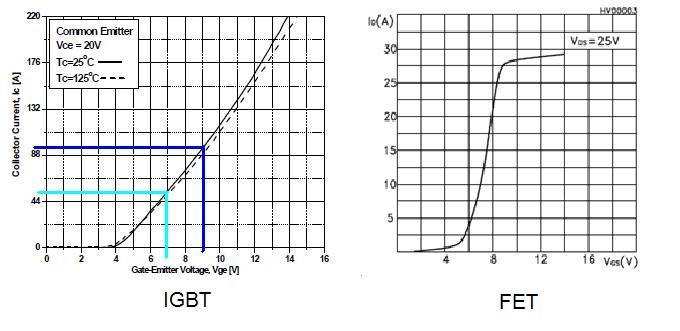

Nem szeretnék a 2153-mal tovább variálni.eredetileg a Te szabályozott tápod kezdtem el összerakni csak elszállt az íc.
Kijavítottam a táblázatot.
Pénteken lesznek fetjeim, és 27951 .
Az igbt úgy gondolom nagyságrenddel kisebb meghajtást kíván mint a fetek 50 A az 50 A sel
összehasonlítva, az áruk meg azt néztem elég egyforma.
A rövidzár védelem szerintem egy áramváltóval vagy egy 0,05 Ohms sönt figyeltetésével megoldható és fix megtervezett értékre beállítható nincs hőfok függés és nem kell 27952.

Az IGBT sokkal lassabb, pláne a kikapcsolás! ZVS módban a kikapcsolás keménykapcsoló, emiatt az IGBT kapcsolási veszteségei jelentősen megnőhetnek. Sőt könnyen el is szállhat az egész...
Ide meg minek 50A-es FET?
„A rövidzár védelem szerintem..”
A sönt felesleges, a rezonáns kondi fezsütlsgéének figyelésével sokkal jobb, és veszteségmentes túláram/rövidzár védelemet valósíthatsz meg. A rezonáns kondin lévő váltakozó feszültség arányos az árammal.
Az IGBT-vel meg nem tudod kihasználni az IRS2795x beépített túláramvédelmét.
A félhíd fesszel valami nagyon nagy zűr van. Azon egy négyszögjelet kellene látni. Nálad valami zagyva van.
A gate feszülségeknél is tök zagyvát látok (itt egy négyszögnek kellene lennie, aminek kicsit lassú a felfutása, és gyorsa lefutása, és az alja pedig a 0). A felső IGBTnél meg háromszög van, ez hogyan?
Vagy rosszul mértél, vagy valamii nagyon nem stimmel, és még most nyomj PAUSE gombot, mielőtt robban valami. Nézzük át ezt a dolgot tüzetesebben. (reméljük csak rosszul mértél)
A trafód eddig mennyire melegedett? Milyen anyagú?
Mert ekkora frekvencián a 16 menet nagyon kevés. Ha váltakozó frekvenciás hajtás lesz, akkor 50kHz körül is kaphat, mekkora B jön ki a magra?

(#) samu1000 válasza lorylaci hozzászólására (») Jan 26, 2013 /
Sajnos nem a holtidő okozta a berezgéseket hanem próbálgatás közben a meghajtó ic valamikor elromlott és ezt a jelet produkálja --ennek megfelelőek a kimeneti képek .[quote][/quote]
A következő kép miatt.
Szeretnék /nem ma/ egy kicsit nagyobb tápot csinálni.
Azt gondolom ,hogy az igbt szándákosan nem írok típust -jobban védhető egy zener + olvadó variációval vagy a zener áram figyeltetésével /Skori/ mert jóval kisebb a meredeksége .
Az idézet a minek ide 50 A eszköz csak nem jól jelöltem ki.

(#) (Felhasználó 46585) válasza samu1000 hozzászólására (») Jan 26, 2013 /
Az IGBT-k többsége nagyon sokat kibír, még totál zárlatot is néhány us ideig. Sajnos, ez nem jelenti azt, hogy biztivel védhető lenne. Mindenképpen valami elektronikus beavatkozás kell, ráadásul olyan, aminek a működése független az áramkör többi részétől. Lehet ilyet csinálni, de az a baj, hogy viszonylag bonyolultak, nem éri meg csak néhány kW felett használni őket. Vagy amit még lehet, - bár ez is nagyon korlátozott - a bemérés alatt használsz olyan gate meghajtókat, amik tudnak pl. szaturációs feszültséget figyelő védelmet. Amikor meg már működik az áramkör, beteszed a véglegest. De ez elég bonyolult dolog, én sem használom. Inkább elsőre kell úgy megcsinálni mindent, hogy ne lehessenek problémák. Az élesztésnél meg fokozatosan kell növelni a betápfeszt, meg a terhelést.
(#) samu1000 válasza (Felhasználó 46585) hozzászólására (») Jan 26, 2013 /
Azért szúrtam be a kis táblázatot ,hogy ott fognám meg az áramot 50A környékén egy 8,2-10V zenerrel és így van ideje ,persze nem sok az üveg biztinek.
(#) Ge Lee válasza samu1000 hozzászólására (») Jan 26, 2013 /
Az áramot "megfogni" csak árammódú szabályozással lehet, ami nagyon jó megoldás bizonyos esetekben, de egy ilyen tápban nem. Rövidzár védelmet többféle módon, nagyon egyszerűen lehet csinálni, ezekkel csak az a baj hogy végleg lekapcsol vele a táp, tehát el sem fog tudni indulni a kondik töltődése miatti túláramtól. Meg az sem elegáns megoldás (elvileg az IRS is ilyen), hogy ha egy pillanatra eléri az áramhatárt akkor lekapcsol, és úgy marad. Gondolj bele mondjuk egy buli esetén, van egy nagyobb impulzus (vagy valami más gond egy pillanatra) és utána csend van, mert a táp nem kapcsol vissza azonnal, hanem végleg lekapcsol.
Ez az egyszerű optós megoldás amivel az enyémben küszködök nagyon jó, a fetek fél percig simán bírják a teljes kapocszárlatot, ami ha megszűnik, ugyanúgy működik tovább a táp. A baj azzal van, hogy ha benne van a rezonáns kondi és rezonánsként működik a táp, akkor viszont néhány tized s rövidzár után elpukkan.
Nem nagyon fog menni, mert egy biztinek a kiolvadási ideje még nagy áramoknál is ms-os tartományban van. Közben az IGBT-n meg rajta van 100 V és 50A. Ez ugye 5 kW. Ezt legfeljebb us-os ideig képes elviselni. ( Hot spot, túlmelegedés, felrobban )
A másik dolog, hogy az IGBT-nek illik adni 15 V-ot a gate-en, különben nagyobb lesz a szaturációs feszültsége, vagyis nagyobb lesz a vezetőirányú vesztesége.
A szaturáció szempontjából 8 V ennek az igbt-nek /70n33 /elég legalább is ezt látom, ez egy "kicsi " plazmába való nem hegesztőbe.
Az hogy mennyit vállal el időben X Amperből néhány beáldozásából lehet megtudni vagy még akkor se. Abban egyetértek kell egy rossz reszelő ha legyőzi a táp jó ,ha a reszelő nyer kuka.
Bátraké a tele kuka!
" Az hogy mennyit vállal el időben X Amperből néhány beáldozásából lehet megtudni vagy még akkor se. "
Nem, ezt az adatlapjából lehet megtudni. Erre a célra teszik közzé, különben nem lehetne eladni... ugyanis vannak akik számolnak és nem próbálgatnak.
