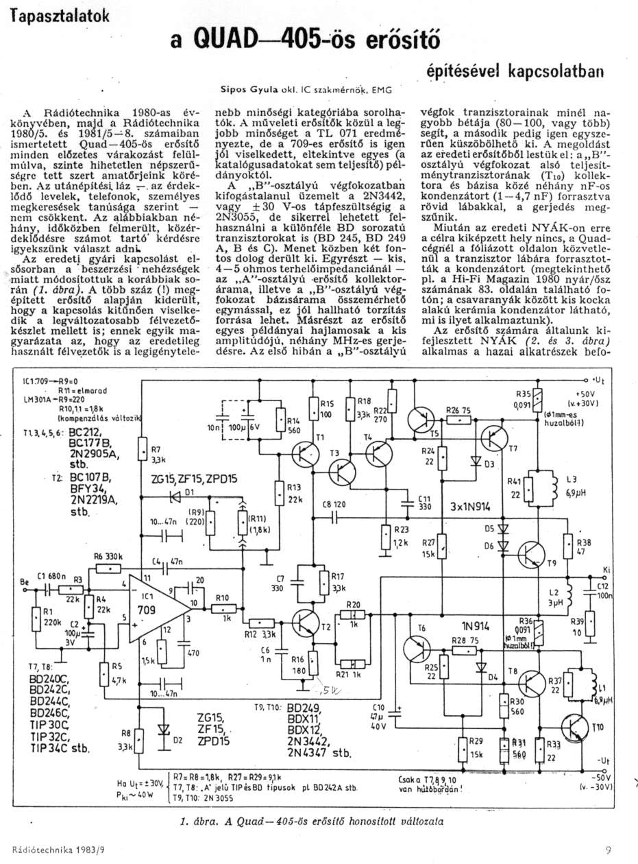

(#) bél hozzászólása Nov 1, 2007 /
Megkapja a az 1V -ot az ic is. csatolok egy kapcsolást is.
(#) Parázs Gábor válasza bél hozzászólására (») Nov 1, 2007 /
Milyen 1 voltot???+-15V-ot kell kapnia.11-es lábon a +15V-ot, 6-os lábon meg -15V-ot.Ha rajzon nézed.Milyen müveleti ic van a Quadod-ba?
lm301an de kicseréltem a jó oldali műveleti erősítővel és ugyanúgy - fesz van a kimeneten.Meg tudnád mondani hogy melyk lábakra mérjek és mit az lm301an nél?
25,3 volotot mérek
a működőképes oldalon viszont 15 v ot
(#) janika002 válasza Parázs Gábor hozzászólására (») Nov 1, 2007 /
Szia gábor én vagyok az a zajos trafós emberke(ez megoldódott)!Van egy rohadt nagy problémám ugye bár nálam egy dobozba 5 végfok van semmi más (se poti,se semmi)a végfokok bemenetei közvetlenül a hátulján van kivezetve a kérdésem az a rohadt földelés!!!!!!!külön kel minden végfokot földelni a nagyáramu csillagponthoz vagy az RCA-k nál csináljak egy kisáramut és az árnyékolt kábelen keresztül kapjon földet!!!!!Kérem aki tud valami okosságot az segítsen(Most fogom negyedszer átkábelozni)!!!!!!!
Szoval +15V megvan a negativon meg 25,3-at mérsz?!Ez estben akkor a a zener dioda vagy az ellenellás hibásodot meg.Mérd ki az ellenálást meg a zenert amelyik hibás azt cseréld.
a 11 es és a 6 os láb között mértem 25,3 at mig a jó oldalon az csak 15V.Akkor megnézem a zenereket és a ellenállásokat
Köszi szépen!
Basszus! nagyobb ic foglalat van benne 12 lábas és rossz helyre tettem vissza a műveleti erősítőt ez volt a baj! Mekkora idióta vagyok! köszi mindent él a végfok mind két oldala
