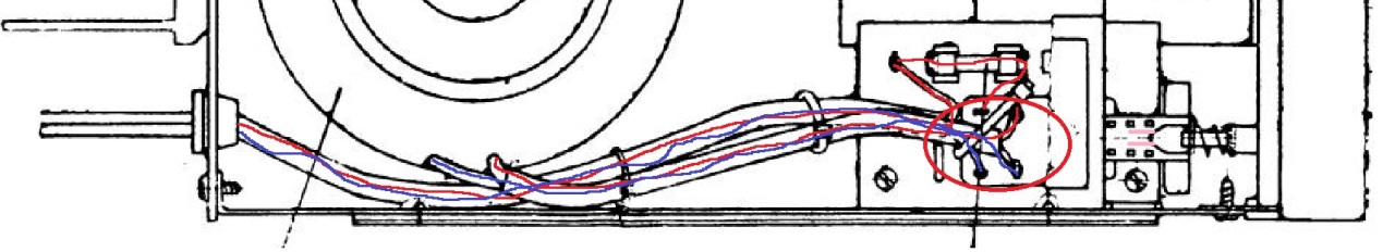

Köszönöm, ez sokat fog segíteni , azt hogy tudom kideríteni , hogy melyik kapcsolónak hogy kéne kapcsolnia, mert nekem ez innen nem esik le.

Az nyomókapcsolók, a kapcsolt áramkörök számától függően, tartalmaznak érintkezőpárokat, kétoldalt, egymás mögött. Tulajdonképpen váltóérintkezőként fogható fel a kapcsolásuk, mint ahogy a rózsaszínnel berajzolt érintkezők mutatják.
Így értem , köszönöm, és annyit hagy kérdezzek, hogy a táp kapcsolóját, hogy tudom onnan kibányászni ?
Linkeltem a képen, a kérdéses kapcsolót. Üdv! A hozzászólás módosítva: Jan 26, 2013
Vedd le az aluelőlapot, és hozzáférsz a lefogatócsavarokhoz.
EZ az amitől féltem, hogy le kell venni, de ha így , akkor így, köszönöm!
Nem olyan bonyi! Pár csavar fogja csak. Legalább könnyen meg tudod tisztítani!
