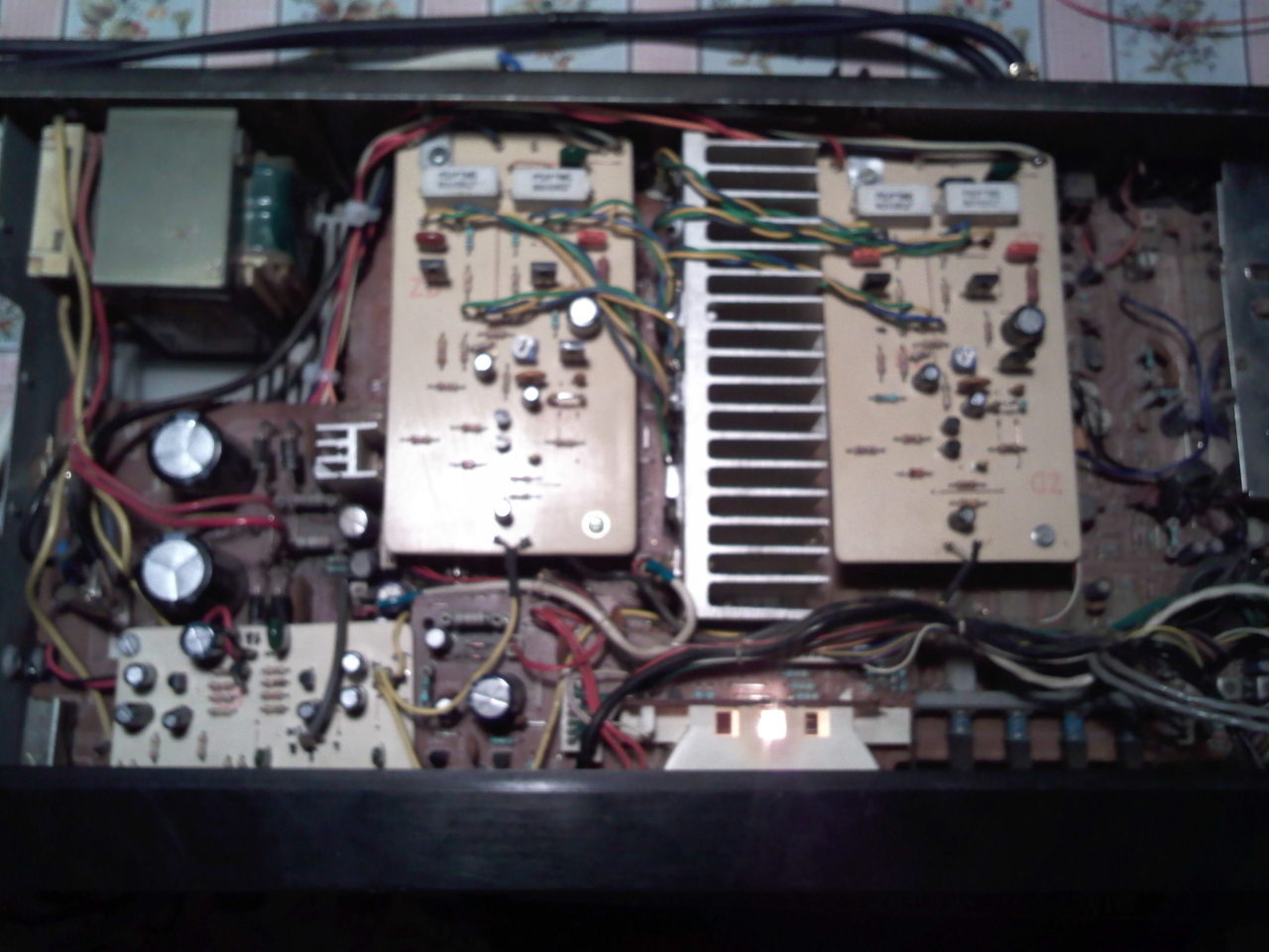

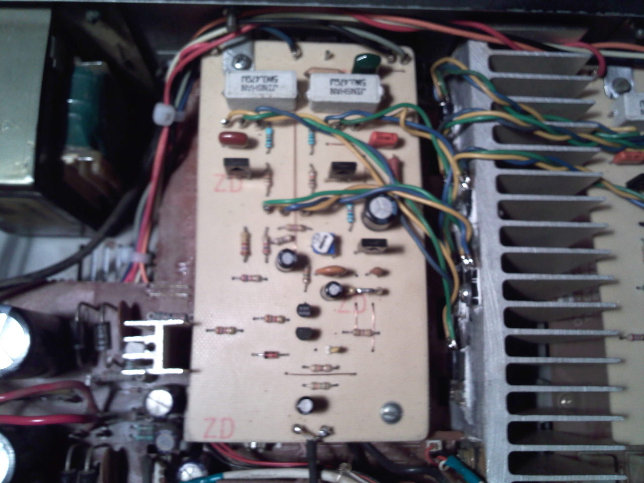

Sziasztok, ma készen lettem a legújabb alkotásommal, vagyis jobban mondva életre keltetem egy SERWOOD RA 1140-es típusú erősítőt. A probléma az volt vele hogy a végfokok teljesen szénné voltak égve és valaki nagyon bele piszkált, és már nem tudtam meg menteni a végfokokat. Az interneten rengeteget keresgéltem ennek az erősítőnek a rajza után, de sajnos sehol se leltem meg!, így hát építettem bele két UNITRA WS 432-es típusú végfokot, egy lepke karakterisztikájú egy tranzisztoros hangszín szabályozóval. A végfokok és a hangszín tokéletesen viselkedik a kis erősítőben, most hogy minden okés vele így már mehet is eladásra!.

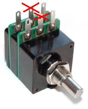

Sziasztok! Meg tudná valaki mondani nekem, hogy az erősítőben lévő balance potmétert hogyan lehet kiiktatni? És hogy továbbá is úgy működjön az erősítő, mintha a balance középre lenne állítva. Ha valaki tudná rajzzal is szemléltetni, akkor nagyon megköszönném!

(#) reloop válasza Elektro Boy hozzászólására (») Jan 28, 2013 /
A csúszkához menő vezetősávot (mindkettőt) vágd át

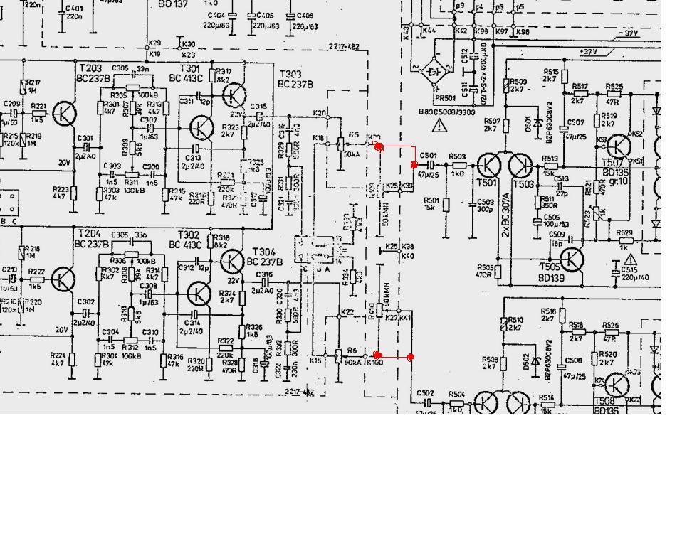

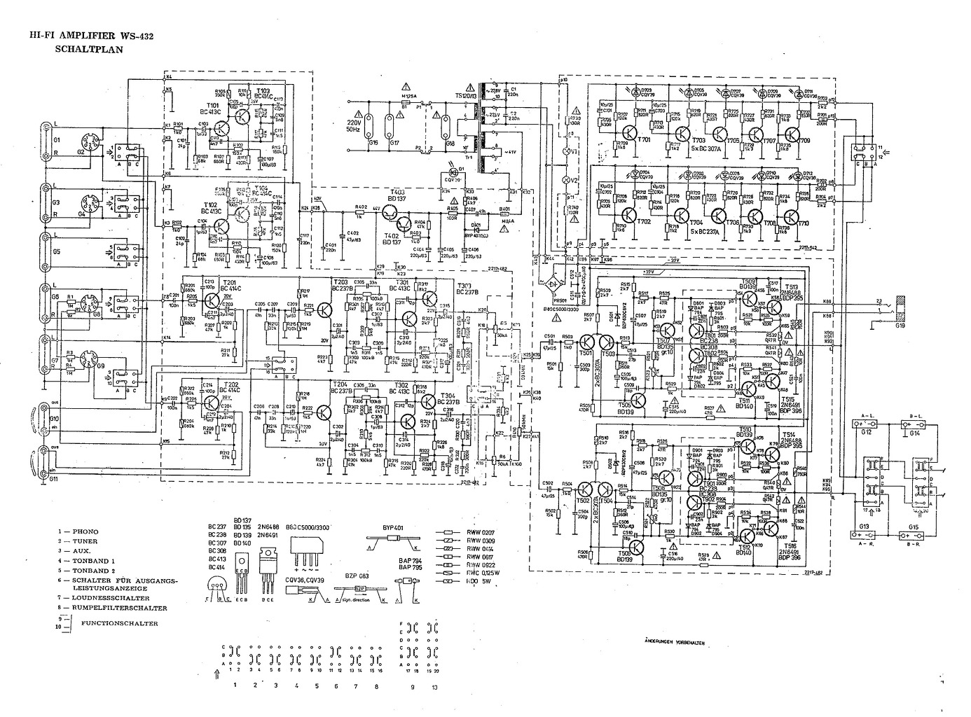

(#) soos csaba válasza Elektro Boy hozzászólására (») Jan 28, 2013 /
Sziasztok, látom szűkségetek van az Unitra WS432-es erősítő rajzára. Tessék itt van akkor! Itt a balansz poti úgy van bekötve mint egy hangerő szabályozó amint a rajzon is látszik. Először ki veszed a balansz potit a helyéről, aztán át kötöd a már ki forrasztott poti lábainak a jel lábait, mert másképp nem fog működni!
A hozzászólás módosítva: Jan 28, 2013
(#) soos csaba hozzászólása Jan 28, 2013 /
Valahogy így ahogy a rajzon szerepel, áthúztam pirossal amit át kell kötni!.

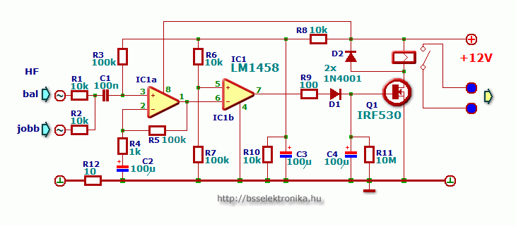

Sziasztok! Lehet, hogy nem jó helyen teszem fel a kérdést, de valahogy mégis úgy érzem kicsit ide is tartozik. Építettem egy automatikus ki-be kapcsolót erősítőhöz, ami úgy működne elvileg, hogyha van bemenő jel akkor behúz a relé, ha nincs akkor elenged, de amint tápfeszt adok neki egyből behúz a relé. Gondolom az erősítő munkapontja nem jól van beállítva... a Gate és + táp között 10,33V-ot mértem, 0 és Gate között pedig 0,67V-ot, úgy, hogy nincs semmilyen bemenő jel. Csatoltam a kapcsolási rajzot. Mi lehet a hiba? Segítségeteket előre is köszönöm.
(#) reloop válasza manson1989 hozzászólására (») Jan 28, 2013 /
Szia! A FET hibás, vagy P csatornás N helyett.
Eredeti cikk.
(#) manson1989 válasza reloop hozzászólására (») Jan 28, 2013 /
Szia! IRF540-et használtam,úgy tudom az N csatornás. Egyébként BD139-el is kipróbáltam és ugyanazt produkálja.
Az IRF540 rendben. A helyes beültetést ellenőrizd. Ha GS összezárásra is vezet akkor valószínűleg hibás.
A BD139 bázisának elég a 0,67V, hogy kinyisson.
Az IC TL072, a diódák 1n4148, a fet helyére pedig betettem egy BD139-et és a helyzet változatlan. A beültetést jónak találtam, többször is átellenőriztem, csatolom a paneltervem, amire rákerült az egyenirányítás és egy 7812-es stab is szűréssel.
kibekapcs.lay
(#) manson1989 válasza manson1989 hozzászólására (») Jan 28, 2013 /
Bocsi, csatolom feliratozva is, talán így jobban átlátni.
A beültetés helyességéről csak magad tudsz meggyőződni. R9-et, vagy D1-et távolítsd el, hogy tisztán tudd vizsgálni a relé-meghajtót. C4-et süsd ki!
(#) agressiv válasza manson1989 hozzászólására (») Jan 29, 2013 /
Én a műveleti erősítő hibájára tippelnék és nem TL-t használnék, az igencsak hajlamos begerjedni és lehet itt is erről van szó. Próbának tegyél az IC táplábaira 100nf környéki fóliakondenzátort és 100-220uf elkót, hátha észheztér.
