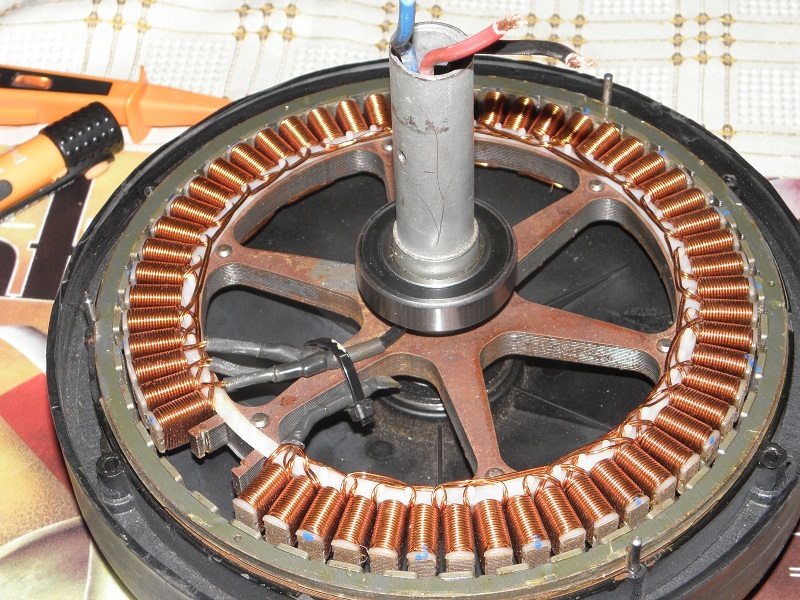

Már körvonalazódik az analóg TSR szabályzó (mint már említettem), csak előtte "egy-két" mérést el kell végeznem lapát optimalizálás miatt. Én már néha azt se hiszem el, amit magam megmértem. Ehhez, a TSR szabályzáshoz reménykedek a korábban "ledegradált" NTC-s szélmérő használhatóságában, emiatt kell az agymotorom is szétszedni, a hall-szenzor is ehhez kellene (Ld.: Istvánnak: "az élet nem habos torta") fordulat méréshez.

Nem mosógép motor.Ez egy elektromos golfkocsi kereke.motorként 600-800 watt körüli a fogyasztása. Most készül a harmadik kísérlet. Áttétellel 1:3 lesz tesztelve. Szerintem az első volt eddig a legjobb 1:1 eredeti bekötéssel.

Nem titkos, de szerteágazó kísérleteim teljesen lekötöttek (fagáz fejlesztő). Jelenleg két szélgenerátorom is pihen és várja a jobb időt. Az egyik nagyobb állványra költözik és lapátcserés lesz, már voltak fent képek róla. Azóta is teszi a dolgát szépen, viharokban is de nagyon rossz helyre került. Igaz már látok benne lehetőséget, így költözik! A másik a szomszédomnál fog dolgozni, remélem! Nekem kétségeim vannak az áttételt illetően, szerintem jó volt 1:1 ben is csak akkor az is rossz helyre került és kis lapátokkal. A második kísérletnél átkötöttem a tekercseit sorba, hogy nagyobb legyen a feszültség.(Párhuzamos a tekercselése) Így már tényleg egész kis szélnél is jó feszültség értékek jöttek, de a hátránya hamar megmutatkozott. Kis áramerősség, gyors leszabályzás a magas feszültség miatt.

A fázisonkénti tekercseket esetleg csak harmadolva párhuzamosan és ezek sorba, ha az oszthatóság megengedi. Ez feszültség növekedést már jelentene szerényebb belső ellenállás növekedéssel az összes sorossá tételéhez képest. Biztosan átrágtad magad ezeken, csak úgy beugrott. (Bocs, de konkrétan nem emlékszem a szélkerekedre és az igen meghízott fórumunkon csak úgy visszakeresni valamit nem fehér embernek való.) Esetleges saccolgatáshoz kellene ismerni a generátor névleges fordulatán a diódahíddal együttes belső ellenállását és az itteni üresjárati feszültségét, valamint a max. áram terhelhetőséget és persze a szélkereket. Az ezekhez (néhány 100 W-sok) illő HAWT szélkerekeket szerintem is talán 1:1-ben rá lehet tenni bármi áttétel, vagy átforrasztgatások nélkül és inkább egyszerű terhelés, TSR szabályzással javítani.
