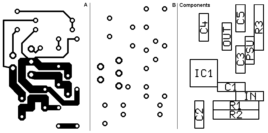

hello azér nyitom ezt a témát mer szükségem lenne egy olyan erősitőre ami 10 wattot tud 12 voltos tápfeszről mer ugye kocsiba lenne.jah és ha lehet ne legyen tda2003 mer azzal már + szivtam 5x..ez épitettem már meg nekem nem vált be habár lehet hogy rosszul terveztem meg de nem hiszem ezér ha van nyák rajz azt is meg köszönném.

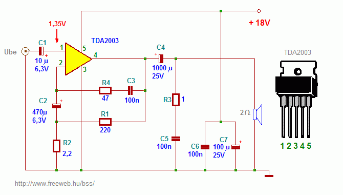

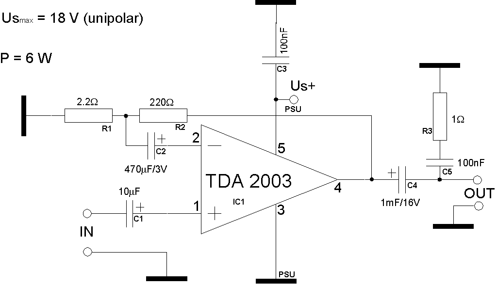

Van nekem egy TDA2003-al felépített erősitő kapcsolási rajza,de nem próbáltam ki,csak gyűjtögetem a kapcs.rajzokat,hátha 1x kelleni fognak
Különben szinte ugyanaz igaz,ez csak 6W-os Fájl(ok) csatolva

Itt a megoldás a problémádra: TDA7375 Gondolom nem 1X10W-os kellene, hanem legalább sztereo, vagy quad. Amit tud: 2X37w/4ohm 4X7W/4ohm Remélem jó lessz (Ja és beszerezhető magyarországon, szinte minden elektronikai boltba)
hát nagyon köszi a akpcsolást de nekem csak mono kell.sajan.de azért köszi

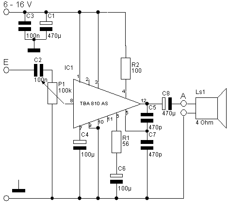

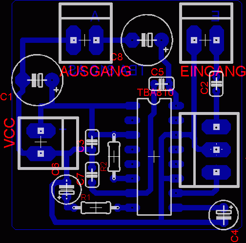

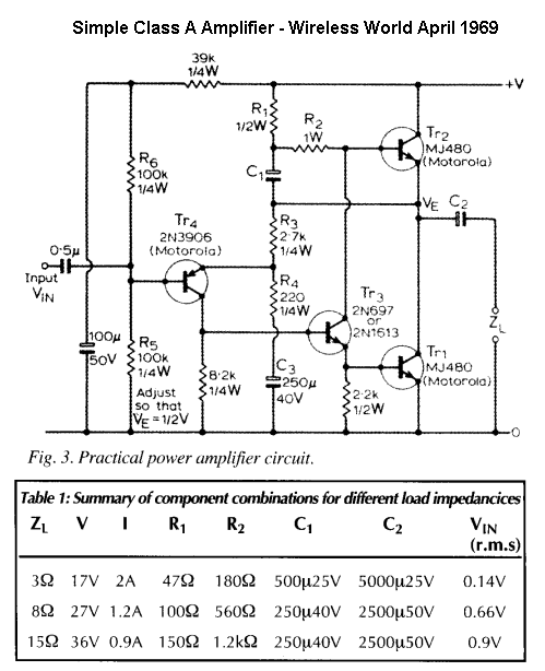

Vagy építesz egy invertert ami előállít +- 35voltot Esetleg Á-osztályú erősítő viszont ez alapjáraton is 1,5-2ampert eszik és nagyon fűt. R1és R2 vel álítod be a munkapontot úgy hogy a két végtranzisztoron azonos feszültség legyen. Esetleg a régi jó TBA810AS IC de ennek max 7W az ereje.
szerintem a tba 810 es a nyerő ezt még nem próbáltam és egyszerünej látszik megépitem.köszönöm a választ
Szerintem inkább a TDA-t csináld meg mert én ahány tba-t csináltam nem ment soha lehet én vok béna de TDA pöcre indult. TBA 810 nem ment soha a QUAD 405 meg igen. Lehet alergiás rám a TBA
Idézet: „12 elég kevés erősíthöz” Ezt azért én kétségbe vonnám! Nagyon sok IC-s erősítő megy 12V-ról. Pl.: TDA1557q, 1558q stb. Sok gyári magnóban használják ezeket, és szerintem jól is szólnak. Na jó, lehet kötekedni, hogy egy tranyós azért.... De akkor már ilyen alapon a csövest is emlegethetnénk...
Hát azért ahhoz kell valami, hogy a TDA2003-as ne működjön! Életem első IC-s erősítőjét ezzel építettem, és bárhogy is csináltam (összedrótozva, nyákon, többféle nyáktervvel, hidalva), mindig jól működött! 10-20 db-ot biztos összeraktam. Egyszerű, jól hűthető.
Persze ennek ellenére nem javaslom senkinek, hiszen ennyit bármelyik autórádió lead alapból. Ugyanezért még ennyire sem javaslom a TBA810-et. Ráadásul ősrégi, elavult típus. TDA7375, TDA1557, ezek egyszerű, korszerű, nagy teljesítményű IC-k!
+ ne csináld a Tba 810 erősítőt ! Őskövület !Fejhalgatóval hallani a torzítását, alacson hangerőn! Ajánlanám a TDA 1518-ast hídkapcsolásban...

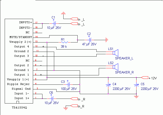

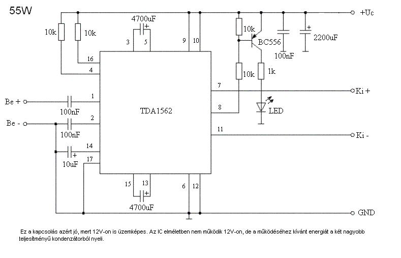

Autóba szeretnék építeni erősítőt. 1 *20 W elég lenne, illetve mivel autóról van szó ezért 12V tápellátású kellene. Tudnátok ajánlani konkrét kapcsolási rajzot? Lehetőleg minél egyszerűbbet, és olcsóbbat, viszont megbízható kellene. Mondjuk ez általában egyszerre nem mindig hozható össze. Köszi előre is. István
Ezek megfelelnek? 1: 4 ohmon 2*20W, 6A az áramfelvétel, lehet alkalmazni 4*11 Wos módban is 2: különösebben nem tudok róla sokat
ennyi erővel mondthattam volna neki, hogy keress a gugliba. de azzal nincs sokkal előrébb...... volt türelmem kikeresni, nem csak oda"vágni" elé egy linket.

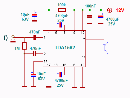

Hello! Nekem is van egy kapcsolásom. Ugyanúgy TDA1562 IC-vel, mint az előttem levő kapcsolás, de kicsit más.

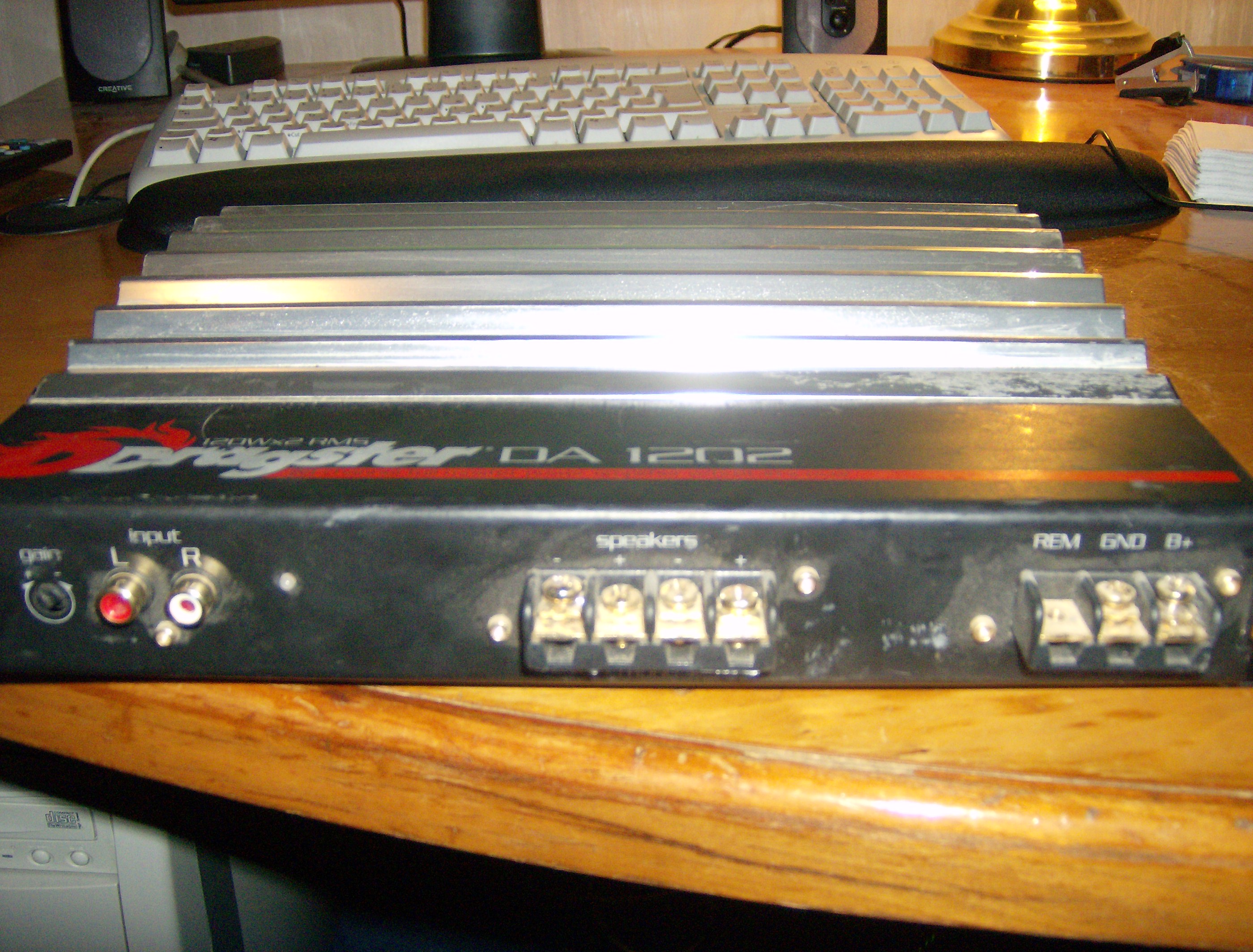

Sziasztok! Van egy Dragster da1202-es erősítőm és Foggalmam sincs hogyan kell bekötni! Tudna valaki segíteni? Amolyan otthoni "szakember" vagyok, de ez meghaladja a tudományom! Hiába adok neki 12v-ot és testet a müködés jelző led nem világít! HEEELP
Nincs remote bemenete, amire szintén táp kell? Ha nincs, lehet hibás?
Helló! Nagyon amatőr vagyok ebben a kérdésben! Mondom mi van ráírva:Rem, Gmd és 8+ Ezeken kivúl az input és a hangyszórókimenetek
Az a "rem" lesz a remote arra is adjál 12V-ot és ha jó az erölködő indulni is fog.
UI:Gmd az inkább GND |
