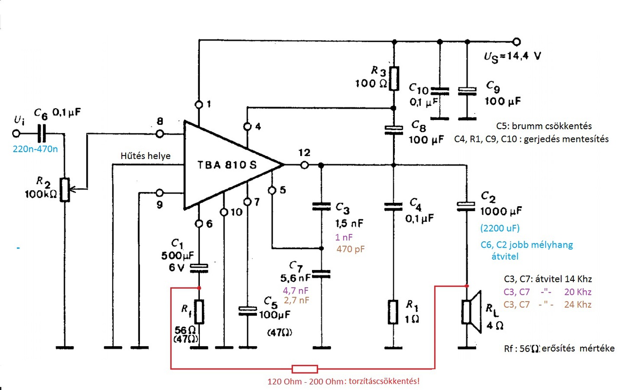

luigi71 szeretne TBA810 IC-s kapcsolással foglalkozni. Küldöm az általam egykor készített torzítás csökkentett verzió kapcsolási rajzát és a pdf-es adatlapokat. Az egyiken van beültetési rajz is.
