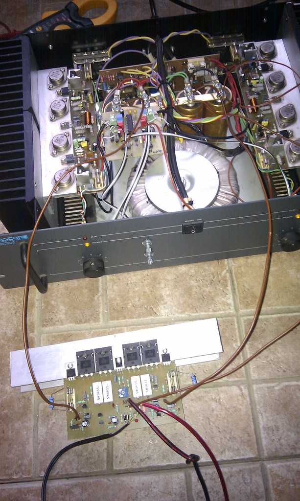

István a csillámot alulról felülről pasztázni kell? Persze. A 60W 230V izzó akkor jó lesz a táp trafó primer oldalába sorosan? A forrasztás által kicsapódott gyantát mivel lehet letísztítani?
Szerinted el fog indulni rendesen? A hozzászólás módosítva: Jan 28, 2013
Az izzó valószínűleg jó lesz. Mivel igen nagy teljesítményű a trafód, lehet az izzó terhelés nélkül is világítani fog. Nagyobb watt számút, vagy több párhuzamost használj ebben az esetben. A biztosíték helyére tegyél 10 ohm-os ellenállást a nyugalmi áram beállítás befejeztéig.
OK. És mára végezetül, sajnos holnapra kell hagynom az élesztést a csillámok miatt, egy kérdést még feltennék. A DJszabcsa által tervezett LM1036n hangszín szabályzóból jön ki valami előerősített kakaó? Ilyet már építettem és tetszik is.

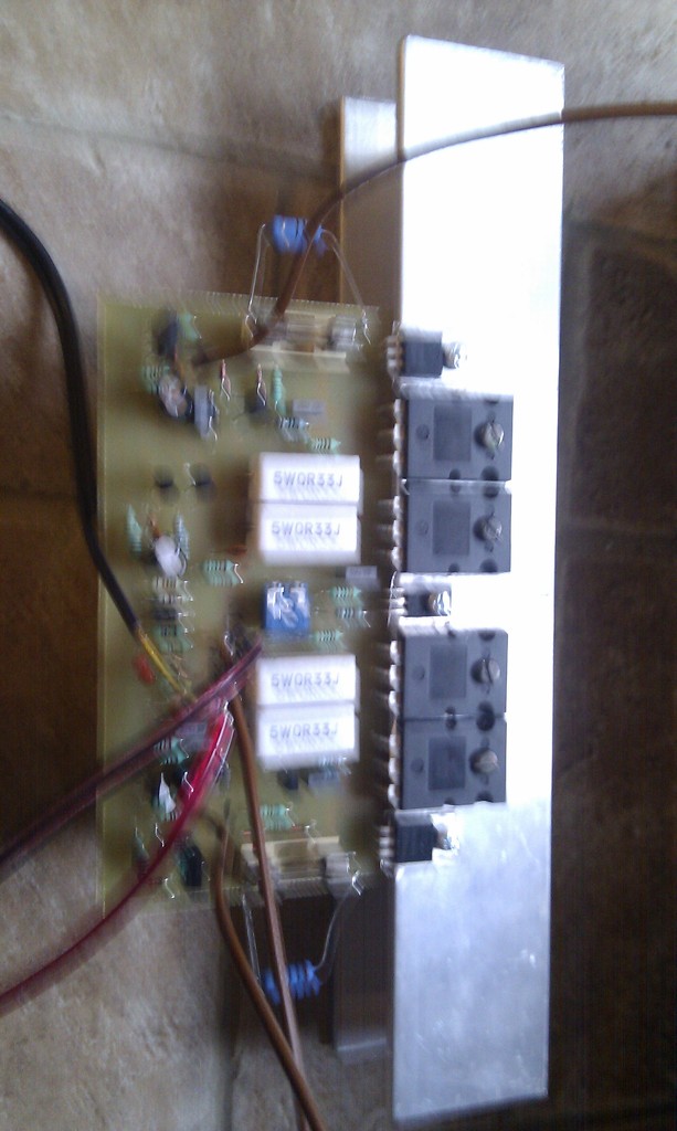

István a nyugalmi 15mV. Poti minimumon, ez így jó? Igy is akkorát szól. Mit csináljak még vele? Mennyi legyen a nyugalmi? A végfok +- 62.8V kap.

![]() Tervezed 4 ohm-mal terhelni?
A reflex hangfalam 8R-s 350W-os, mindjárt párhuzamba kötöm a kettőt. Adtam neki mostmár 1 órája mély magas minden van rajta, hogy lássam, hogy mennyire melegszik, de az az U alu csak kézmeleg.

A 4 ohm-ra azért kérdeztem rá, mert akkor ajánlott egy mérést végezni, hogy szimmetrikusan klippel-e a pozitív és a negatív félperiódus. Sajnos számítással nem tudom eldönteni elegendő áramot szolgáltat-e a T6 áramgenerátor, hogy a 4 ohm-ot a T11, 12, 13 tranzisztorok lehúzzák a negatív táp közelébe.
A biztosítékot számoltam, 8 ohm-ra 3,15A, 4 ohm-ra 6,3A jön ki. Az U aluban ne bízz, mihamarabb fogasd bordához nehogy hőre megfusson. Van ugyan termikus stabilitása a kapcsolásnak, de a beavatkozás véges gyorsaságú.
Mi történne a nyugalmi többet kap? Teljesítmény nem változik? Tegnap mondtad a 820R ellenállást lehet, hogy kissebbre kell cserélni.
Szerintem biztos voltál magadban, hogy jó lesz. A többi rajtam múllott.
Nagyobb nyugalmi áramtól a teljesítmény nem változik, a borda jobban melegszik, a keresztezési torzítás csökken. Szerintem már most sincs hallható keresztezési torzításod. Az úgy jó ahogy van.
A 820 ohm ellenállást akkor kell csökkenteni, a jelforrásod nem tud 2V-ot kiadni. Tehát már a keverő torzít, a végfok még nem.
A 820 ohm helyén meg lehetne próbálni 470 ohm-ot.

Számolom az áramkorlátot, 17A-nél szabályoz le. A végtranzisztorok kényelmesen el tudják a biztosítékot harapni. Nullátmeneti zárlatnál 120W-ot disszipál 1db végtranzisztor, meg se kottyan neki

Az MJE340-350 a kéznél melegebb, de messze van a sütéstől. Tudom tegnap mondtad, hogy tegyek rá egy kis hűtőt. Ezek melegsége összefüggésben van a terheléstől, vagy kivezérléssel?
A célnak tökéletesen megfelel a kapcsolás. Ellenőrizd, hogy +/-5V bontja-e a relét. A relé alkalmas-e az adatlapja szerint 10A AC kapcsolására?
Ha olyat tapasztalsz, hogy egészen nagy amplitúdójú, különösen alacsony frekvenciájú jelre leold az áramkör, akkor a C1-C2 kondenzátor párt, vagy az R1-eket cseréld nagyobbra.
A melegedésüket a kivezérlés alig befolyásolja. Számítani kell magasabb környezeti hőmérsékletre is.
A hűtésnek akkor lesz igazán jelentősége, ha a 4 ohm teljes kivezérléséhez a meghajtó fokozat áramát meg kell növelni. |
