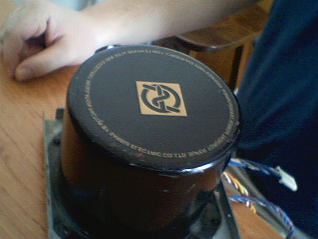

(#) isamisa válasza vicsys hozzászólására (») Márc 21, 2006 /
Szereztem kinn a piacon egy trafót, de nem tudom hány voltos és kb hány wattos lehet.
Ha valaki találkozott már ilyennel akkor legyenszíves segíteni.
Kérdeztem az eladót hogy hány voltos, nem tudta csak annyit hogy egy nagy végfokban volt.
A trafó ki van öntve mügyanta meg valamilyen keverékkel, (nehéz is mint az ólom) Sajna csak egy felirat van a tetején meg egy címke:
SUPER TOROIDAL POWER TRANSFORMER ASSURES HIGH EFFICIENCY, LOW LEAKAGE FLUX AND EXCELLENT REGULAION FACTORY BY SANSUI ELECTRIC CO.,LTD.
Na ennyiből kitaláltam hogy valami jó kis toroid trafó a Sansui gyártól. De többet nem sikerült
A másik címkén meg ennyi áll:
A2400EU
7.7
Meg akartam méretni vele, legaláb tudjam hány voltos. Remélem valami baráti feszültségü, nem 50 vagy 70 voltos. ránézésre olyan 400Wattos lehet. 13*10 centi a külső méretek.
Lehet hogy ebben 2 trafó van?
Van két kimenete (szerintem ezek azok mert 3 vezeték jön ki egymás mellet, az eggyik jó kis bika vezetékkel a másik vékonyabbal)
Azért gondolom hogy ez a kimenete mert a bemenetén csak két vezeték van és van rajta egy 2 állású tolókapcsoló.
Sejtésem szerint ezzel lehet állítani hogy mennyi a hálózati feszültség.
Az sajnos nem derült ki hogy jól gondolom, mert ahogy rákötöttünk egy tápkábelet, rögtön levágta a biztit.
Ja és szegény fazon nem is tudta felkapcsolni mert a szomszédos bódéban is volt egy bizti és annak a tulaja meg nem pakolt ki a héten. Azért sajnáltam szegényt...
Honnan tudom meg hogy melyik vezeték a 110 és melyik a 230v-os? (Csakmert a kapcsolón nincs felirat) ellenálásméréssel? Amelyik nagyobb az a 230??
Gondolom nem szoktak a trafók zárlatosak lenni? Mert akkor felesleges volt megvennem.. :-S
Az hogy levágta a biztit, lehetett azért mert éppen a 110v-os primer tekercsre kötöttük??
Vagycsak azért mert olyan nagy a trafó hogy ezt már lágyindító áramkörrel kéne indítani??
Jöhetnek a gondolatok. (Nincs itt az albiban müszerem már rég méricskéltem volna volna)
Köszi: Isa
Ja És azt a lágyindító áramkört is elmagyarázhatná valki. nyugodtan beírhatja a tápegység topicba is. oda illene.
Képek:
(#) whisky válasza isamisa hozzászólására (») Márc 22, 2006 /
Ismeretlen trafóvál mindig úgy szoktam kiokoskodni a feszt, és hogy melyik a primer meg a szekunder, hogy van egy AC3V-os kis trafóm, azt kötögetem a mérendő trafóra, és a másik kettő(vagy akármennyi) kivezetésen méregetem a változást.
Ez azért jó, mert véletlenül sem fogsz többszörösére transzformálni 230-at; Egyből megtudod, hogy melyik a primer/szekunder; és hogy mit hányszorosára transzformál.
Pl ha a trafó 230v/12v-os akkor ha AC3V-al mérsz:
szekunder 12V-ra kötve a primer kb 57V lesz.
ha a primer 230-ra kötöd, 0.16V lesz az eredmény.
Ha egyből 230-at kötnál rá, és véletlenül pont a szekunder 12V-ra, akkor a primeren 4370V lesz, ami nem egészséges.
(#) isamisa válasza whisky hozzászólására (») Márc 22, 2006 /
Köszi szépen. Ez jó ötletnek tünik. Sajna én is rájöttem, hogy nem kéne mindjárt 230 V-al kezdeni.
De egy ilyen nagy teljesítményü toroid trafónál nem rángatná meg nagyon azt a kicsi trafót?
Sikerült amugy találnom egy hasonló erőssítőt amiben lehetett: Sansui AU-D907X
Itt 370Wattot irnak Méretei alapján én is annyinak tippelem.
Na és mi van akkor a trafóval ha 220V-os primer helyett a 110v-os primerre kötöm a 230-at??
És egyáltalán hány watt felett kell már lágyindító áramkör?
Most találtam eggyet Stratofan oldalán. táp+lágyindító
(#) isamisa válasza isamisa hozzászólására (») Márc 25, 2006 /
A kissebb trafóval gond nélkül kipróbálhatom a nagy toroidot? Csak mert arra gondoltam, hogyha a biztit ez igy levágja akkor a kis trafót nem fogja elfüstölni a bekapcsoláskor?
A másik kérdésem hogy a biztosítékot hogyan kell méretezni a traffó elé?
Megépítettem azt a lágyínditó áramkört amit az előző hozzászólásomban belinkeltem, A traffó nélkül a relé nagyon szépen behúz olyan 1.5 másodperc késleltetéssel.
Mondtátok hogy mérjem meg a primer kivezetések ellenállását. Sajna mindkettő ugyan annyi 0.5 Ohm.
Nem tudtam hogy a kis trafó birni fogja e ezért kipróbáltam ezt a kapcsolást.
Ha ez a trafó 400Wattos akkor elosztom a 400-at 230-al, ekkor megkapom a maximálisan felvett áramot. Igaz? Az 1.74A.
Egy 2A-es lassú kiodású biztit vettem bele.
Bekacsoltam, és elkezdett zúgni a traffó. Aztán a relé behúzott és felrobbant a biztosíték. Persze a rendes biztit is levágta.
A 110Voltos primer tekercs okozhatta ezt vagy alul volt méretezve a bizti? Az 5 wattos ellenálások pedig felmelegettek.
Simán kipróbálhatom a kis 10Wattos trafóval ezt a toridot?
Isa
