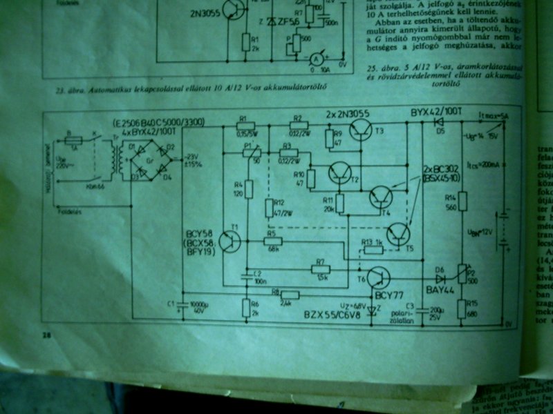

(#) karpi válasza watt hozzászólására (») Jan 16, 2009 /
7.33 abra a 11 oldalon
csak at kell tervezni 12V-os /35-45Ah -as aku-hoz
itt egy tranzisztoros 5A-es automata tolto.
De jo lenne az a terheles alatt mereses dolgot ez lenne az egyetlen "biztos" meres arra hogy az aku tenyleg fel van e toltve. (?), Ilyen nagy kapacitasu akuknal a C/20 vagy C/10-es terheleshez kene egy 10A-es muterheles ugy 10 darab 2N3055 os parhuzamossan kapcsolva hutobordara .( mar 20 eve mind akarok egyet csinalni erositok bemeresehez, de csak a "rezso"-nal maradtam.)

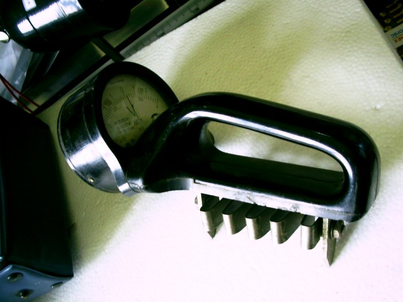

(#) karpi válasza karpi hozzászólására (») Jan 16, 2009 /
Evvel mertek a terheles alatt az autoakukat( kep)
Tehat egy ilyen terheloellenallast kene rakapcsolni a toltes vege fele hogy lassuk hogy tartja e a feszultseget az aku.Gondolom a mai tehnologiaval a kisulesi idobol lehetne eleg pontossan kovetkeztetni az aku allapotarol.
(#) watt válasza karpi hozzászólására (») Jan 16, 2009 /
Ez az áramkör egy beállítható feszültségnél lekapcsol.
Ez a módszer egyik fajta akku töltésére sem ideális, de a Cd-Ni akkukhoz különösen nem! Soha nem tudtam megérteni, hogy milyen megfontolásból közölnek hibás elgondoláson alapuló áramköröket!

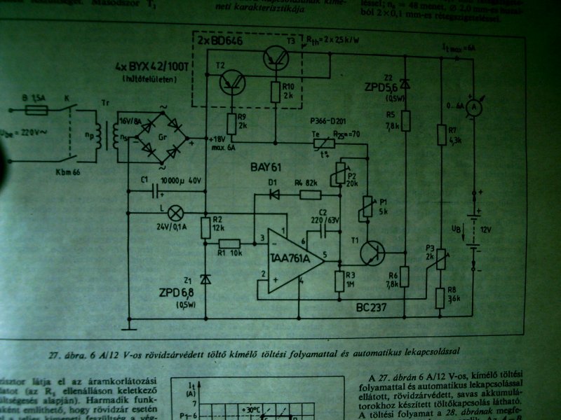

Itt egy masik automata tolto savas akuhoz :
Ez is egy olyan töltést mutat be, ahol az akku feszültsége 16V fölé mehet. Nincs meg a feszültséggenerátoros része. Én nem töltenék ezzel.
De miért linkelgeted ezeket? Nekem van töltőm. Csak arra voltam kíváncsi, hogy amit építettél az jó-e. Szerintem nem, de ez tök mindegy, csak ne terjeszd!

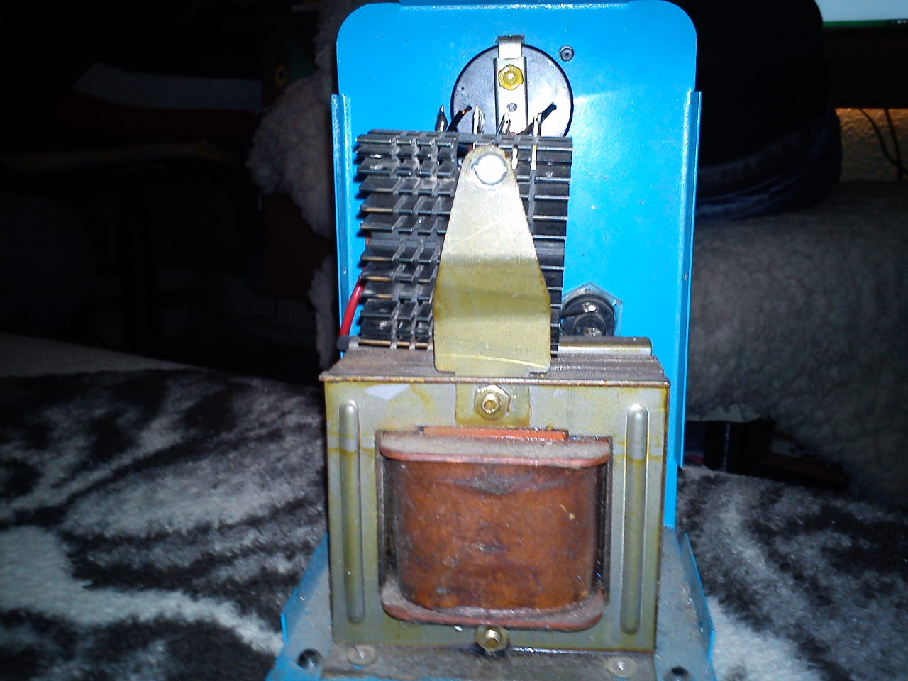

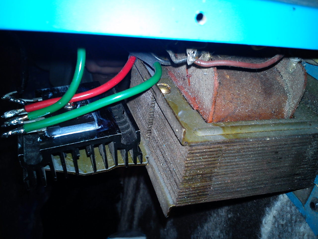

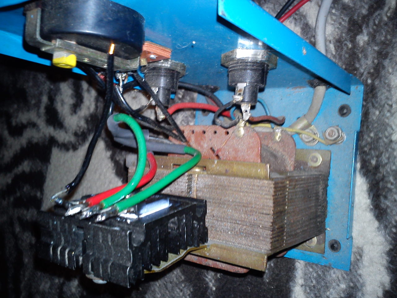

(#) boris92 hozzászólása Jan 30, 2013 /
Üdv. Lehet nem ide illő a téma , de van egy auto akkumulátor töltőm, ami áll egy trafóból meg egy egyenirányító. Mit kell még pluszba bekötni hogy tudjak róla fejegységet működtetni vagy CB rádiót ? Azt hallottam hogy kondit kell bekötni hozzá,de oda mekkora kondi kéne ? Megköszönném ha segítenétek egy kicsit.
Üdv.: boris
(#) pucuka válasza boris92 hozzászólására (») Jan 30, 2013 /
Általában akkumlátor töltő közvetlenül nem alkalmas más elektronikus készülék üzemeltetésére. A töltő áramgenerátoros jellegű, ami azt jelenti, hogy a kimenetén nem állandó feszültség van, hanem a kapocsfeszültsége erősen függ a terheléstől, ezt pedig az elektronikus készülékek általában nem szeretik. Tegyél rá egy akkumlátort pufferüzemben, és akkor működik a dolog. Ehhez azonban automata akkutöltőre lenne szükség.
A leírásodból nem derül ki, hogy milyen az akkutöltőd, egyszerűsége ellenére lehet automata is, ha a transzformátora pl. mágnessöntös.
(#) boris92 válasza pucuka hozzászólására (») Jan 30, 2013 /
Ilyen, "kbj15j9" ez van az egyenirányítón. Így csak könnyebb mit kell tenni vele.
Hááát, így más a helyzet. Ez akkumlátor töltőnek elég veszélyes, még légrés sincs a trafóban, ami az áramot korlátozná. Leginkább semilyen áramkorlátozó sincs.
Tápegység helyett pufferkondival kiegészítve használhatod erősítő tápjának, mert ahogy nézem arra jó, de akkutöltésre nem.
Mekkora puffer kell neki kb ? 1 F-os nagy vagy elég ?
