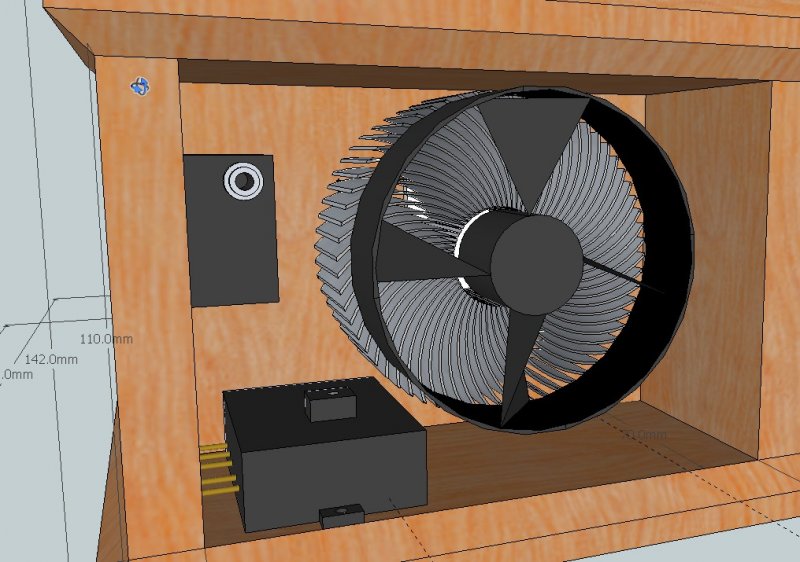

Felteszem a 3D tervet amit csinaltam hozzá. Kepek lesznek, amint vállalható a kinézete is. De a elektronikai reszt szivesen leirom. Mint irtam, nem vagyok elektromuszeresz, meg a hobbim sem ez, hanem inkabb a famunkák. De mivel szeretem a borokat es tonkrement a borhűtőm, elkezdtett tetszeni a boros téma, és kilyukadtam a peltiernel, amit a kisebb otthoni borhűtők használnak. Itteni és mas forumbeli társak adtak a lokest, hogy belevégjak. Az egész elektronika fő egységei számítógép alkatrészek. Maga a peltier egy 136W-os 40x40 mm-es lapka, ezt a vateran vettem 3000ért.Ehhez a meleg oldalon csatlakozik egy xilence procihűtő ventivel valamint a belső oldalon egy xilence VGA hűtő 40x40 mm-es bordával és ventivel hogy keringtesse bent a levegőt. Az egészet egy univerzális hőfokkapcsoló vezérli, mely max. hőfokon kapcsol be. (azaz ha tul meleg van, bekapcsol) Mivel minden 12Vról működik szereztem egy 12V-os tápot ami 18A-t tud (400w-os ATX) ezt a fentebb leirtak szerint leegyszerűsítettem és igy halkan pörög a venti, és ad 12V-ot, semmi mást. A könnyebb szereléshez csináltam egy pici kapcsolást egy NYÁK-ra, hogy a termosztát megkapja a 12V-ot, valamint a 2 venti és a Peltiert a termosztat kapcsolja. Fontos volt, hogy ne egy kábelköteg legyen, hanem szépen minden egyes alkatresz lehuzható csatival legyen szerelve. Ugy igényesebb. Rájöttem sajnos, hogy a 12V-n hajtott ventik azonban jó hangosak, igy be kellett tennem egy LM317 es Feszszabalyzot, amit szinten itt a projektek kozt talaltam, es nagyon egyszeru volt megcsinalni igy utolag. Igy mar potival "hangolható" a venti, hogy ne zugjon. Innentől már csak össze kellett dugni a dolgokat, és beszerelni. Nekem a fa majd 16mm-es tölgy lesz, nincs hőszigetelése, mert a fa sztem elég, nem lesz ez egesz nap jaratva, csak ha vendegek vannak. A peltier amugy is sokat fogyaszt, nem gazdasagos. Lehetne parafával szigetelni, ugy sokkal jobb lenne, de nekem tetszik a tölgy belső. ha sok a veszteség, akkor utólag kibélelhető majd. A szerelést ugy oldom majd meg, hogy a peltier közvetlenül a procihűtőre van illesztve és az egészet kivulrol felcsavarozom a hátlapra. a peltier alatt vágok egy 40x40es lyukat. Ezt lefedem egy rézlemezzel hogy elválasszam a kul es belteret. a peltier hideg oldala erre a lemezre van tapasztva és a proci tartócsavarjai tartják a helyén az egeészet. belülről igy a 16mm mély lyuk látszik ami le van zárva a rézlemezzel. Erre tapasztom a VGA hűtőt ami átveszi a hideg oldal hőfokát. A termosztát hőérzékelője egy pici valami, amit 2 vezetékkel vezettem be a hűtő térbe, jo messze a ventitől, igy a legmelegebb pontot méri. Mivel áramlik a levegő, gyorsan egyenletes lesz a hőmérséklet. Nekem egyelőre a hőszigetelő lapokkal jó működik, és nincs is, csak pár csepp kondenzvíz. hogy mennyire hatékony, még nem próbáltam. Csak egy-egy üveg bort tettem bele. még ki kell tapasztalni, hogy hol az ideális hőfok, mert a termokapcsolón csak 1-10 skála van, nem hőmérséklet. AMire eddig rájöttem, hogy a peltier hideg oldala annal hidegebb, minel jobb a meleg oldal hűtése. azaz ha feltekerem a venti sebességét, joval hatékonyabb.
Ha jól látom fekvő lesz a "nagy mű", az egyenletes hűtés miatt szerintem az álló kivitel célszerűbb, de cáfoljatok meg az ellenkezőjéről. A meleg levegő a kisebb fajsúly miatt felfelé áramilik, a doboz tetején levő peltier lehűti, a lehűlt levegő lefelé törekszik, ezzel megvalósítva a folyamatos levegőmozgást. Gondolatébresztőnek: ezt nézve, akár kiszuperált PC szerver dobozból is építhető lenne hűtő. Régebben voltak a mostani 17-18 cm-nél szélesebb dobozok.
valoszinuleg igazad van. nálam fontosabb szempont volt a design, és hogy beférjen egy fiókba, ha nem akarom allandóan elöl hagyni. másrészt a igy a teteje szépen faragható felületet ad. Viszont az sem rossz poén, ha valaki az asztala mellett tart egy kiszuperált ATX házat, abba minden elfér, és onnan elővenni a málnaszörpöt se rossz gag. régebben készítettem gitárból bárszekrényt az is jol mutat a falon, aki nem figyel, elsore fel se tunik neki a turpisság.
