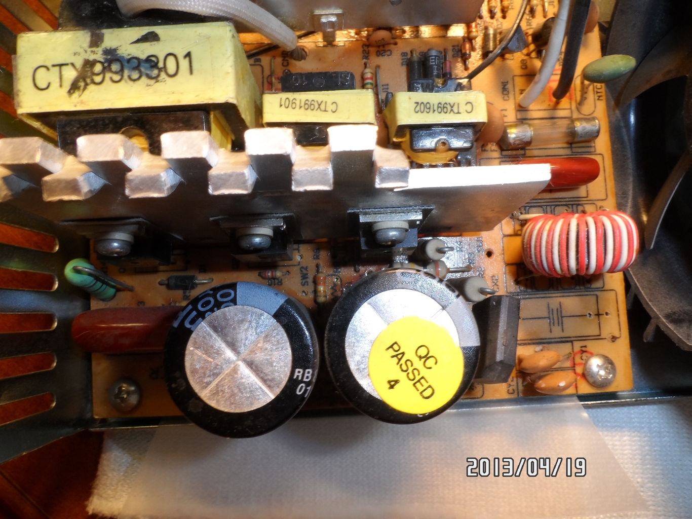

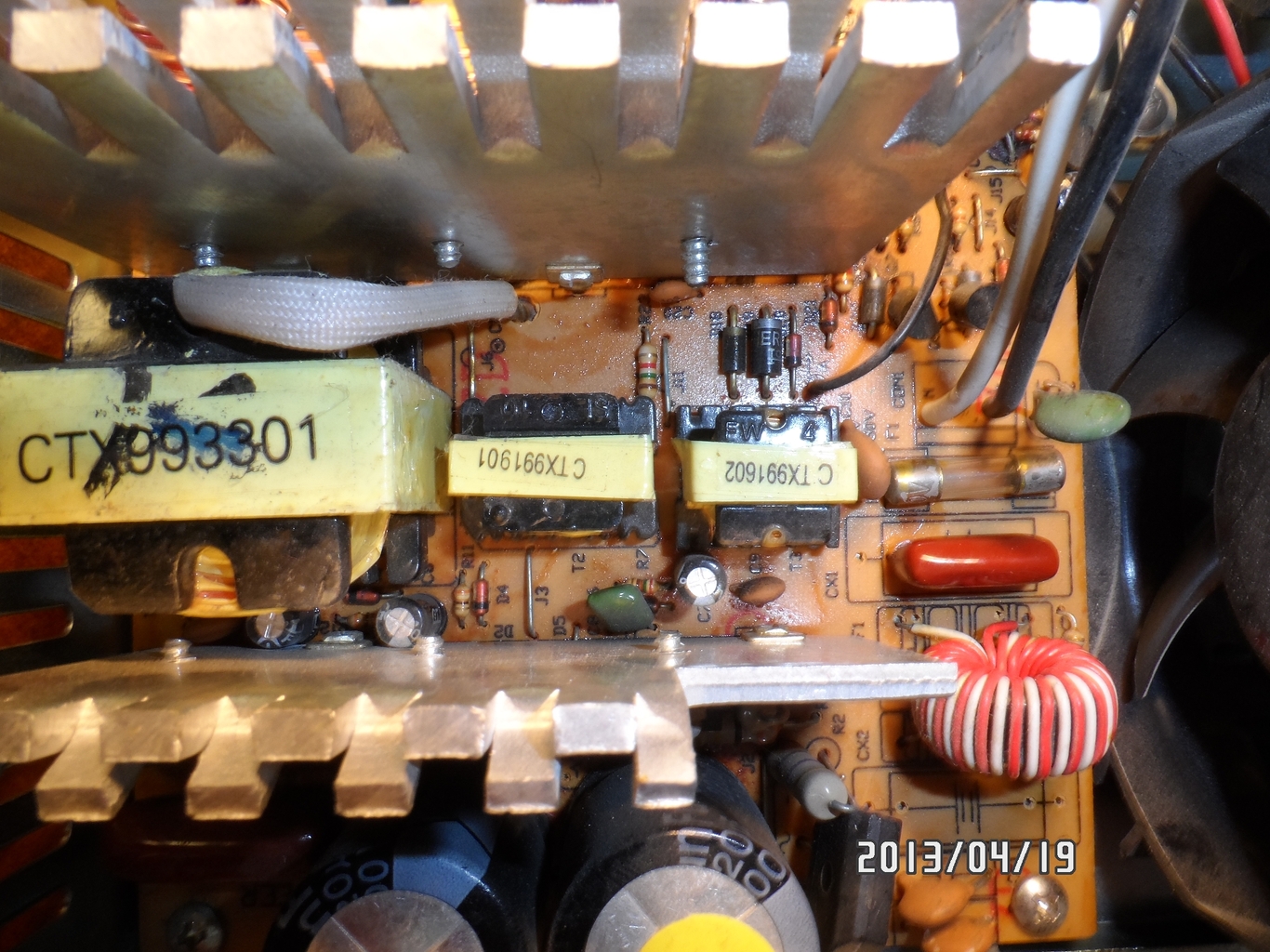

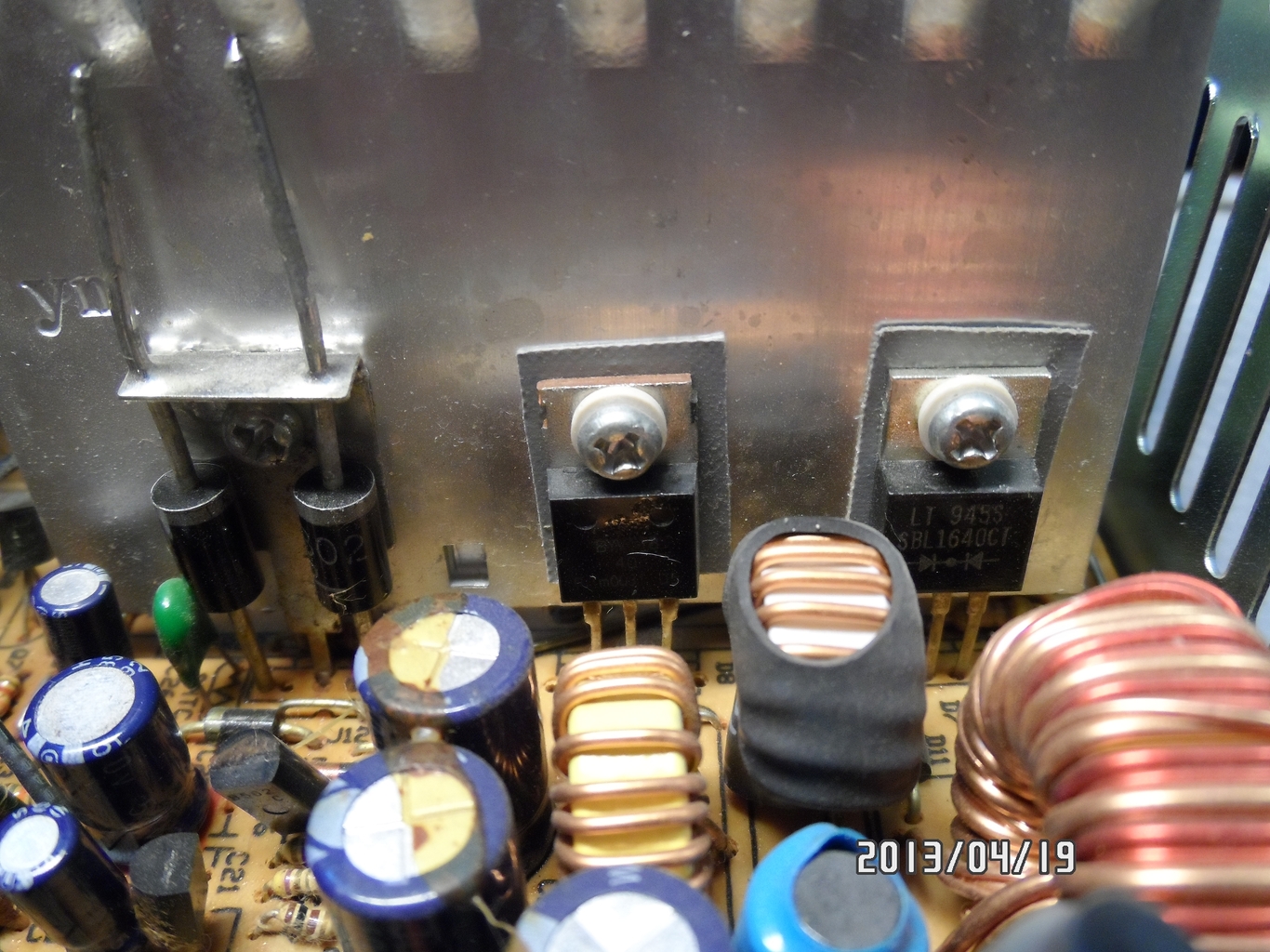

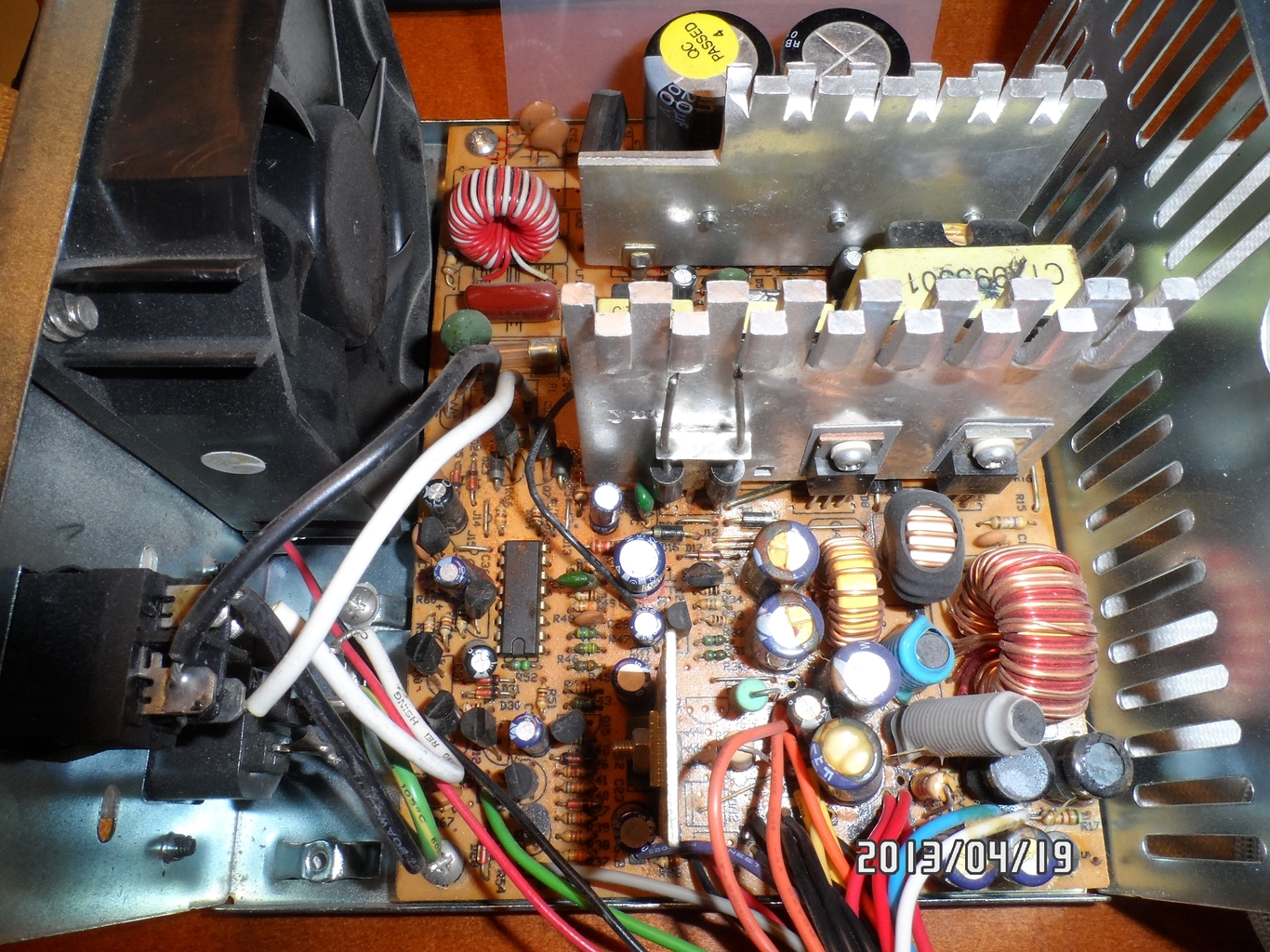

Üdv Mindenkinek!
Az alábbi ATX Táp-hoz ( SKY HAWK CTX-230WCE ) szeretnék kérni átalakítási segítséget.
A lényeg: stabil +12V kéne tartósan, változó áram erősségben ( 0,5A - kb 8A ig ), s hát itt van ez nagyszerű működőképes táp, s ezt szeretném használni.
( Ha esetleg kis átalakítással van rá mód váltózó (manuálisan) feszültség elő állítására pl.: +1-12V, akkor esetleg arra is várok ötletet. )
Igaz javítottam, mert egynéhány kondi ki volt száradva, de lassan majd az összest kicserélem benne, ha szükséges még.

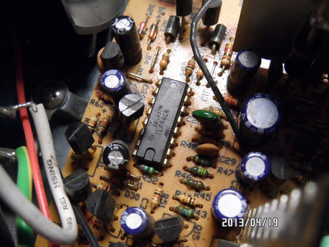

Az IC benne ami látszik: 16ARJ2M TL494CN
Azt szeretném megkérdezni, hogyan tudom rávenni a tápot, hogy tartósan adja majd váltózó terhelésnél a +12V-t (-12V nem szükséges) .
Ha esetleg még a +5V, és +3,3V -t is tartósan adja majd amennyit tud az is jó lehet.
Mit kell módosítani, és hol?
Ha be van kapcsolva ( Zöld-test) akkor szépen beindul, s mindenütt stabil fesz van.
Köszönöm a segítséget, és az ötleteket.
valamint egy esetleges kapcsolási rajzot, is megköszönök.
A hozzászólás módosítva: Ápr 21, 2013
(#) Alex2 válasza gabriel80 hozzászólására (») Ápr 21, 2013 /
Mivel ez egy PC táp, így tartósan adja a 12V-ot, akár 8A-en is és változó terhelés mellett is. Az 5 és 3,3V-ot is. Mit akarsz ezen még változtatni?
A megfelelő topik:
és cikk: Bővebben: Link
A PC táp 230V-os hálózati feszről működik és kapcsoló üzemű, ezért inkább csak akkor nyúlj hozzá, ha értesz is ehhez, mert átküldheted az örök vadászmezőkre a tápot és magadat is.

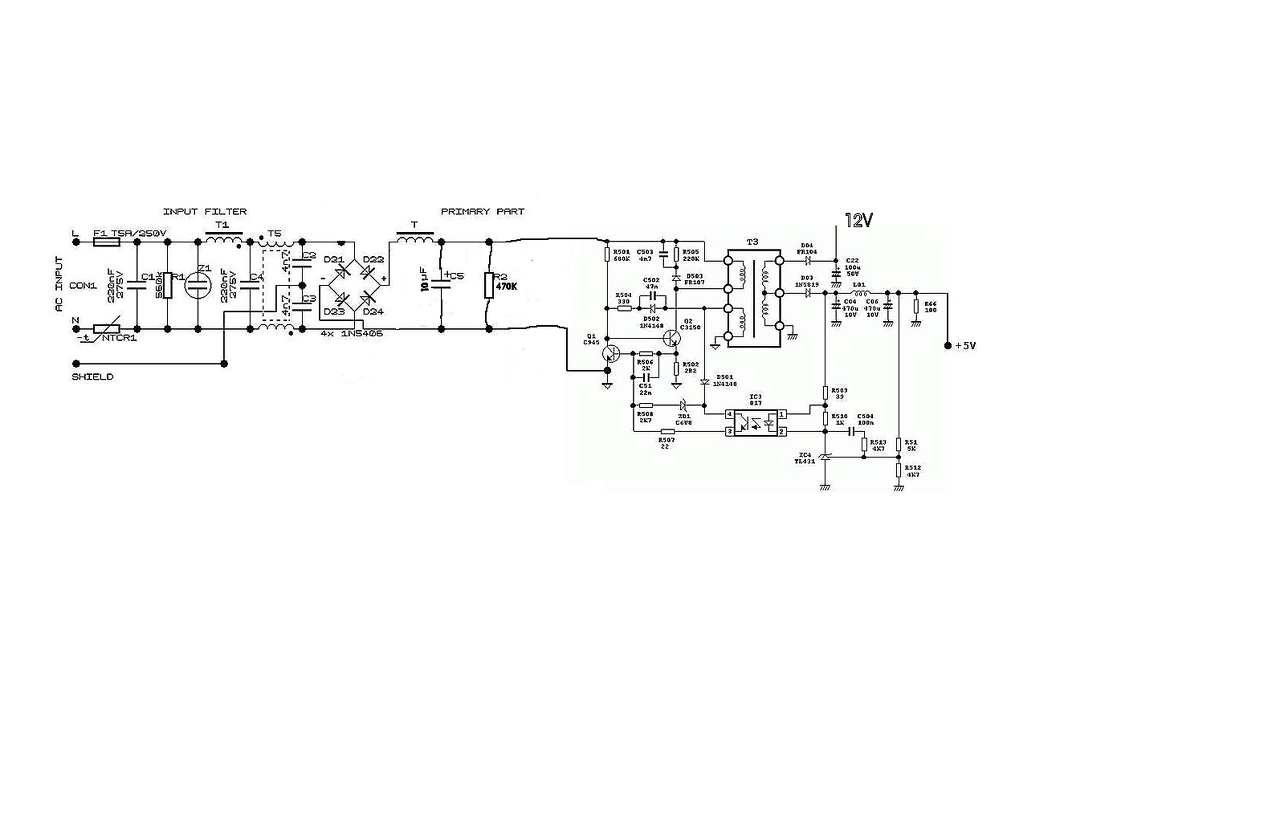

Valaki épített e már ehhez hasonlót? Ezt egy ATX kapcsolásból ollóztam. 230V-ról 12V 1-2A -re volna szükségem. A Standby trafóról jön le +5V és +12V. A +12V-os rész tud 1 A-t? Vagy át kell tekercseljem vastagabb huzallal?
(#) pic13 hozzászólása Márc 7, 2015 /
Hello
Avval a kérdésel fordulok hozzátok, hogy hogy lehetne AT-s vagy ATX tápbol akumulator töltö?
Ami kell nem zselés de a zselés is érdekell!?
És most itthon ATX tápom van!
(#) djhans válasza pjg hozzászólására (») Márc 7, 2015 /
Szia! Tutira nem tud 1A-t. Átalakítani meg nem érdemes annyira pici és figyelni kell nagyon a szigetelésre.
