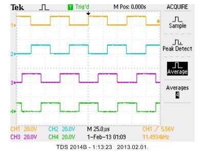

És meeegvannnn! Az EAP-ról leszedtem a PWM jelet, felraktam rá egy feszültségosztót:
REFOUT - 3,2k - EAP - 10k - GND
és megvan a kb. 90 fokos fázistolás. Ezt még pontosan be kell állítanom, de a megoldás ez lesz. Köszönöm a segítséget PIMI9, a Te ötleted nélkül nem működött volna!
A szkópképet mellékeltem:
(#) pimi9 válasza Jossz hozzászólására (») Feb 1, 2013 /
Micsoda? PWM jel volt az EAP-en nem DC?
„azaz csökkentem az EAP DC-jét, akkor átugrik 0 fokra”
Örülök hogy sikerült amúgy, én megyek is, jóéjt!

(#) Jossz válasza pimi9 hozzászólására (») Feb 1, 2013 /
Pimi9, rendben van minden, az azért volt, mert az EAP-on PWM jel volt és nem folyamatos feszültségszint. Amint rátettem a feszültségosztót a PWM helyett, abban a pillanatban megjött a fázistolás. Most egyébként az EAP-on 3,77 V a jelszint, amikor PWM jelben volt a DC kb. ilyen szintű, akkor a kimenet kb csak 25%-os kitöltésű volt. Nyilván a PWM komparátor megőrült attól, hogy a hibaerősítőn keresztül PWM jelet kapott sima DC helyett.
Edisont idézve: "ez is egy olyan módszer volt, amivel nem lehetett fázistolást csinálni. Nem kudarc, tanulság"...
Jó éjt és köszi még egyszer!

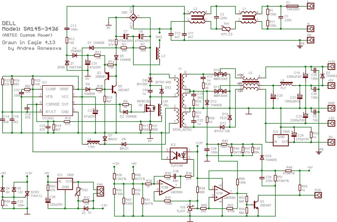

A napokban került a kezembe egy régi Astech ATX táp. a Fő trafóját szeretném hasznosítani, de nem tudom eldönteni hogy milyen elven ment az eredeti áramkörben. Flayback biztosan nem, és Forward sem igen, mert nincs második primer. De akkor mi lehet? A Főtrafó áramköre lényegében megegyezik ezzel az AT-s táppal, kivétel a vezérlő IC itt nem UC3842, hanem egy AS2214. A primer oldalon nincs segédtáp tekercs, csak az egy szál primer. A szekunder kör is ilyen felépítésű mint a rajzon, csak van még 3.3V-os ág is.
(#) lorylaci válasza Emerson hozzászólására (») Feb 3, 2013 /
Hány FET van a primer oldalon? Ha egy, akkor ez egy forward konverter, csak nem a második primer resetel, hanem a szekunder.
Ha meg két FET van, akkor valószínűleg egy félhidas PWM.
(#) Ge Lee válasza Emerson hozzászólására (») Feb 3, 2013 /
Pedig az forward. A legtöbben nincs lemágnesező tekercs, hanem RCD plusz szupresszor (nekem is van egy ilyen csak abban UC van). De ha megnézed a szekunder diódák elrendezését, abból is egyértelműen következik.

Egy FET van csak, pont úgy mint a rajzon. A szekunder diódák elrendezése miatt gyanítottam én is hogy forward, de nem voltam biztos benne. Egy KA5H0380R-T alkalmas lehet forward-ra? Vagy ez csak flayback elven működik? Pédát csak flayback-ra láttam.
