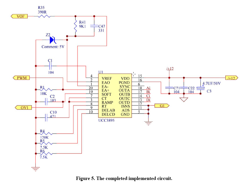

Lorylaci, kipróbáltam a dolgot, de sajnos semmi sem változott. Lekötöttem az ADS-t a földre, mert a leírás szerint így lehetséges a legnagyobb változtatást elérni: "The maximum delay modulation occurs when ADS is grounded."
Ezután megcsináltam a feszültségosztót a REFOUT - EAP - GND között, de sajnos semmit nem reagál a változtatásra. No most teljesen tanácstalan vagyok, hogy hogyan lehetne itt fázistolást előidézni...

Ellenőrizd szkóppal a többi lábat, nézd meg hogy a RAMP megvan -e. Valamint nézd meg az EAP feszültségét is. Lényeg hogy a 6. ábrán lévő dolgokat mérd meg, valamelyik jelalak azok közül hibázik.
Én nagyjából ugyanígy jártam az UC3875-tel. Nem tudtam rábírni arra, hogy egy potival változtassam a fázistolást a két féhíd vezérlő kimenet között. Vagy nulla fok volt, vagy 180. Lehetséges, hogy nyákra kellene tenni, nagyon rövid fóliákkal, hidegítésekkel, stb. Aztán megcsináltam diszkrét alkatrészekből, persze, az már nem ennyire egyszerű.

Elkezdtem variálni a dologgal. Minden jel megvan, aminek meg kell lennie, csak a tegnapi próbálkozásomkor az EAP feszültsége alacsony volt szerintem, 2,5 V táján nem nagyon csinál semmit. Láttam egy applikációt, abban az EAP-ra rávezették ugyanazt a PWM jelet, amivel az órajelet is adták neki. Átalakítottam a kapcsolást (nyákon van egyébként, SMD cuccokkal, úgyhogy vakultam rajta kicsit, de ez nem baj), a rajzot mellékeltem. Érdekes lett az eredmény. A rajzon Up pontban mértem a feszültséget, gyakorlatilag ez az EAP feszültsége.
Valahol 4,49 V-nál van egy lépcső, ahogy Katt is írja. Alatta 0 fok a C és D csatorna shiftje az A és B-hez képest. Még lejjebb pedig változtatja az összes csatorna kitöltési tényezőjét (nem semmi...). Felette pedig ugrik 180 fokra, ez már valahol a PWM jel 95%-os kitöltése felett van. A szkópképeket mellékeltem, nézzétek a file címeket. Azon filózok, hogy talán az EAN és az EAOUT összekötése helyett kellene oda valamit berakni, hogy ezt az átmeneti szakaszt megnöveljük, hogy ne ilyen küszöbjellegű legyen a 0-180 fok átmenet? Mi a véleményetek?
Ja, igen és mellékelem abból a megtalált applikációból a kapcsolást és a kimenet szkópképét, ami alapján átalakítottam a kapcsolásomat. Itt szépen látszik, hogy tud ez 90 fokos shiftet is.

A legutolsó mérésem a fesz. szabályzós módban. A sárga az OUTA, a kék az OUTD és a lila a RAMP jele. Alakul, már 4-5 fokos eltolást tudtam állítani, mielőtt átugrott 180-ról 0 fokra. A RAMP jel még nem elég egyenes, növelnem kell az előtte levő ellenállás értékét.

Ha lineárisra akarod, akkor áramgenerátorral kell tölteni. Ha jól látom, akkor van ott már 5V-nyi változás, jó lenne tudni emellé azt is, hogy a hibaerősítő bemenetére milyen feszültséget adsz. Illetve a CS és ADS lábakat lekötni a testre, hogy ne a levegőben lógjanak. Szerk: Rosszul írtam, valóban növelned kell. A hozzászólás módosítva: Feb 1, 2013
A CS és ADS lábak le vannak kötve testre, az EAP 4,61 V, az EAN-EAOUT 4,64 V.
És ha csökkented? 0-5V-os tartományban próbáltad?

Persze, ha a PWM kitöltését csökkentem, azaz csökkentem az EAP DC-jét, akkor átugrik 0 fokra, majd elkezdi a kimeneti csatornák kitöltését csökkenteni, de nem tolja el a fázisokat, csak a kitöltést csökkenti.
SZVSZ nem fog rendesen mukodni, miutan atneztem a belso felepiteset. A SYNC lab ugyanis nem elegendo egymagaban meghajto bemenetkent, mivel a belso oszcillator 2 fazisu jelet allit elo, az egyik fazis maga a Sync, a masikhoz nem fersz hozza es raadasul abbol szarmaztat jopar jelet (clock, reset etc.)
Adatlap: http://www.ti.com/lit/ds/slus157o/slus157o.pdf , belso felepites a 7. oldalon A hozzászólás módosítva: Feb 1, 2013
Bocs, de ellenkeznem kell, mert előállítja a komplementer jelet is. Nézd meg az adatlapban az 1. ábrát, ott láthatod, hogy a SYNC jele rámegy CLOCK vezetékre, majd onnan lemegy az inverz CLOCK vezetékre és az inverterből már a komplementer jel jön ki. A csatornák működnek is, csak a fázistolás módját keressük, de már azt hiszem közeledünk a megoldáshoz...
