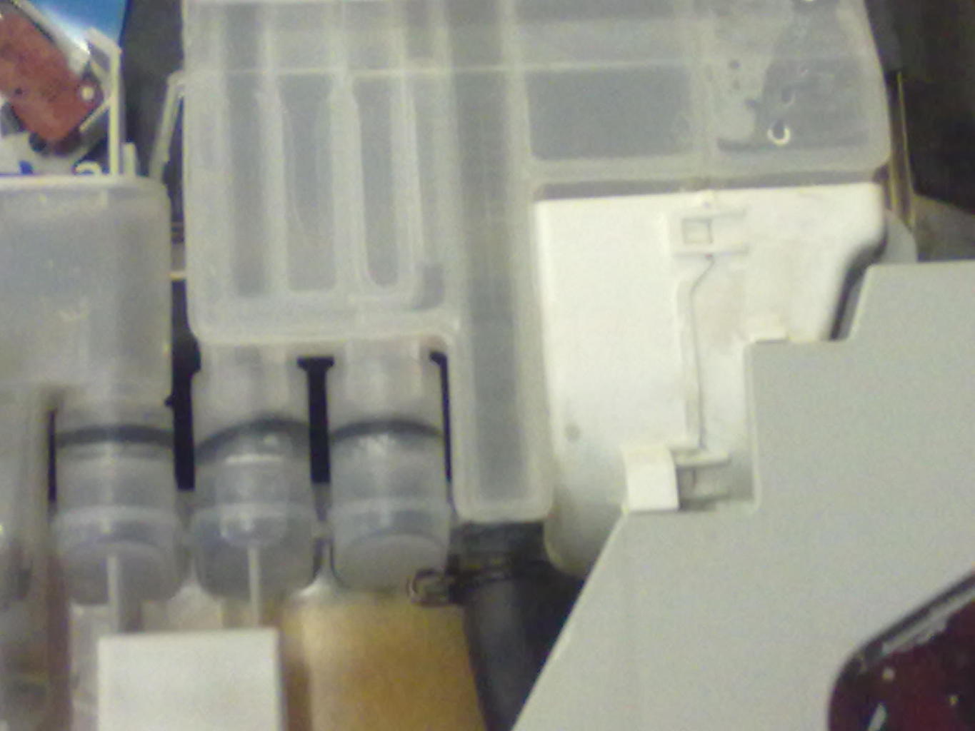

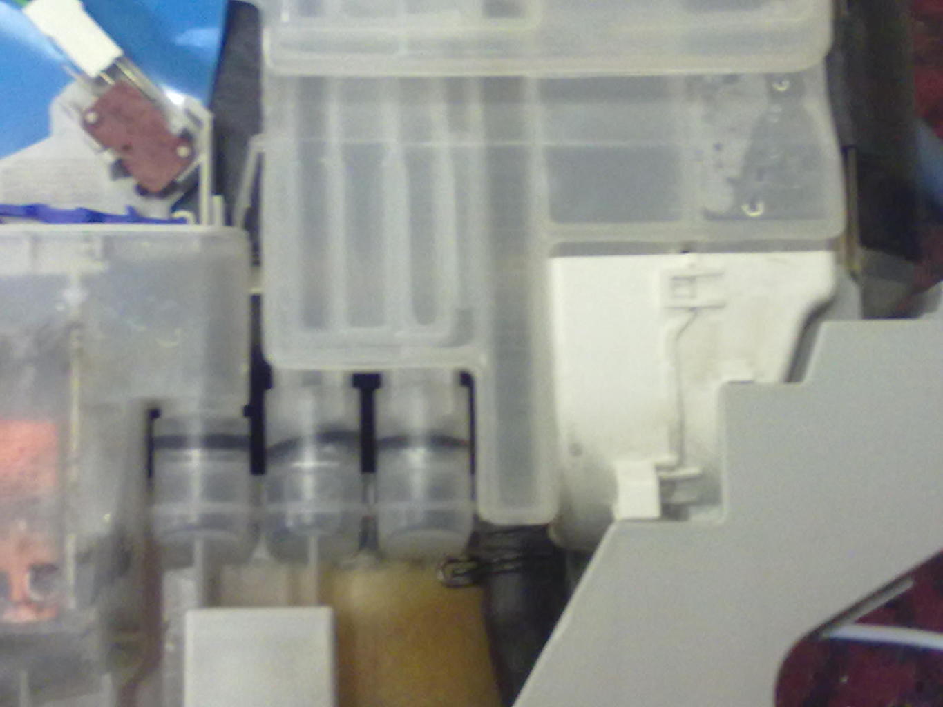

(#) volt szaki hozzászólása Feb 4, 2013 /
Kedves Sorstársak!
A mellékelt fényképen a jobb alsó sarkban a fehér műanyagnál csöpög és nem tudom,hogy hogy tudok hozzáférni a pontosításhoz. Nagyon várom a segítségeteket! Előre is hálás köszönet!
(#) macibcs hozzászólása Feb 4, 2013 /
Szerény tudásommal a képek alapján ezt víztáska aljának vélelmezem.
Le kell szerelni az egészet a mosogatógép oldaláról. (alul kikötni a csövetek, két csavart eltávolítani - esetleg a fenti első és hátsó sarokelemet - és felfele óvatosan kiemelni az egész víztáskát), hibát kijavítani. Részemről ennyi, remélem tudtam valamennyit segíteni.
(#) botesz válasza macibcs hozzászólására (») Feb 4, 2013 /
Szerintem a víztartály kiszedése nélkül is kiszedhető.Szedd ki és nézd meg lehet hogy csak tömíteni kell.
Nagyon köszönöm az eddigi segítségetek,igazán hálás vagyok érte. Meg egy kis segítség kéne.
Nem merem és nem tudom,hogy tudnám lecsavarni az alábbi anyát,hogy ki tudjam venni a víztáskát,és konkrétan behatároljam a csöpögést.

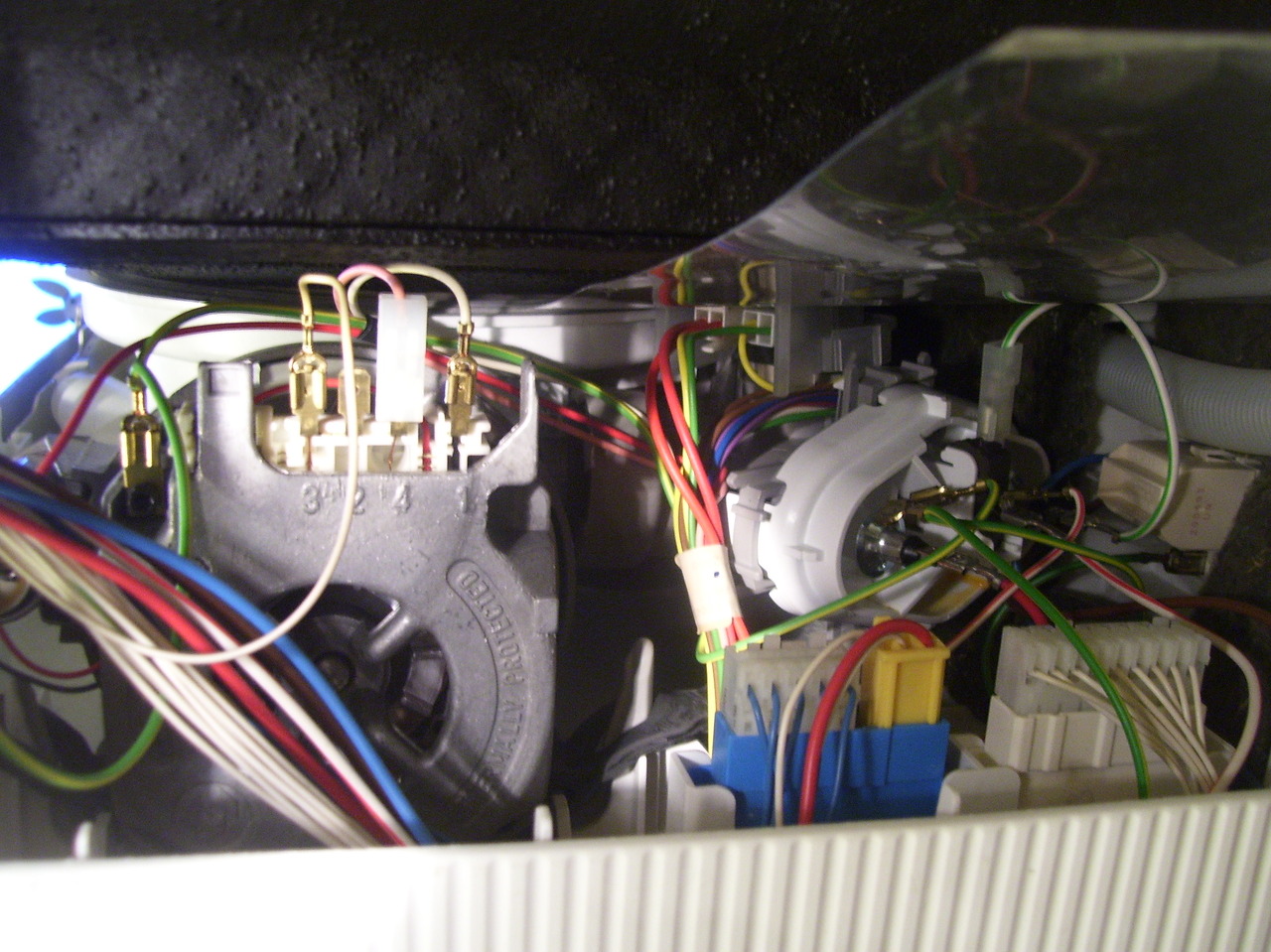

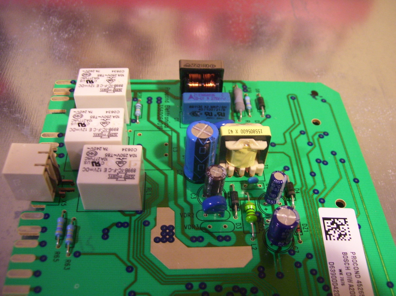

(#) eqe01 hozzászólása Feb 6, 2013 /
Segítséget szeretnék kérni egy siemens se55m580eu típusú mosogatógéphez.
A hiba jelenség:Előöblítés lemegy,mosogatás lemegy,leürít,elöblít hideg vízben majd le kellene öblítenie meleg vízzel,de itt megakad a program.Csinál valamit,dolgozik(búgó hangot ad ki,meg mintha a vízzel valamit csinálna) de már nem ürít le.Lemegy a számláló 1 percre,de semmi. Leresetelem,akkor ürít.Ha nem resetelem le 1 percnél,hanem kinyitom az ajtót és visszacsukom,visszaugrik 58 percre,ahonnan kezdve csinálja azt amin nem ugrik át.A rövid programon tökéletesen működik a gép. Nyomáskapcsolót kimértem, mikrokapcsolókat kimértem.A panelen az x2-es kondit kellene még kicserélnem Ede tanácsára,de nem tudom leolvasni az értékét.Belinkelem a fényképet,hátha valaki letudná olvasni az értékét.Esetleg ha van ötlete valakinek mit nézzek még meg,legyen szíves segítsen. A fűtőszálnál alul valami ragadós trutyi van,nem tudom számít-e.
Előre is köszi:Zoli
